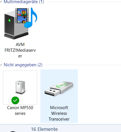

im Explorer wird er nicht angezeigt...Lawnmower schrieb:Ansonsten: Ist der PC mit dem Drucker vom anderen PC grundsätzlich erreichbar im Netz (z.B. per Ping)?

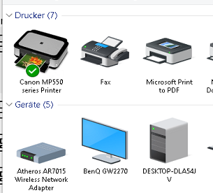

am anderen PC (der der nicht an den Drucker angeschlossen ist) wird der Drucker auch in der Systemsteuerung angezeigt. Oder liegt das nur daran, dass ich den Treiber installiert habe?
drucken kann man aber nicht...
muss ich hier irgendetwas einstellen?
Ja das liegt vermutlich daran dass Du den Treiber installiert hast.

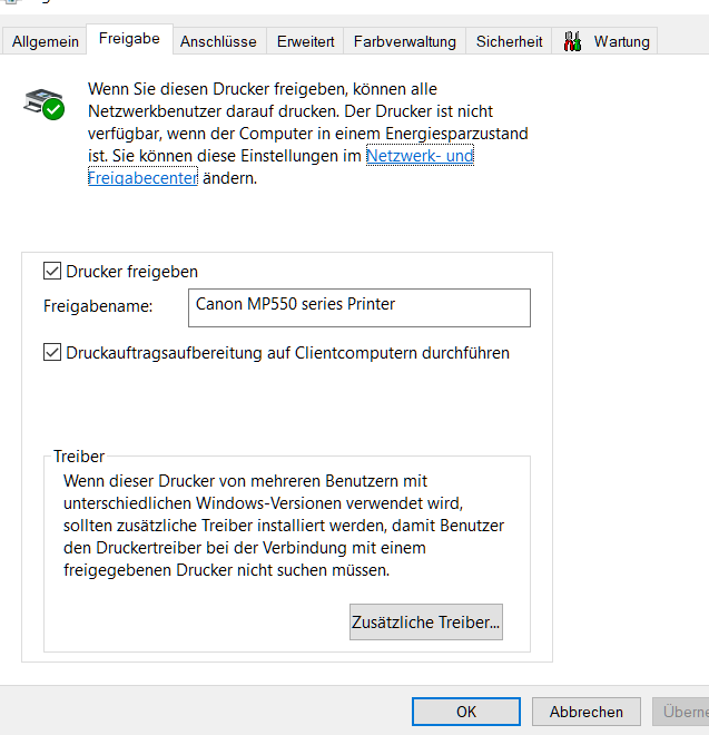

Bei dem PC wo der Drucker dran ist, musst Du den zuerst im Netzwerk freigeben damit ihn andere PCs nutzen können: Beim PC wo der Drucker dran hängt, rechte Maustaste auf den Drucker, "Druckereigenschaften" auswählen, im neuen Dialog Tab "Freigabe". Dort könntest Du auch optional die Treiber für den Drucker hinterlegen damit dieser automatisch an die PCs verteilt wird die sich per Netzwerk dahin verbinden (in deinem Fall wohl nicht mehr nötig da Du den Treiber schon selber installiert hast).
Dann müsstest Du im Windows Explorer beim PC2 (wo der Drucker nicht dranhängt) mit \\PC1 (Name des PCs wo der Drucker dranhängt) den freigegebenen Drucker sehen können. Vorausgesetzt die Netzwerkverbindung klappt.

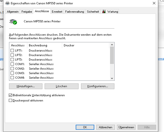

Arbeitsgruppe identisch? WORKGROUP überall drin? Netzwerktype identisch? Privat / Öffendlich stehen alle auf Privat? Ist der Drucker im Netzwerk freigegeben? Hast Du ja.
Deine Screenshots zeigen einen Arbeitsplatzdrucker.
Im Netzwerkprofil nachschauen ob die Datei und Druckerfreigabe eingeschaltet ist.

habe ich mit "rechter Maustaste" freigegeben..hildefeuer schrieb:Ist der Drucker im Netzwerk freigegeben?

kann ich den Treiber am PC ohne Drucker deinstallieren?

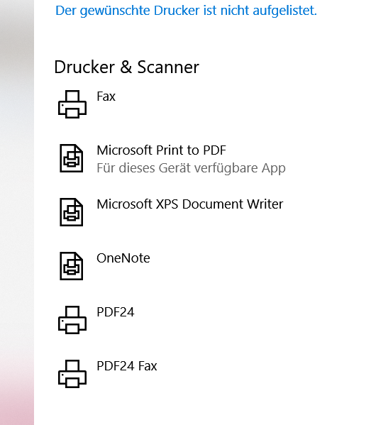

dort wird dieser jetzt neben dem eigentlichen Netzwerk-Drucker angezeigt...
Nicht den Treiber (den brauchst Du trotzdem), einfach nur den Drucker entfernen (Rechte Maustaste, "Gerät entfernen") und fertig. Das ist die USB Variante, die brauchst Du am PC2 nicht.
Und dann noch den anderen Drucker als Standard Drucker festlegen (ebenfalls rechte Maustaste findest die entsprechende Option).
