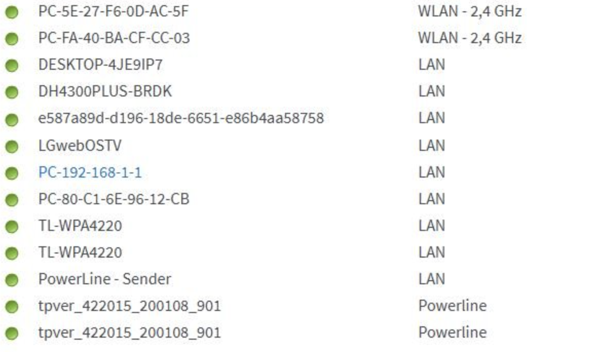

Zeige mal die IP-Adressen der Geräte
findest Du in der Netzwerkübersicht. Du brauchst dir keine Gedanken machen, diese Adressen sind nur in deinem Netzwerk gültig und werden nicht nach außen geroutet

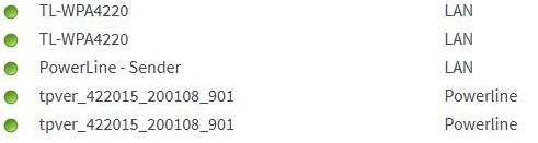

Du hast DLAN Geraete im Netz.
Die Geraete die sich nicht finden sind auch daran?

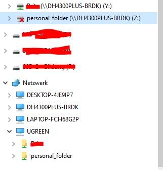

Nach dem Umstecken auf die Fritzbox und Neustarten von Rechner und Laptop konnte ich von beiden auf das NAS (DH4300...) zugreifen. habe auf beiden auch die jeweiligen Test-Netzlaufwerke verknüpft (die komplette Struktur mach ich, wenn es vernünftig läuft). Lief gut. Auch zweimal alles neu starten ging noch ohne Probleme.
Der Laptop hatte den PC zwar nicht gelistet (tauchte im Explorer-Netzwerk nicht auf), aber am PC war der Laptop sichtbar und ich konnte auch drauf zugreifen.
Heute morgen, alles neu gestartet und siehe da, das alte Problem ist wieder da, nur noch seltsamer :o.
Der Laptop erkennt den PC, kann aber nicht drauf zugreifen
Der Laptop erkennt das NAS (DH4300...), kann aber nicht drauf zugreifen, natürlich auch nicht auf die Test-Netzlaufwerke.
Der PC erkennt den Laptop und kann drauf zugreifen.
Der PC erkennt das NAS (DH4300...), kann nicht drauf zugreifen, ebenso nicht auf die Test-Netzlaufwerke.

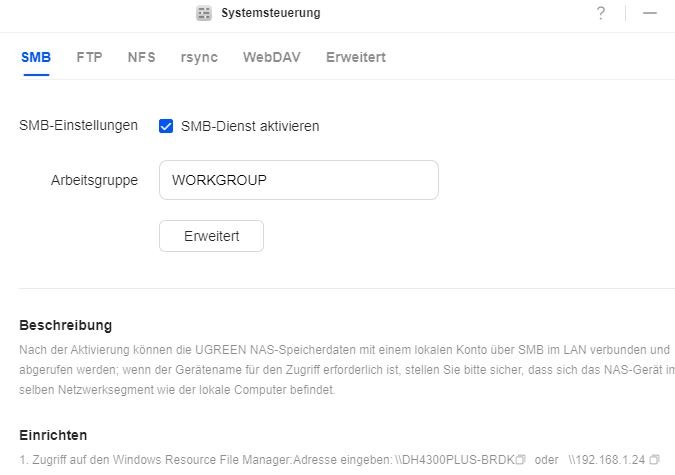

ABER: Der PC erkennt das NAS als UGREEN und kann dort drauf zugreifen.
UGREEN läuft lt. Einstellungen in der Arbeitsgruppe Workgroup im LAN. Lt. Beschreibung sollte der PC das NAS unter dem Namen UGREEN so also auch finden. Und das scheint ja zu funktionieren.
Wieso jetzt (über Nacht) nicht mehr als DH4300... im LAN?
