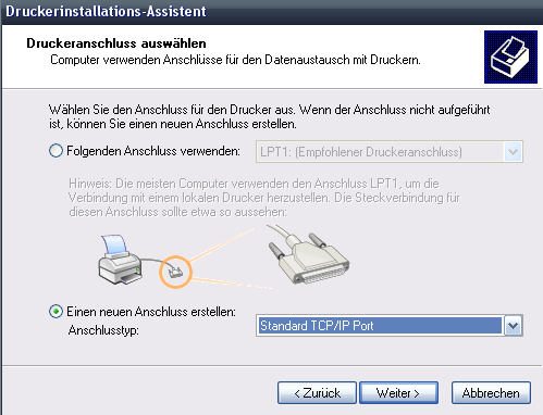

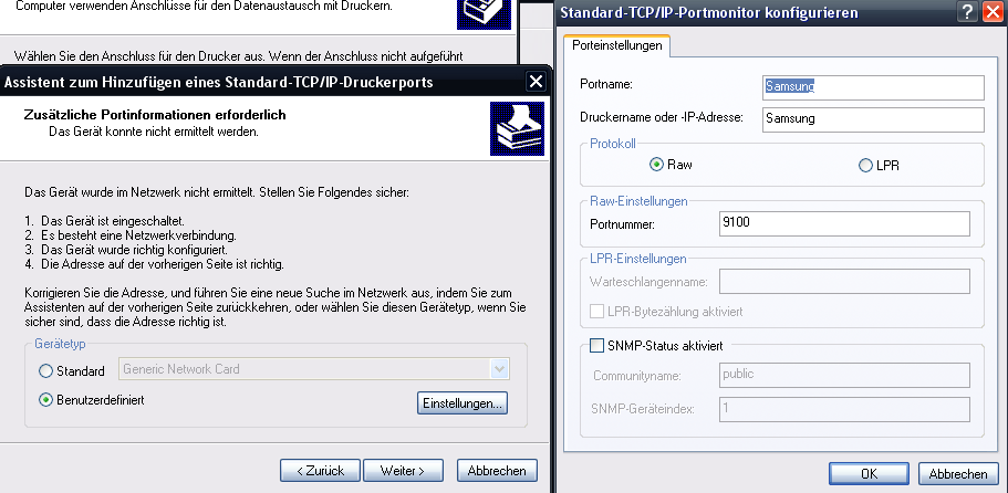

Man muss "Lokalen Drucker" wählen und einen neuen Anschluss "Standard TCP/IP" definieren (Bildanhang). So erreiche ich meinen Drucker, der am Speedport hängt und habe mit derselben Methode einen Lexmark-LAN am Switch betrieben.
Edit: Sehe gerade, dass nichts genaueres über den Druckserver bekannt ist. Es gibt neben meiner Methode auch noch andere Formen von Druckserver, die eher "echten" Servern ähneln (mit Webinterface). Da bin ich aber überfragt.

War mir aber bei den Einstellungen zum hinzufügen des Druckers nicht ganz sicher, weil man einmal Benutzerdefiniert RAW oder LDR Einstellungen eingeben konnte oder ein Gerät (Drucker oder Printserver?!) auswählen.

Ich wähle als Gerätetyp "Benutzerdefiniert" aus und dort das "Raw" Protokoll.
An der Portnummer ändere ich nichts.
Ich gehe über lokalen Drucker hinzufügen > neuen Anschluss erstellen > Standard TCP/IP > dort die IP-Adresse des PS eintragen. Danach den Drucker auswählen und ggf. den Treiber nachinstallieren.
