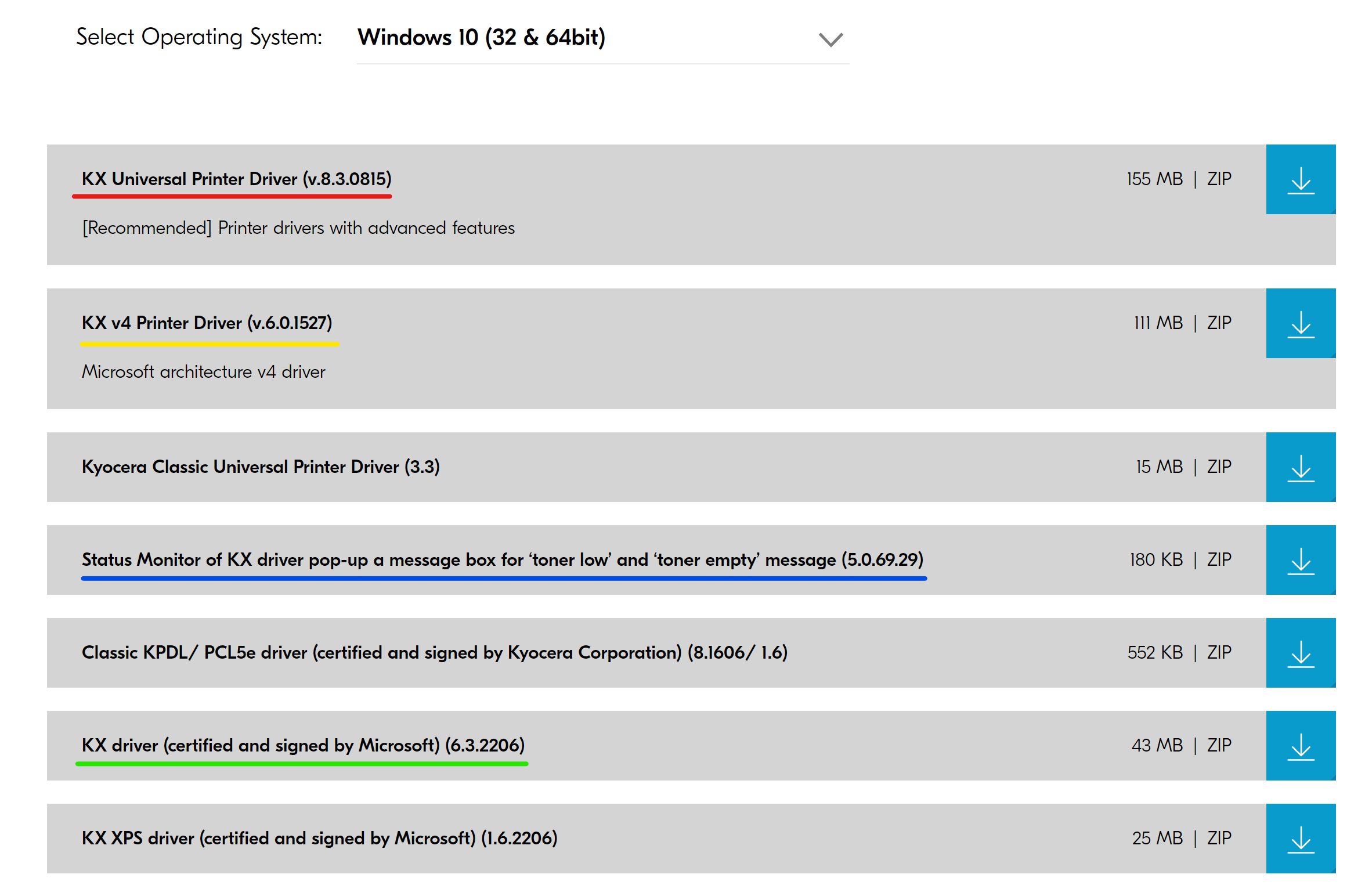

Hast du den Druckertreiber schon mal komplett deinstalliert (idealerweise inkl. aller begleitenden Kyocera Software) und neu installiert?
und versuch es erst mal mit dem
https://www.kyoceradocumentsolution...L2diL2VuL3ByaW50ZXJzL0VDT1NZU1AzMDU1RE4=.html
grün unterstrichenem Treiber (vermutlich so steinalt, dass der Staub aus der Archivdatei rieselt).
Wenn es da weiterhin nicht funktioniert oder eher Probleme anderer Art geben sollte, den gelb unterstrichenem Treiber (vermutlich nur "normal" alt).
Sollte es da auch nicht klappen oder immer Probleme anderer Art geben, den regulären aktuellen Universal Treiber in rot unterstrichen.
Bei den beiden ersten Treibern kann es erforderlich sein, dass du den blau unterstrichenen Status Monitor Gedöns noch installieren musst, falls entsprechende Pop Up Meldungen unter Windows ausbleiben

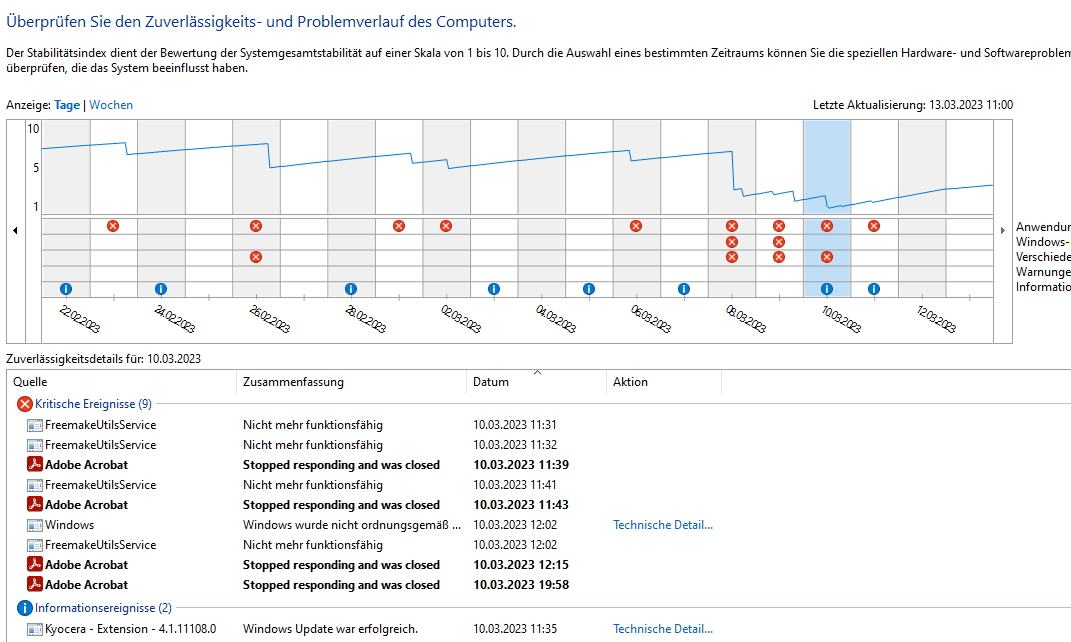

WinFan schrieb:
Prüfe bitte auch mal den Zuverlässigkeitsverlauf, ZUV in die Suche eingeben
Evtl. ist auch etwas in den Druckereigenschaften oder bei den Druckereinstellungen falsch eingestellt, z. B ein falscher Anschluss.
