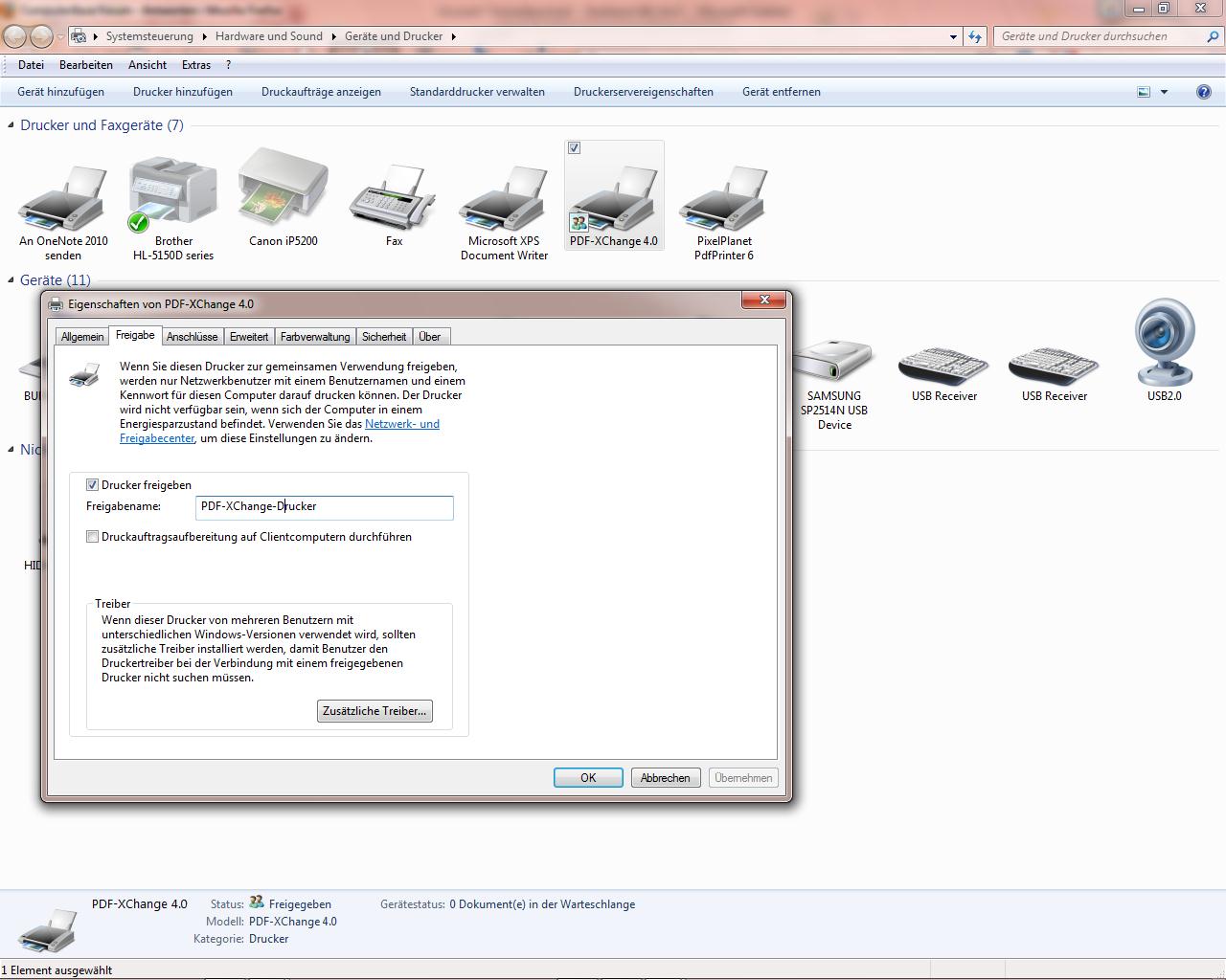

Ich füge mal ein Screenshot bei.
Habe ich bei den Einstellungen noch etwas vergessen?
hast du auch mal einne kürzeren freigabenamen versucht? nimm mal einen nur 8 zeichen langen
Hallo S.a.M.,
der Fehler lag bei meinem Rechnernamen: Man sollte ihn auch richtig schreiben!:rolleyes:
Ich hatte aber vorher auf den Freigabenamen auf 8 Ziffern gekürzt. Jetzt läuft es. Danke für deine Hilfe.
