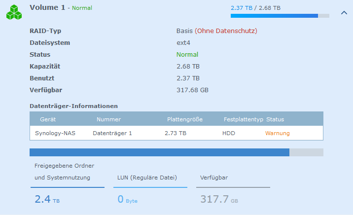

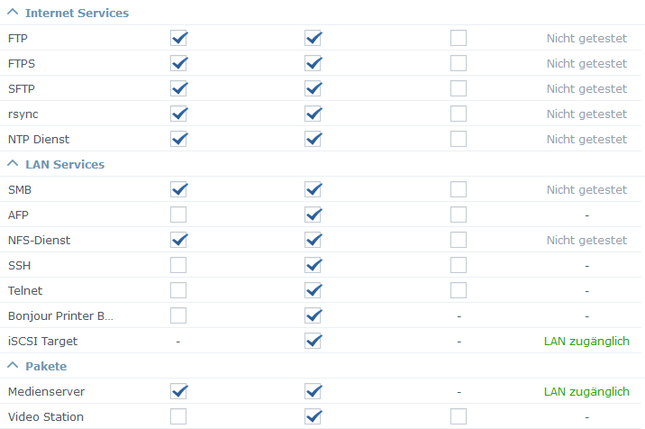

In den Screenshots einmal den Reiter Dienste zu finden und einmal die Festplatteninformation mit dem Dateisystem ext4

Der Status "Warnung" bei der Festplatte würde mich nervös machen. Möglicherweise liegt die HD gerade im sterben.
Kannst du die SMART-Werte auslesen?
Du hast hoffentlich ein Backup?

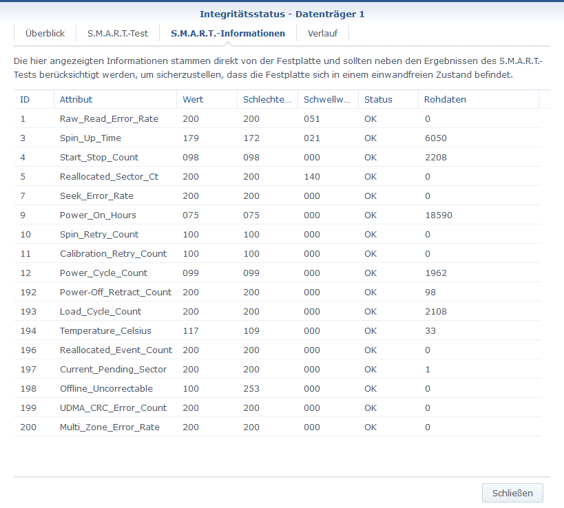

medienserver deaktivieren.
ftp sftp auch deaktivieren.

mit dem Current Pending Sector 1 das kann die HDD ausbremsen
die HDD solltest du ggf. ersetzen bzw. erstmal ein Backup machen

Ich habe den Medienserver und alle Internet-Dienste wie FTP und ähnliches deaktiviert. Hiernach hat sich die Geschwindigkeit deutlichst erhöht auf 60MB/s lesend und 30MB/s schreibend. Hierbei wollte ich aber nicht auf den Medienserver verzichten. In den Einstellungen habe ich nur die Thumbnails und das Internet Radio deaktiviert sowie alles neu indieziert. Nun pendelt er zwischen 48MB/s und 65MB/s.
Ich hoffe, das Problem war nur die Einstellungen des Medienservers. Danke euch erstmal für die Hilfe. Wäre ich allein wahrscheinlich nie drauf gekommen :D. Muss ich erstmal nicht alles neu aufsetzen :rolleyes:. Jetzt muss sich zeigen, wie lange dies geht, da die Geschwindigkeit erst vor kurzem eingebrochen ist und der Sektor schon seit längern einen Schaden hat.
Die Smart-Werte liefern keinen "Beweis" für ein größeres Problem. Der eine "pending Sector" ist zwar ein defekt, für sich genommen wäre es aber noch kein Alarmsignal.
Die Kombination aus 2 Jahren Betriebszeit, einem "schwebenden" Sektor und die geringe Geschwindigkeit, machen einen bevorstehenden HD-Tod aber nicht unwahrscheinlich.
Falls möglich, tausche die Festplatte doch mal testweise gegen eine andere (leere) HD aus. Dann sollte es wieder schneller laufen.
das ist die krux eines NAS in dieser preisklasse. alles können wollen aber nicht wirklich effizienz. der mediaserver schluckt viel ressource weil er ständig am suchen und eventuell am indexieren ist...
