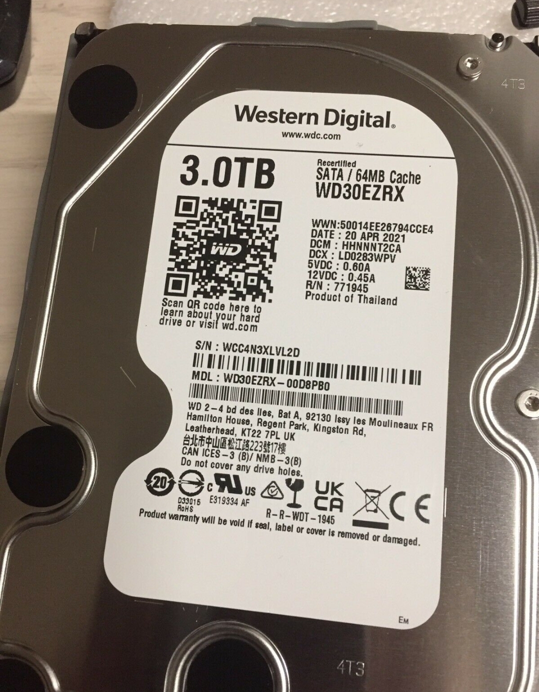

Moin, betreibe ein DS218j mit 2x2tb Red im RAID 0.
Meine Platten haben etwa 60000 Stunden und ich habe mal nach neuen Platten geschaut.
Habe durch Zufall ein Ds420j mit 4x3tb Wd Green (Wd30ezrx) entdeckt für 490€.
Alles noch originalverpackt und eingeschweißt, die Platten sind von April 2021 und auch noch neu und unbenutzt inklusive Rechnung.
Ist das ein gutes Angebot?
(könnte meine DS218j dann verkaufen)
Mein Plan wäre es dann endlich mal ein Raid5 zu fahren nur bin ich mir net sicher ob die Platten was taugen?
Auf dem NAS liegt nichts lebensnotwendiges hauptsächlich sehr viele Filme, Musik, ein paar Backups und Bilder. Wichtige Sachen liegen bei mir alle online.
Trotzdem habe ich mit meinem aktuellen Raid0 eben einen total Verlust wenn ne Platte stirbt und RAID 5 ist einfach sexy.
Würde das NAS mit den wd Green mehrere gleichzeitige Netzwerk Streams von Full HD Videos trotz RAID 5 schaffen?

Die WD green als HDD gibt es doch schon seit Jahren nicht mehr, wie kann diese von April 2021 sein?

Nein, nicht gut.
Muss mich auch anschließen, dass das Label der HDD verspricht was drin ist, bezweifel ich.
Wd30ezrx gibt es seit 2011 und WD überarbeitet i.d.R. die Modelle alle paar Jahre mit einer neuen Modellnummer. Die wird in DE auch nicht mehr von seriösen Händlern verkauft. Also gibt es wenn nur noch Restbestände von anno dazu mal. Zudem ist das Label für WD ungewöhnlich bunt, vermitlich ist mindestens das Label gefakt.
Desktop Festplatten, wie die WD Green, gehen durch andere Firmware (settings) mit Lesefehlern anders um als NAS Festplatten. Dadurch kann es passieren, dass beim Rebuild durch einen Lesefehler an einer Disk dein gesamten RAID stirbt und du nicht vom RAID5 hast. Denn anders als NAS HDDs versuchen die Desktop HDDs länger den Lesefehler zu korrigieren dadurch steigt wird die Responstime der HDD zu groß und sie fliegt aus dem RAID Verbund. Bei einem vollständigen RAID 5 kein Problem, aber läuft dann ein Rebuild und neben der neuen HDD fliegt eine Bestands HDD aus dem Grund aus dem Verbund, ist dein RAID 5 inkl. aller Daten kaputt.
Besonderheit WD Green
WD Green HDD gehen selbst sehr rasch wieder in die Parkposition und schalten sich auch sehr schnell wieder ab. Im Raid 5 findet aber ständig ein Zugriff statt. Dadurch kann es zu Überschneidungen kommen, dass gerade eine HDD parkt / abschaltet während wieder ein Zugriff statt findet (z.B. interne RAID- oder Dateisystemverwaltung). Auch hier hast du uU mit hohen Reaktionszeiten dann Probleme, dass sie rausfliegen.
Habe einen Screenshot einer Platte hinzugefügt

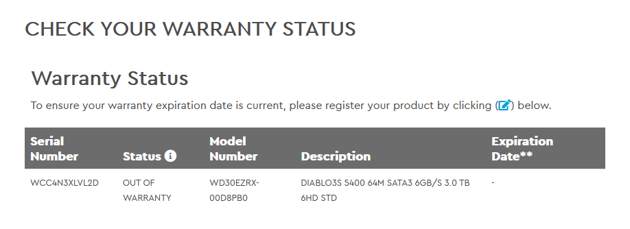

Verdacht bestätigt:
Selbst eine RED hat ab Produktionsdatum wenigstens 3 Jahre Garantie..... (wobei ich selbst kein Freund von WD HDDs mehr bin, liegt an den Angaben im Kleingedruckten (Datenblatt), die ruhen sich schon zu lange auf ihren Lorbeeren aus.)
Reaktionen: doZ und Der Lord
Und was heißt das? Sind das Fakeplatten?
Das Produkt, was hinter der Platte steht ist nicht das, wofür sie verkauft werden soll.
  • Vermutlich hat da jemand fleißig USB HDDs gekauft deren HDDs gar nicht für NAS geeignet sind (weil Green statt Red)
  • Das Modell wird selbst in Schwellenländern nicht (mehr) einzeln (Bulk oder Retail) von WD angeboten.
  • 0 Garantie beim Hersteller
  • Nicht geeiget für RAID5
So gesehen ist das Angebot doppelt vergiftet.
Oder alte Platten mit zurückgesetzten Werten
