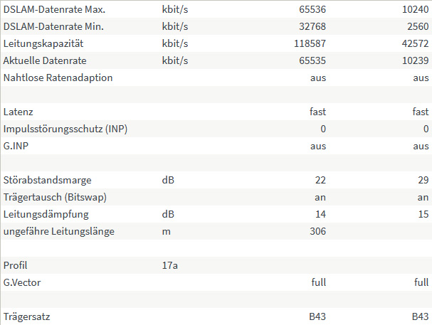

Bei mir sieht es so aus:
Leitungskapazität wird angezeigt ca. 118/42MBit.
Allerdings bietet mein regionaler Anbieter max. 64/10MBit an und die habe ich auch. Einen schnelleren Tarif kann man dort gar nicht buchen.
ca. 80% der gebuchten vmax finde ich völlig in Ordnung. Das ist es fast nicht wert, dass sich hier zig Leute den Kopf zerbrechen...
Reaktionen: Fujiyama und Meckerkopp

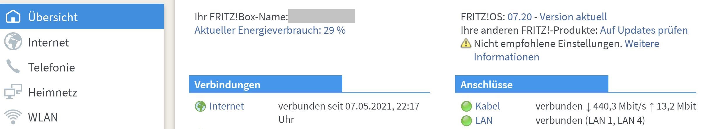

Anbieter Pyur, Tarif Flat 400 mit TV und Telefonflat... 440 MBit Down (von 400) und 13 MBit Up (von 15). Ist aber nur eine Momentaufnahme... Das geht auch langsamer. Jeden Falls ist Pyur aktuell irgendwie ´beständiger´ als Vodafone was ich in der alten Wohnung hatte.
