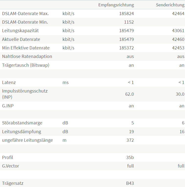

Bei deiner Leitungslänge sollte einiges mehr gehen. Mehr Tempo geht bei mir nicht, Leitung ist aber absolut stabil. Hatte vorher mit 17a Profil etwa 90000 Leitungskapazität.
