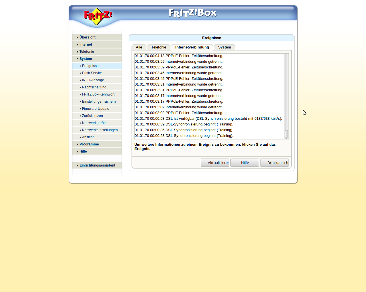

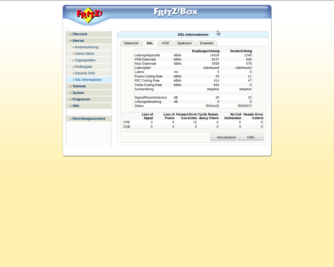

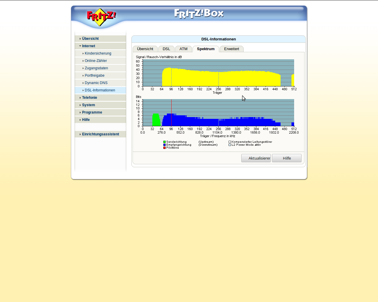

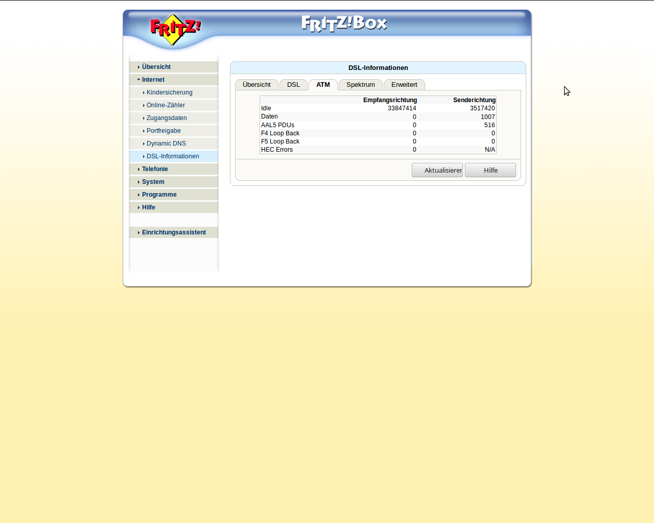

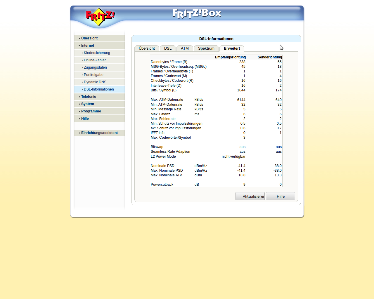

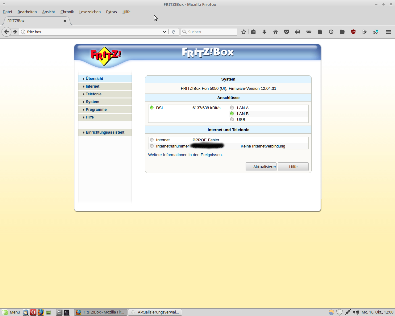

seit einer Weile kämpfe ich mit meinem Provider um die Klärung der Ursache(n) eines Ausfalls meiner DSL- und Telefon(VoIP-)verbindung.
Die Fritz Box zeigt an, dass zwar eine aktive DSL-Verbindung besteht, aber nicht die gebuchte (erkennbar zum einen an der höheren Geschwindigkeit, 6 MB statt normalerweise 1 MB; zum anderen am "PPPOE-Fehler: Zeitüberschreitung"). Der Support meines Providers wollte mir unbedingt einen Telekom-Techniker nach Hause schicken, was ich aber zunächst mal für unnötig hielt, weil es sich offenbar nur um eine Verschaltung des Anschlusses (z.B. am DSLAM-Verteilerkasten) handelt. Die kann ja u.U. auch per Fernwartung korrigiert werden. (In Internetforen wurden Beiträge gepostet, nach denen Telekom-Techniker bei einem derartigen Fehler bis zu 7mal "Endkundentermine" wahrnehmen - und jedes Mal unverrichteter Dinge wieder abziehen mussten. Des öfteren kamen die Techniker auch gar nicht zu den vereinbarten Terminen).
Nach mehreren Nachfragen meinerseits - bei denen immer wieder ohne nachvollziehbare Begründung auf einem Techniker-Besuch bestanden wurde - erhielt ich jetzt folgende "Zusatzbegründung" vom Support:
"In Ihrem Fall liegt nicht nur eine Verschaltung vor, sondern auch eine Leitungsstörung. Ihr Leitungsweg zeigt eine deutliche Unterbrechung nach 775 Meter von einer gesamt Leitungslänge von ca. 804 Meter (zwischen Hauptverteiler und Telefondose). Dadurch messen wir keine aktive DSL-Synchronisation. Darüber hinaus erhalten Sie keine Einwahl am geschalteten DSL-Port oder (sofern es sich um den Port des gleichen Carriers handelt) kann es zu Einbußen der DSL-Performance kommen.
Diese Verschaltung / Leitungsunterbrechung kann ausschließlich durch einen Techniker der Telekom beseitigt werden.
Da es sich um eine Leitungsstörung handelt, wird in den meisten Fällen durch den Techniker ebenfalls eine Prüfung des Anschlusses bis zur Telefondose vorgenommen."

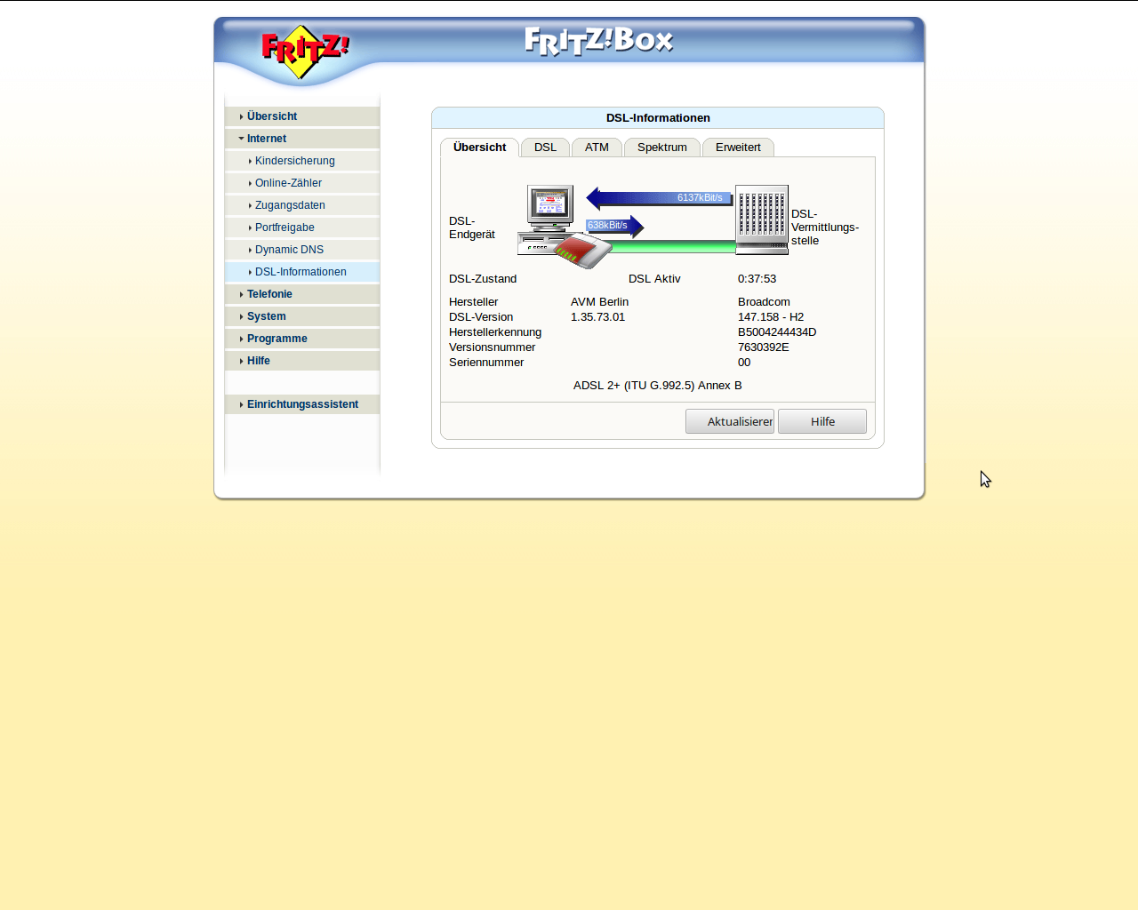

Ich bin zwar kein Experte (habe jedoch schon auch physikalisch-technische Grundkenntnisse), aber jedenfalls ist mir der Widerspruch dazwischen aufgefallen, dass angeblich "keine aktive DSL-Synchronisation" messbar sei, meine Fritz Box aber durchaus eine aktive (!) DSL-Verbindung anzeigt. Wie passt das zusammen, kann das überhaupt sein?
Ich füge die entsprechenden Diagramme bzw. Tabellen meiner Fritz Box bei; vielleicht kann mir daraufhin ja jemand eine Beurteilung zu dieser Sache geben.

Warum lehnst Du einen Techniker Termin denn ab? Sieht doch ganz danach aus, dass da mit der Leitungsschaltung was nicht stimmt. Alles was Du sagst, spricht dafür. Und das am vorhandenen DSL Sync deine Box mit Deinen Zugangsdaten keine PPPoE Verbindung aufbauen kann, das spricht auch noch dafür.
Eine Verschaltung des Anschlusses kann niemals aus der Ferne korrigiert werden. Dafür muss immer ein Techniker an den Schaltkasten dran. Was aus der Ferne geht, Tarife umstellen oder ein Providerwechsel. Aber wenn da Leitungen vertauscht sind, das kann noch keine Software korrigieren.

Wenn ich den Screen "DSL-Informationen (3).png" richtig verstehe, werden seitens der Fritz keine Daten empfangen. Dazu passt auch PPPOE-Zeitüberschreitung, weil eben die Rückmeldung auf das Senden der Logindaten nicht ankommt.
Edit: Wie EDV-Leiter anmerkt, ist die Box inzwischen sehr alt.
Ja, die Box ist alt. Aber wenn sie läuft. Sie ist ADSl 2+ tauglich, hat einen S0 Bus usw. Aber sie könnte zu alt sein und den AnnexJ Standard des Anschlusses nicht mehr unterstützen.
Dafür spricht jetzt auch Deine schnellere Bandbreite. Vielleicht wurde Dein Anschluss einfach auf einen neuen Annex Standard umgeschaltet, den Deien Box nicht mehr unterstützt.

Die FritzBox sollte generell an Deinem Anschluss funktionieren. Bei Dir ist laut FritzBox DSL Info Annex B geschaltet. Das kann die 5050. Also liegt es wohl doch eher an der Leitung.

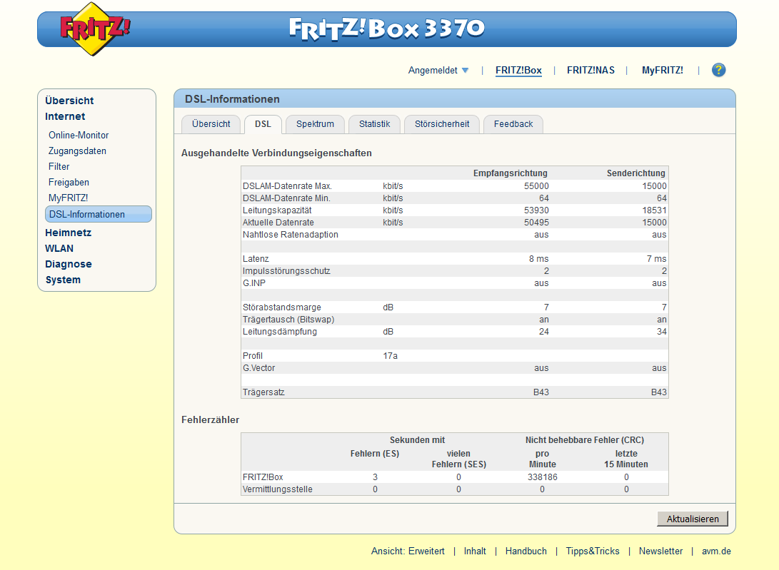

SOWAS hatte ich auch schon! Normal hab ich VDSL25 .... aber vor ca. 1,7 Jahren hatte ich auf einmal nen DSL Sync jenseits von gut und böse (siehe unten, und das ohne Vectoring!)
PPPoE Verbindung war damit aber nicht möglich trotz Stabilen Sync bzw wenn doch nur mit nen durchsatz zum Vergessen bzw das gewisse Websiten nicht geladen haben usw.
hat fast einen Monat gedauert, bis die Portgruppe, der seine gesammte Konfiguration vergessen hat, wieder komplett eingerichtet wurde.
Problem war, das das zufällig irgendwann Freitag abend aufgetreten ist, durch nen Portreset zwar behoben wurde aber dann lustige PPPoE Fehler weiterhin auftraten und auch keine Fernwartung mehr am Port möglich war. Die ersten 2 Techniker haben den immer nur neu gestartet, bis es paar Tage dann später wieder nicht lief. 3. Techniker stellte dann ein Konfigurationsproblem fest, spielte aber nur die Konfig neu auf. Erst der 4. Techniker hat dann die komplette Grundkonfig und Software neu aufgespielt, danach die restliche konfig. Seit dem läuft der wieder ortentlich!
