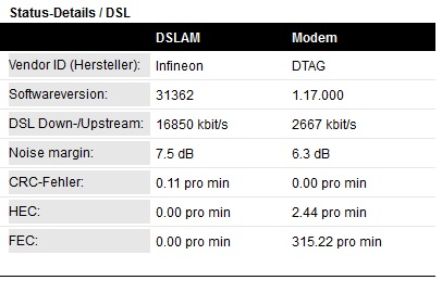

Was steht in deinem Router mit welcher Geschwindigkeit die Verbindung aufgebaut wird?
Siehe Bild ;)
Router ist der W504V

in die Auftragsbestätigung schauen, bei mir steht im Punkt 4.2 der garantierte Bandbreitenkorridor für Down- und Upload, steht da auch von X bis 2,4 würde ich nachhaken, steht da bis zu 1Mbit lässt das Profil eben nicht mehr zu
Reitet doch nicht ständig auf den AGB der Telekom rum, wenn ihr sie sowieso nicht richtig versteht.
Annex J Anschlüsse der Telekom sind nicht auf 1 Mbit/s Upload begrenzt (*bei DSL16000), sondern es steht das komplette Spektrum für den Nutzer zur Verfügung - wenn die Leitung entsprechend synchronisiert (was sie im Falle des TE auch tut).
Selbstverständlich kann man also über 2 Mbit/s nutzen - das ist ja der Sinn von Annex J.
Wenn der TE sicher sein kann, dass es nicht an ihm liegt (PC Konfiguration, internes Netz, falsche Zugangsdaten / falscher Nutzer, ...), dann hilft ein Anruf bei der Telekom.

Wie ermittelst du die 1,4 Mbit??

Natürlich hat er Annex J! Es gibt Das Entertain 16 Profil auch als Annex J Variante. Sieht man doch schon an seinen Werten.
Das Thema hatten wir schon, bitte nochmal die *aktuellen* AGB der Telekom lesen, dort ist der Uploadkorridor (Maximum) wesentlich höher.

die Werte hat auch ein 1&1 Kunde und trotzdem nur 1Mbit upload und beim Annex J DSL16TV profil ist doch eigentlich nur der Downloadkorridor mit minimum 12.096 bis eben 17.696 bekannt und wenn er bei 3 PC nicht auf die normale Annex J Uploadgeschwindigkeit kommt, muss es ja einen Grund geben.

Da deine Leitung ansich performant genug zu sein scheint, würde ich hier entweder auf einen Fehler in deinem Bereich (falsch getestet, Heimnetz zu lahm, PC-Konfiguration fehlerhaft, andere Software begrenzt..) oder auf einen Systemfehler seitens der Telekom tippen.
Mit Hilfe der Hotline der Telekom würde ich auch noch einmal prüfen, ob die T-Online Nr, die du nutzt, auch die richtige ist.
Mitunter kommt es vor, dass Kunden mehrere T-Online Zugänge erhalten (selten).
Hatte das jetzt nur überflogen - hattest du das ganze mal mit einem Smartphone o.Ä. getestet?
Edit:
Es wäre vielleicht auch interessant, ob ein anderer Router das selbe Ergebnis liefert.
Möchte eigentlich ausschließen, dass der 504V die Ursache ist - aber man weiß ja nie.
Wenn du die Möglichkeit hast, dann wäre ein Test mit einem anderen Router ganz gut.

Daß einige Router trotz Sync mit voller Geschwindigkeit wie eben der W504V praktisch den hohen Upstream nicht nutzen können, ist nicht neu, ich hatte z.B. auch schon Fritz! Boxen, bei denen das der Fall war.
@TE: den W723V würde ich heutzutage nicht mehr nehmen, das war das letzte Modell, dessen Switch nur 100MBit beherrscht, W724V und W921V haben Gigabit Switche.
