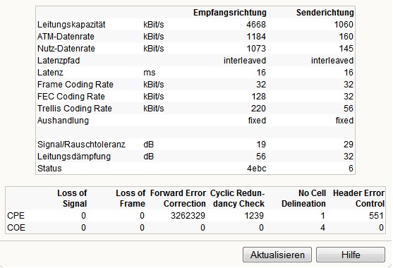

empfang/senderichtung
Signal/Rauschtoleranz dB 15 29
Leitungsdämpfung dB 56 32
Status 4ebc 6

Hast du ne FritzBox, dann siehst du das in den DSL-Informationen. Aber das sieht schon stark nach Telekom aus, da doch etwas mehr drin wäre.
Status 4ebc 6
so schwach ist die leitung nicht, ich gehe davon aus das bei dir ne ältere fritzbox dran hängt oder nen speedport mit integrierten avm modem (sind beides nicht die besten bei längeren leitungen).
mit nem besseren gerät wär sicher mehr als 2mbit drin. im upload haste ja dicke reserven.
ich hatte schon einiges dran hier, und es macht stellenweiße bis zu 10-15db SNR aus im download
echt? d.h. einfach ein neueres modem und zack - das ding läuft?! also das hier is unsere uraltfritzbox: FRITZ!Box Fon (UI), Firmware-Version 06.04.33
1&1 Festnetz
die aktuellen fritzboxen (3270 & 7270) haben nen gutes modem integriert, ähnlich wie der dlink 2741b (broadcom chipsatz). was großartig besseres bekommste dann kaum noch. dann wären bei dir 3mbit drin, mehr als 4mbit wirds nicht, da deine leitungskapazität nicht mehr zulässt.
bei mir hatte ich mit der fritzbox 7170 18db (mit dsl 768kbit), mit dem dlink 2741b dann prompt 30db SNR.
mit der gleichen leitung auf 2mbit 18-20db.
