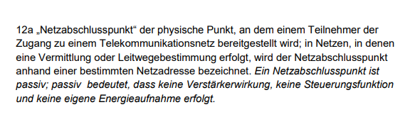

Du verlinkst kein Gesetz, sondern eine Stellungnahme eines Verbunds von 2015, das sich auf das damalige TKG bezieht und das FTEG, das 2017 außer Kraft gesetzt worden ist.
Dein Bild mit "Abschlusspunkt ist die TAE Dose" ist entnommen aus den Beispielen und keiner Definiton -> in dem Fall aus dem Zusammenhang gerissen.
