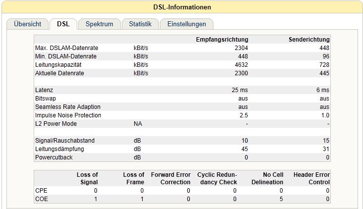

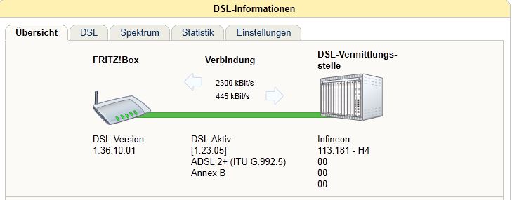

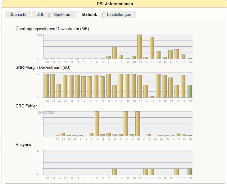

Anbei noch ein paar Screenshots
Gruss
Matze

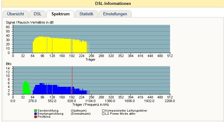

Poste mal ein Screenshot vom Spectrum.
Eigentlich kann das nicht an der Leitung liegen. Ich habe eine Dämpfung von 64 dB und meine Leitung ist schneller als deine.
Hier der Screenshot vom Spektrum....
Mehr wie DSL2000 bekomme ich leider nicht....

Tja, deine Leitungsdaten sind ja nicht die besten. Kannst ja mal bei der Störsicherheit Richtung Stabilität gehen.

Durch magnetische Beeinflussungen innerhalb des Kabels können DSL-Anschlüsse sich gegenseitig stören wenn diese zu nah an einander liegen. So was kann die Telekom meist aber nur vor Ort feststellen. Wenn der Techniker mit seinen Messmitteln die Abbrüche nachvollziehen kann, so kann er den Anschluss auch entsprechen innerhalb des Erdkabels umschalten (Natürlich solange Kapazitäten vorhanden sind). Entscheidend für solch eine Umschaltung ist aber, dass die Abbrüche nachvollziehbar sind...
Dafür sprechen übrigens auch die "Lücken" im Spektrum.

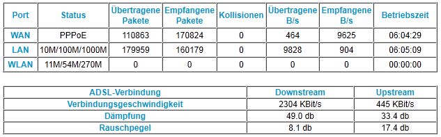

Hier der Screenshot von der Statistik, viel zu sehen gibts da ja nicht
