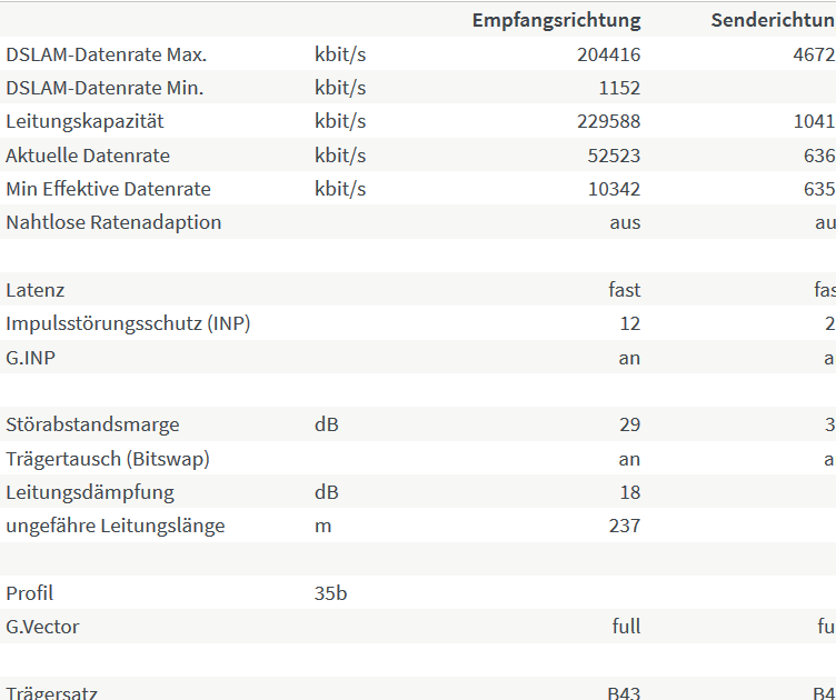

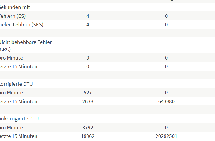

Guten Tag,
ich habe seit 3.08.2020 einen SVDSL 250 Anschluss. Der Anschluss lief bisher nicht einen Tag, ohne mehrere Abbrüche. Mittlerweile verbindet er sich auch nur noch mit ca der halben Geschwindigkeit. Router ist Speedport smart 3
Der Router ist nur per Lan ansgeschlossen.
Zwei Techniker waren schon da, sagen die Leitung ist in Ordnung.
Router wurde auch schon getauscht.
Port wurde resetet.
TAE Dose wurde getauscht
Ich hoffe man kann mir hier weiterhelfen.
Kontaktformular ausgefühlt

gestern war der dritte Techniker da. Heute Nacht jedoch wieder verbindungsabbruch.
Hier ein Teil des Logs.
