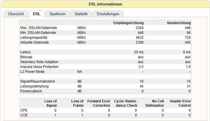

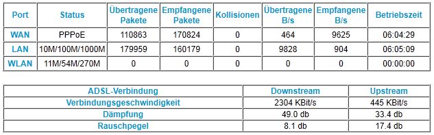

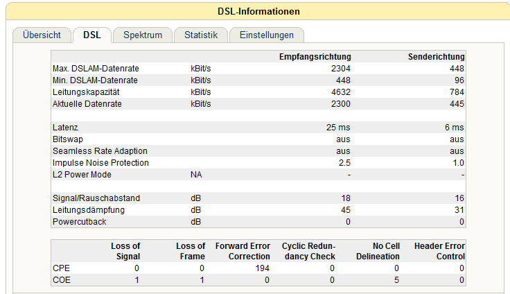

Habe spaßeshalber nochmal meine 3170 angeschlossen um den Rauschabstand und die Dämfung auszulesen. Die Werte verwundern mich einwenig. Aber seht selbst.
Daraufhin wieder den Netgear DGN3500B angeschlossen, aber die Werte sind wie vorher schlecht.
Ist das normal das die Werte so unterschiedlich sind ? Welche Werte stimmen den nun ?
Habe jetzt erstmal die Fritzbox angeschlossen.........
1. Bild --> 3170 vom 30.07.2011
2. Bild --> 3170 vom 20.07.2011
3. Bild --> Netgear

Die unterschiedlichen Werte sind durch die unterschiedlichen Modems bedingt.
Und ich habe schon oft genug DSL Anschlüsse vor Ort gemessen, um mal die Werte mit den in den Routern angezeigten vergleichen zu können. Im Gegensatz zur, auch hier im Forum, oft vertretenen Auffassung sind die angezeigten Werte der meisten Fritz! Boxen relativ korrekt.
An Hand der angezeigten Werte würde ich mal spontan auf eine beschädigte Isolierung oder lose Schaltung im Hvt tippen, oder auch einen Kabelfehler im HKz, z.B. eine Unsymmetrie (Drähte meßtechnisch unterschiedlich lang, meist durch hohe Übergangswiderstände in fehlerhafte Muffen), eine galvanische Messung des Telefonanschlusses würde da schon mehr Aufschluß bringen. Unsymmetrien werden gern mal nicht beachtet, obwohl sie sich ab etwa 4-5 nF auf das DSL Signal teilweise katastrophal auswirken.
Was ich Dir anbieten könnte, wenn Du mir per PN Deine Rufnummer inkl. Vorwahl schickst, könnte ich am Montag den Anschluß messen und Dir das Ergebnis mitteilen.

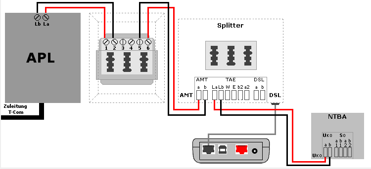

TAE-Dose, Splitter und NTBA habe ich übrigens wie im Bild angeschlossen.
Der Telekom-Techniker, der die Woche bei mir war, meinte es wäre so nicht ganz richtig, da in der TAE-Dose ein "Schalter" ist, und wenn ich nun ein neues Endgerät an die Dose anschließen würde, wäre das DSL-Signal weg.
Also hat er die beiden Adern von Klemme 5 und 6 die auf den Spltter gehen abgeklemmt und parallel auf 1 und 2 gelegt.
Ist das so korrekt, oder soll ich das wieder zurückändern ?
Ich schließe sowieso keine Geräte direkt an der TAE-Dose an, hab doch eh ISDN und dadurch ein NTBA.
So wie in der Zeichnung ist es am ehesten richtig. Parallelschaltungen sind nie gut.
Dass du auf 5/6 kein Signal mehr hast, wenn du etwas in die TAE steckst, ist vollkommen normal und so soll es auch sein.
Die Leitung parallel auf 1/2 zu legen ist einfach nur Pfusch.

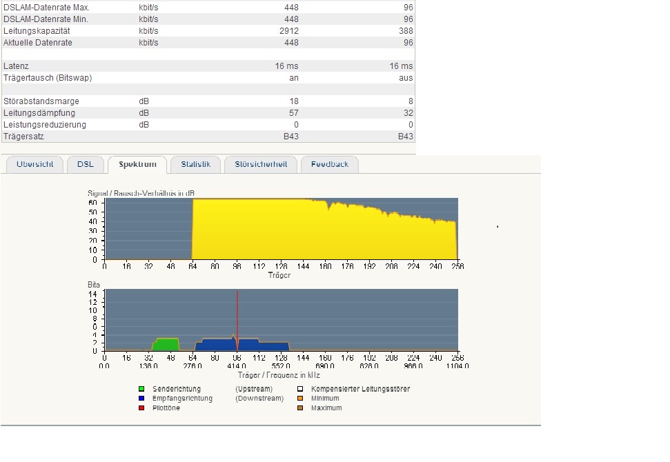

AW: DSL spectrum
moin moin bin jetzt seit neusten besitzer einer fritz ist auch alles top aber das mit dem spectrum verstehe ich nicht
ich denke mier mal das das so nicht aussehn sollte
PS: ich habe = 0 anung davon wäre nett wen sich das jemand anschauen könte
Ist das eine 7170?
Also eigentlich wäre bei der Geschwindigkeit noch mehr drin. Das Doppelte oder vielleicht vierfache. Ruf mal bei deinem Anbieter an, ob die dich auf RAM oder 1 bzw. 2 Mbit schalten können.
Vodafone Glasfaser
7330
antrag auf dsl 16000 mit bis zu 2048 is durch solte laut telekomm in 14 tagen draufgeschaltet werden mal sehn was ankommt .
passt alles nur mit disem spectrum das verstehe ich nicht geht ja weit ausdem anzeige bereich und das ist glaube ich mal nicht in ordnung
