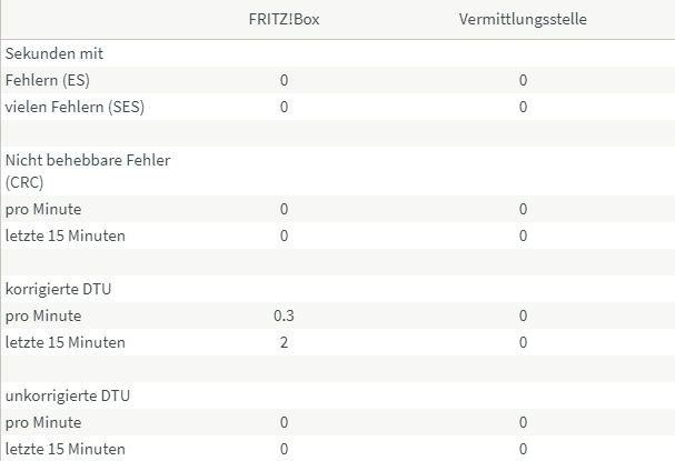

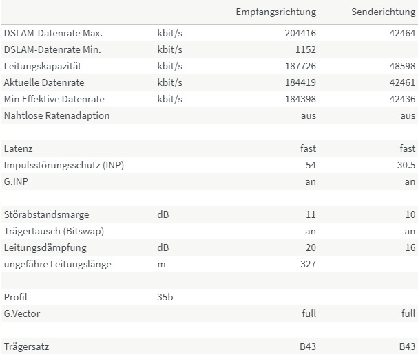

yes i know, sobald der sync fehler wieder war schick ich hier nochmal alles reinTP555 schrieb:@taen
Das sieht erstmal alles gut aus so , beobachte es Mal Weiter , unter Ereignisse , kannst du auch sehen , wann ein ein Sync Problem war.

wenn der Techniker die Dose getauscht hat, dann waren die Werte offensichtlich nicht in Ordnung beim messen. Dass du nur 2/3 der Leitung hast spricht auf Bände. In kombination mit den Sync-Problemen denke ich, dass es nicht nur daran liegt, dass die Telekom keine Ports mehr frei hat, sondern die Leitungswerte für Vectoring und super vectoring für die Telekom nicht ausreichen. An so einem Anschluss verdient man ja auch nichts, wenn ständig ein Techniker vorbei kommen muss.
VF wird hier wohl andere Grenzwerte nehmen, mit den hier gesehenen Konsequenzen.
Was natürlich noch sein kann, dass doch irgendwas die Leitung stört von aussen. Du hast ja auch ein paar hundert meter Kabel bis zum Verteiler.
Wär mal interessant, was die Statistik sagt, wann genau die Abbrüche auftreten. Die Daten sind nur nach einem Routerneustart weg. So was solltest du vermeiden, dass man da ein Gesamtbild sieht
