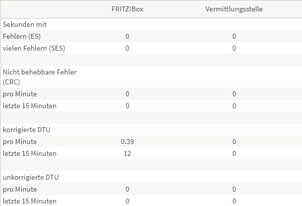

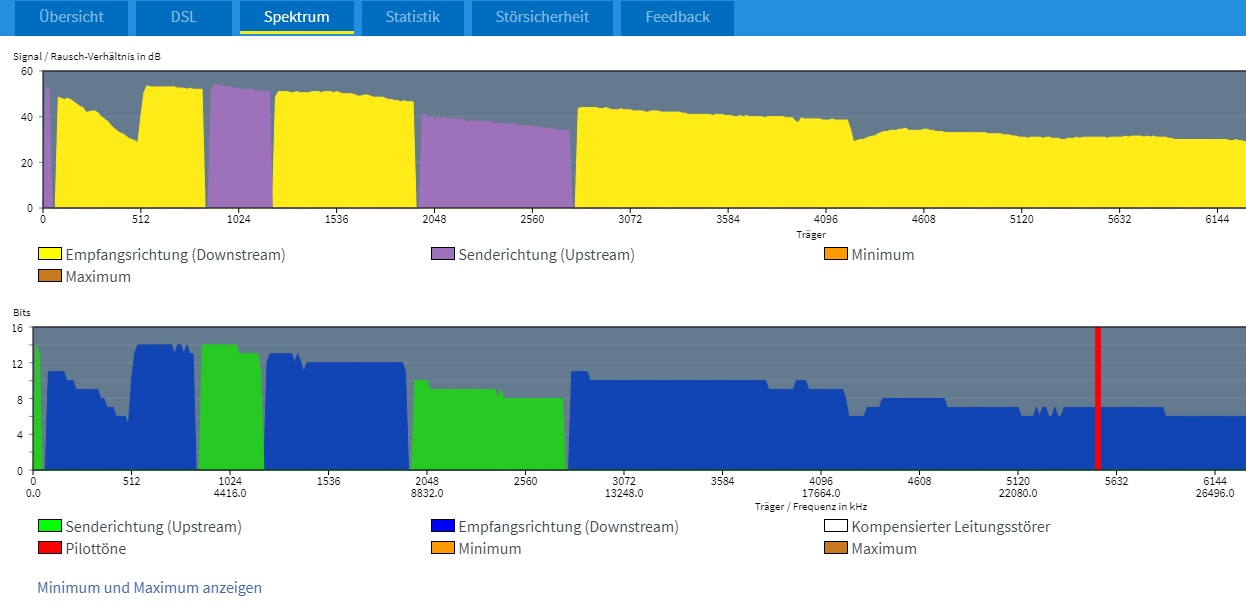

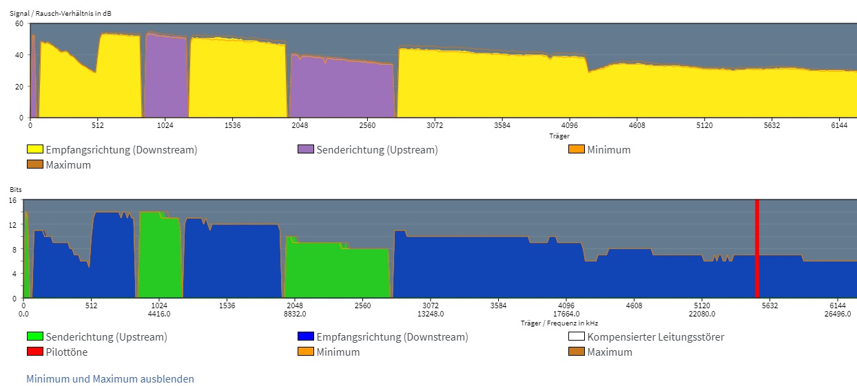

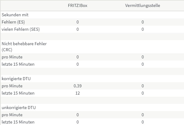

Also, auch wenn die von der FB gelieferten Werte aus #22 und #24 innerhalb aller Toleranzen liegen und somit "gut" aussehen sowie (noch) keine Fehler angezeigt sind, wäre wohl auch mal ein Screenshot vom Register Spektrum interessant.

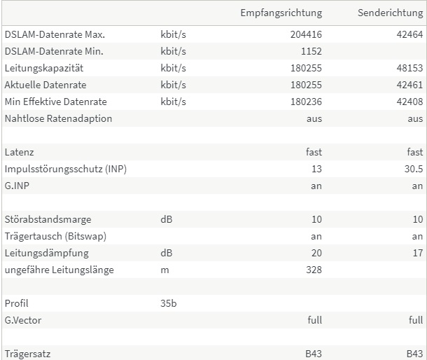

So fehler entstand wieder über Nacht.
Habe euch noch die DSL Daten angefügt
15.04.22
04:09:16
DSL ist verfügbar (DSL-Synchronisierung besteht mit 180255/42461 kbit/s).
15.04.22
04:07:37
DSL-Synchronisierung beginnt (Training).
15.04.22
04:07:35
Internetverbindung wurde getrennt.
15.04.22
04:07:25
DSL antwortet nicht (Keine DSL-Synchronisierung).
Tja, schließe mich da @Engaged an - bei meiner T-DSL50-Leitung sieht das Spektrum "unruhiger" aus.
