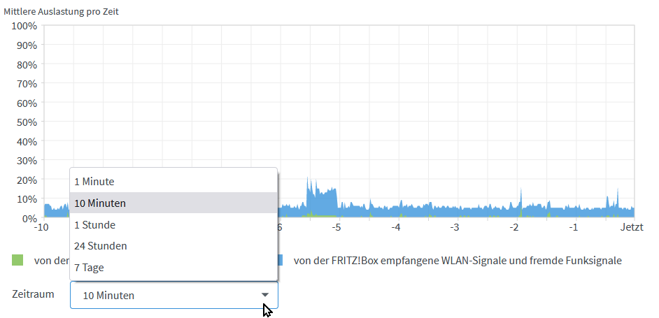

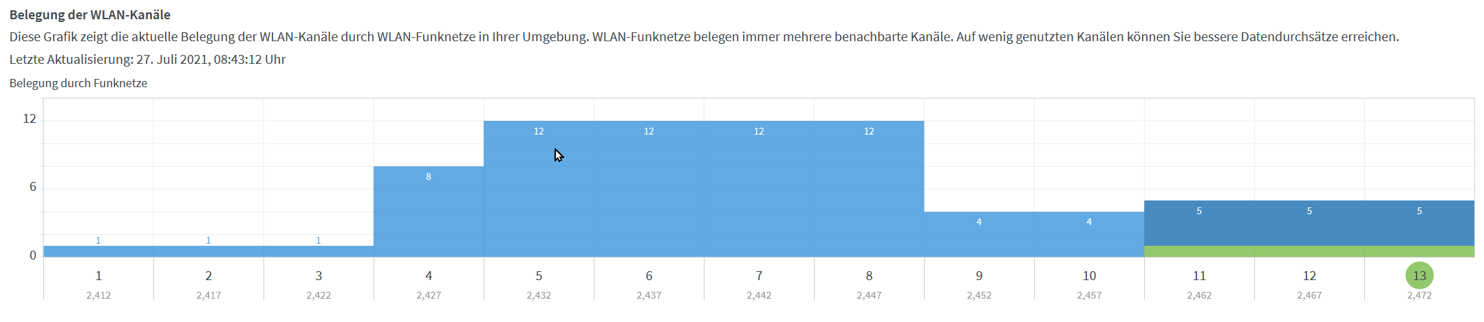

Du kannst in der FB GUI sehen, was auf Deinem Kanal so los ist WLAN>Funkkanal
sowohl für 2.4 als auch 5 GHz, Beobachte doch mal, ob es da nicht iw Auffäligkeiten gibt.
Auch ein Blick in die W-Lan Umgebung mittels einer Android oder iOS App kann da helfen, Fritz!Wlan oder Net Analyzer z.b. Bzw. erstmal ein Blick in die FB selbst.
Gleiche Seite wie oben findet sich
Heute treffen sich dank Autokanal bei uns in der Siedlung z.B. wieder alle auf Kanal 6. Morgen sicher wieder alle auf 1 zu finden... Wenn man Gesellschaft mag....
Deine FB steht sicher auf Autokanal und das ist m.E.n. keine gute Lösung. Schau auf welchen Kanälen wenig andere Netze liegen und stelle Deine FB fest darauf ein.

Auf dem 2.4GHz Band ist Kanal 13 ist ein heißer Kandidat, weil da meist niemand anders rumlungert.

In der tat war Autokanal aktiviert. Ich habe jetzt mal Kanal 13 für 2,4 Ghz und Kanal 64 für 5 Ghz aktiviert. Über 100 ging nichts, da stand immer was von Radarerkennung. "b" war schon deaktiviert.

Probier das ruhig mal aus. und poste mal die beiden Diagramme die ich dir gezeigt habe, jeweils für 2,4 und 5GHz...
Ich wollte mal eine Rückmeldung geben. Also ich habe den Kanal für 2,4Ghz auf 13 und den für 5Ghz auf 104 gestellt. Die bleiben auch drin, also nichts mehr mit Radar oder so. Dann habe ich mal testweise 2,4 Ghz in der Fritbox komplett deaktiviert. Komischerweise hat mein Dell dann gar keine Verbindung mehr gehabt, er hat das WLAN auch nicht mehr in der Liste aufgeführt (was er sonst auch bei den Disconnects gemacht hat). Alle anderen Geräte im WLAN haben (soweit sie das konnten) automatisch sofort auf 5Ghz umgestellt ohne merklichen Disconnect.
