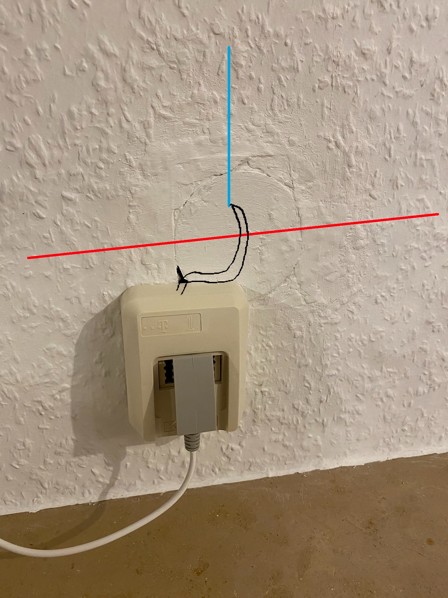

Also, Telekom Techniker war da gewesen. Hat diverse Klemmstellen korrigiert unter anderem auch die Dose im Treppenhaus in welcher auch besagte Klemmleiste war. Wurde alles sauber mit Scotchlok Verbinder verbunden. Soll es weiter beobachten wie sich die Leitung verhält. Soweit soll alles in Ordnung sein, außer das meine TAE Dose sehr nah an einer Stromleitung sitzt.
Das Rot markierte ist der Verlauf der Stromleitung, das Blaue meine Telefonleitung und das schwarze die beiden Adern welche dann auf die Dose gehen.
Das ist total egal. Interessant wird das höchstens, wenn es mehrere Meter Parallellauf gibt. Und da ist das kein Problem, sondern erstmal nur eine Feststellung.

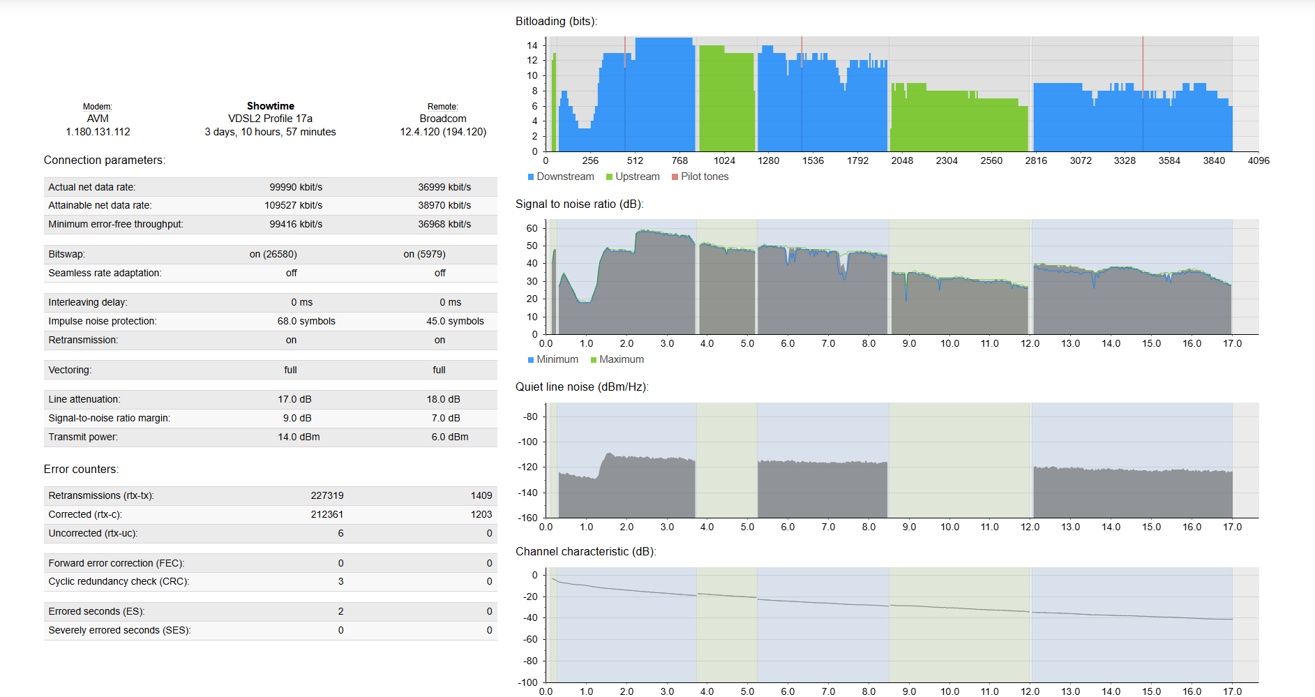

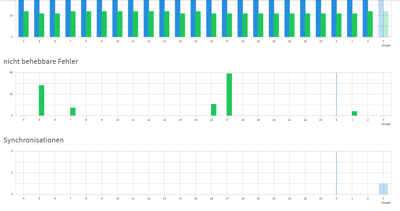

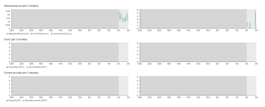

Werde das Verhalten der Leitung weiter beobachten! xDSL stats bietet eine klasse Ansicht dafür.
EDIT: Scheint durchaus eine Besserung zur Folge zu haben. Bis jetzt keine unkorrigierten Fehler auf der Leitung. Werde das ganze weiter beobachten. xDSL stats bietet sich echt gut dafür.

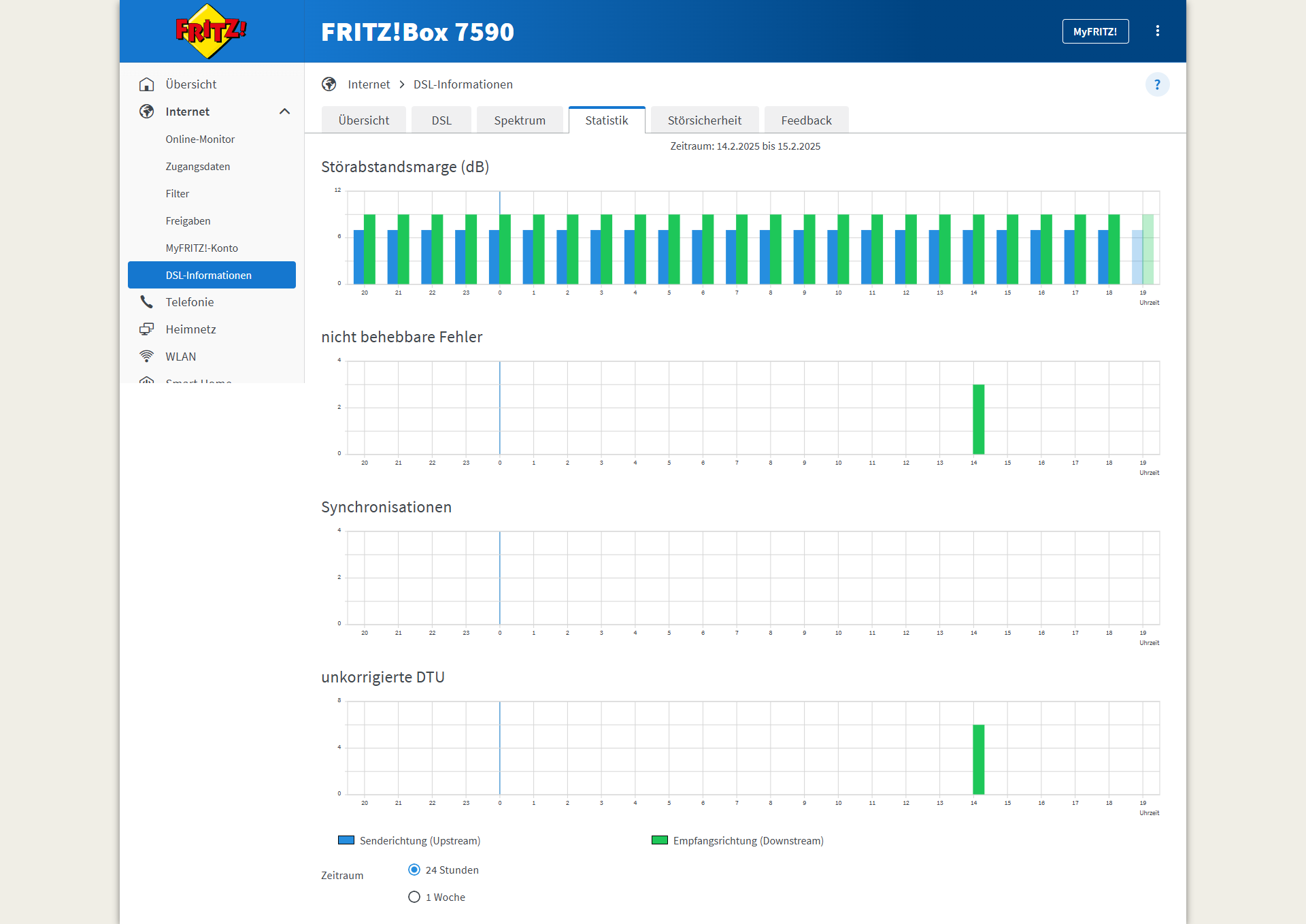

.... wie ich DLM liebe .... gerade eben (und ich hab gerade Homeoffice + Nachtschicht :D )
@Telekom hilft
es wäre echt mal schön zu wissen, warum sich das DLM so massiv an paar CRC Fehlers stört? Bei VIELEN Resyncs würde ich das ja verstehen aber kurz mal nur CRC Fehler?
die Verbindung bestand jetzt seit dem 02.12.2024 mit eventuell 1x pro Woche irgendwo 4 CRC Fehler pro Tag, keine Resyncs.
Jetzt ist mal durch irgendwas ein paar mehr CRC Fehler aufgetreten, kein Resync und das nicht mal dauerhaft und schon geht es ne Stufe abwärts?
Ich weiß, es ist zugegebenermaßen ein Luxus Problem, aber gerade bei geringeren Leitungsgeschwindigkeiten sind 5 Mbit/s schon ein nicht gerade geringer Verlust und recht deutlich merkbar.

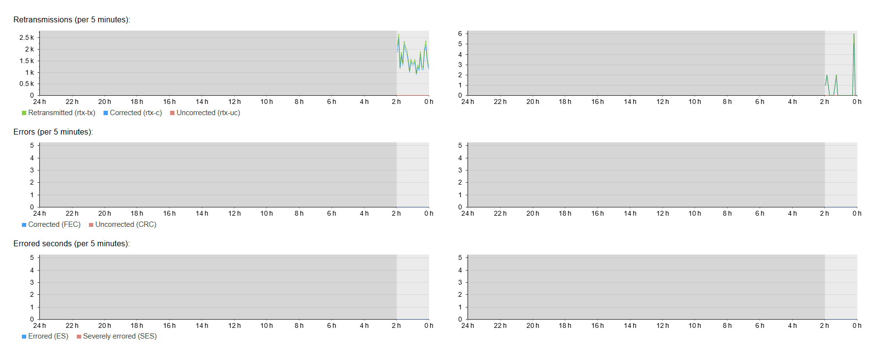

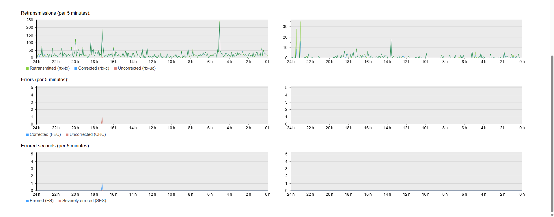

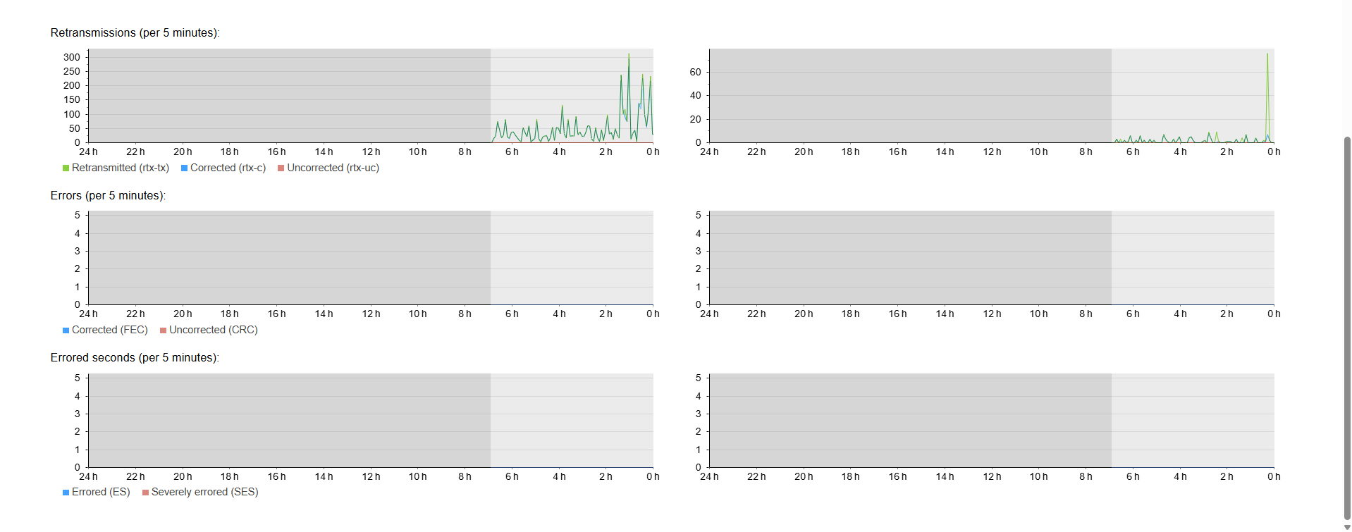

Bei mir schießen die "Retransmissions (rtx-tx)" / "korrigierten DTUs in die höhe. Habe ich in der Form noch nie gesehen. Meine Bandbreite leidet sehr drunter. Fehler sind auch wieder aufgetreten.
Spektrum sieht etwas nach Beeinflussung durch Powerline aus.
Reaktionen: Telekom hilft

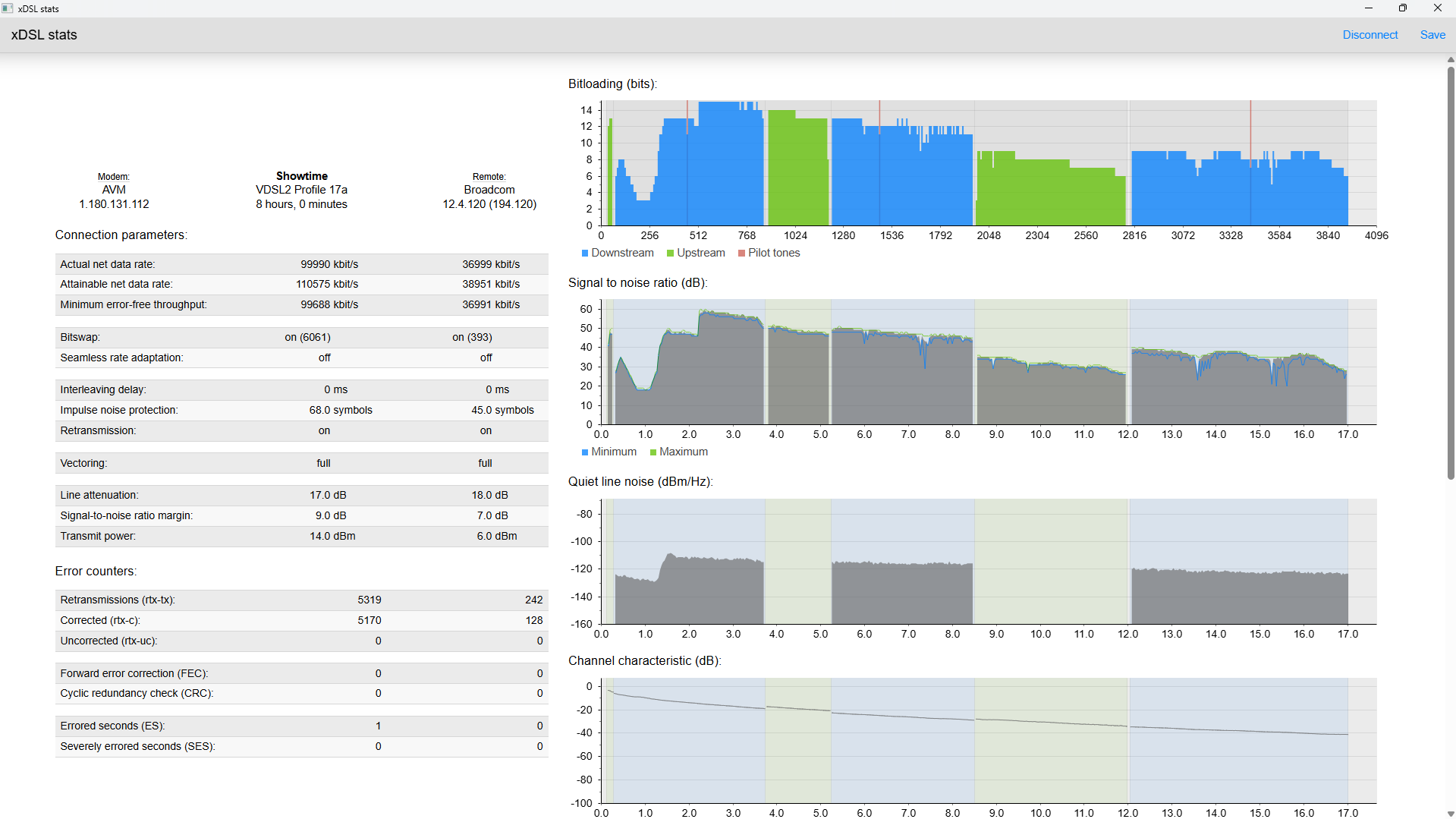

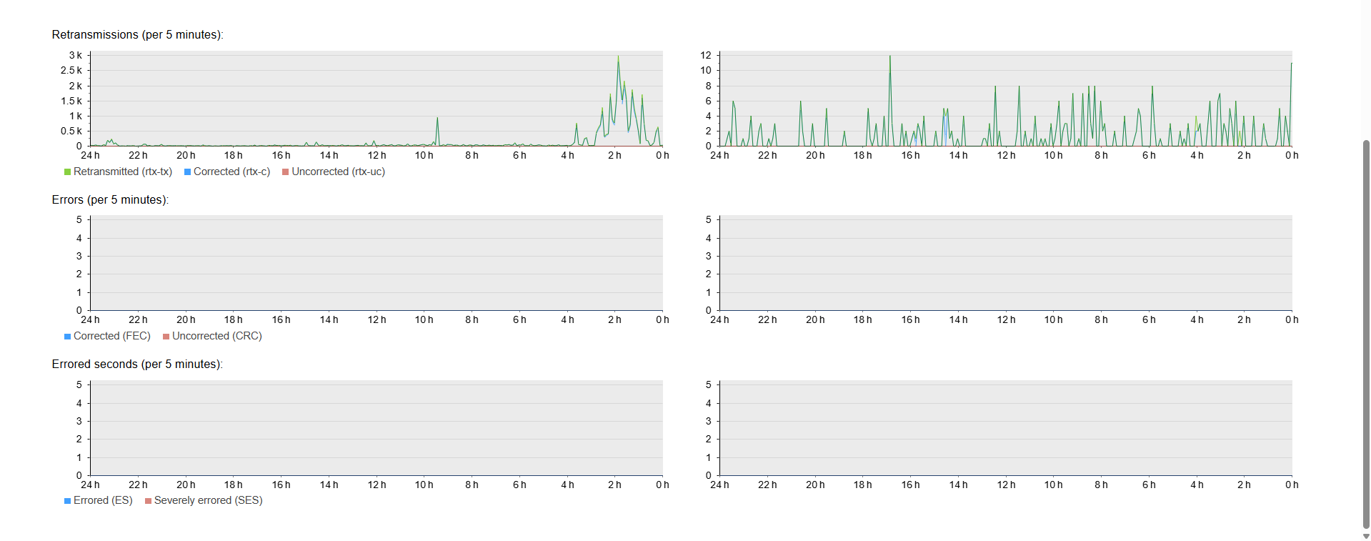

Anbei die aktuellen Daten:
Fehlerrate unverändert sehr hoch. Zwar korrigierte aber dennoch ungewöhnlich.
Werde über Nacht xDSL stats offen lassen und aufzeichnen wie sich über die nächsten 24h die Leitung verhält.

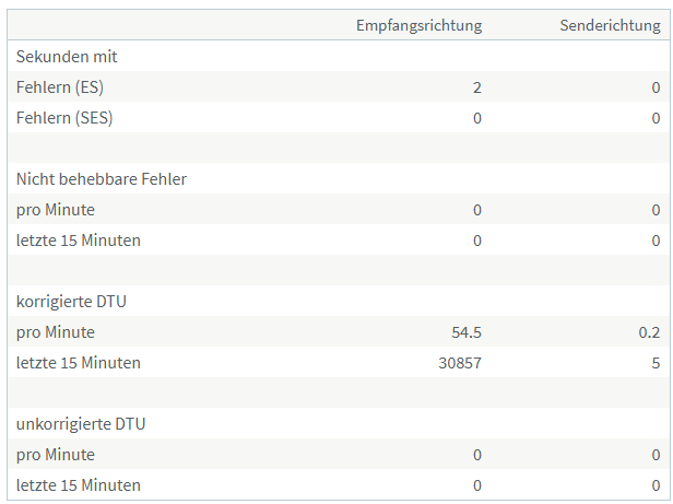

"korrigierten DTUs
das sind keine Probleme, da diese korrigiert wurden.
und 3 CRC Fehler sind normalerweise GAR nichts ... außer offenbar für DLM ...

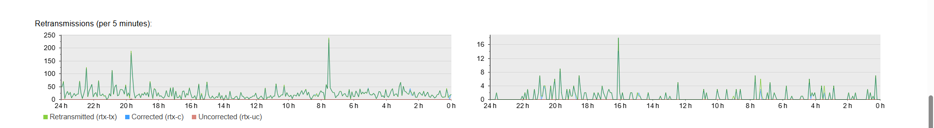

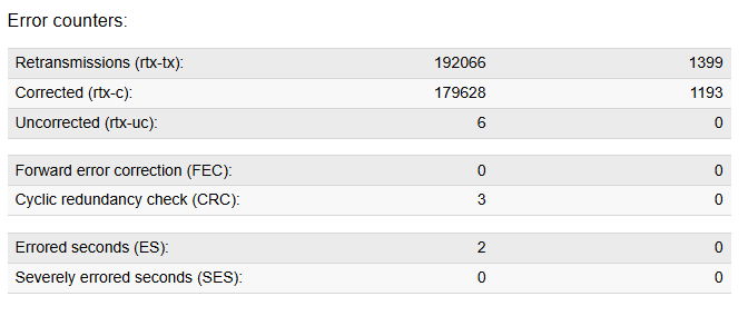

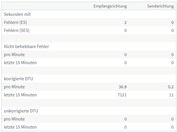

Eben noch zufällig gesehen. Normal kann dies aber doch auch nicht sein, oder?

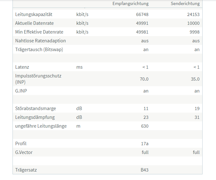

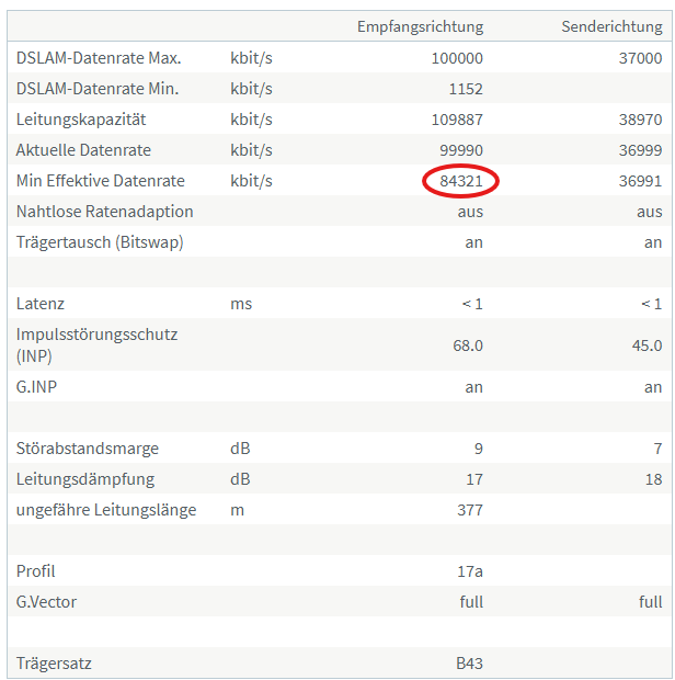

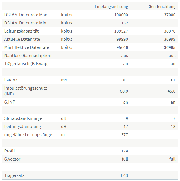

Die "Min Effektive Datenrate" ist eine direkte Folge der erneuten Übertragungen (korrigierte/unkorrigierte DTUs). Denn die brauchen natürlich auch Platz, und das geht von der verfügbaren Kapazität weg. Deshalb sinkt die tatsächliche Datenrate dann zeitweise, und das wird durch diesen Wert angegeben.

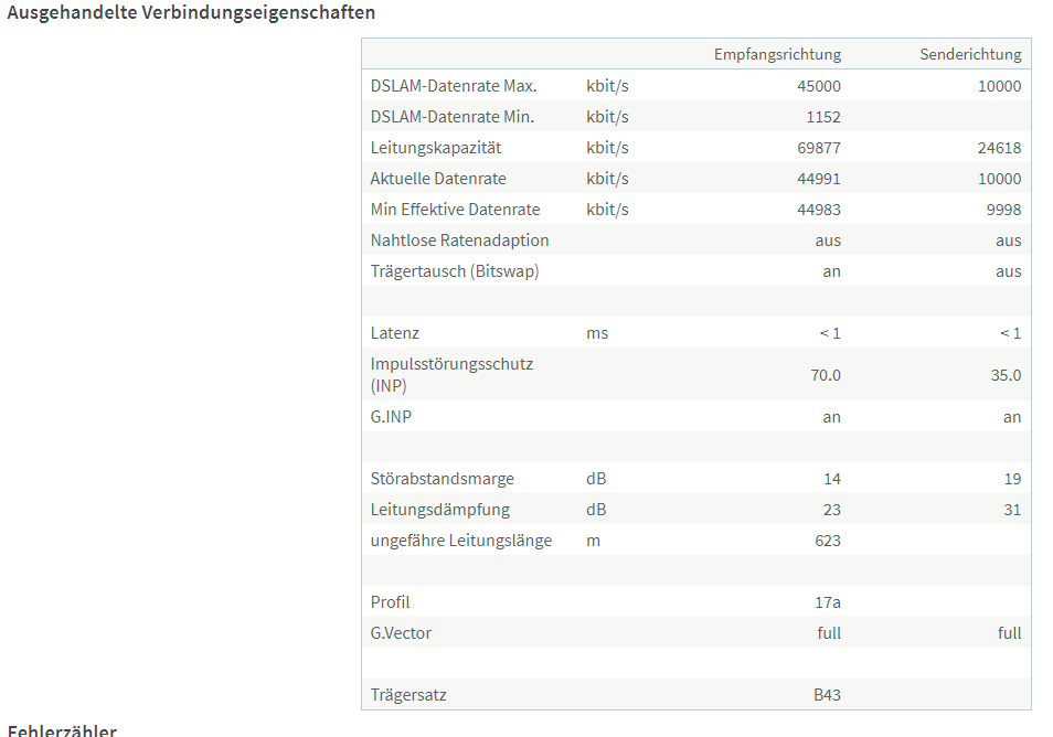

Scheinbar hatte sich meine Fritz!Box, sagen wir mal verschluckt. Hab diese für 15-20 min vom Stromnetz genommen. Seitdem sehen die Werte gleich wieder ganz anders und besser aus. Bilder anbei.
sorry, aber viel besser sieht das auch nicht aus - es ist normal das das nach einen Resync erstmal besser aussieht, aber wenn Störungen auftreten, geht das wieder nach unten. Auch bei der Bitbelegung ist es dann so, das wenn die Störung nicht mehr besteht die FB das nicht immer wieder schön macht, sondern nur wenn es notwenig wird. Ansonsten kann es durchaus auch sein, das einmal gestörte Träger für eine längere Zeit mit geringer Bitbelegung weiterarbeiten, auch wenn die Störung vorbei ist.
