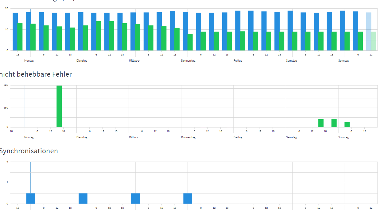

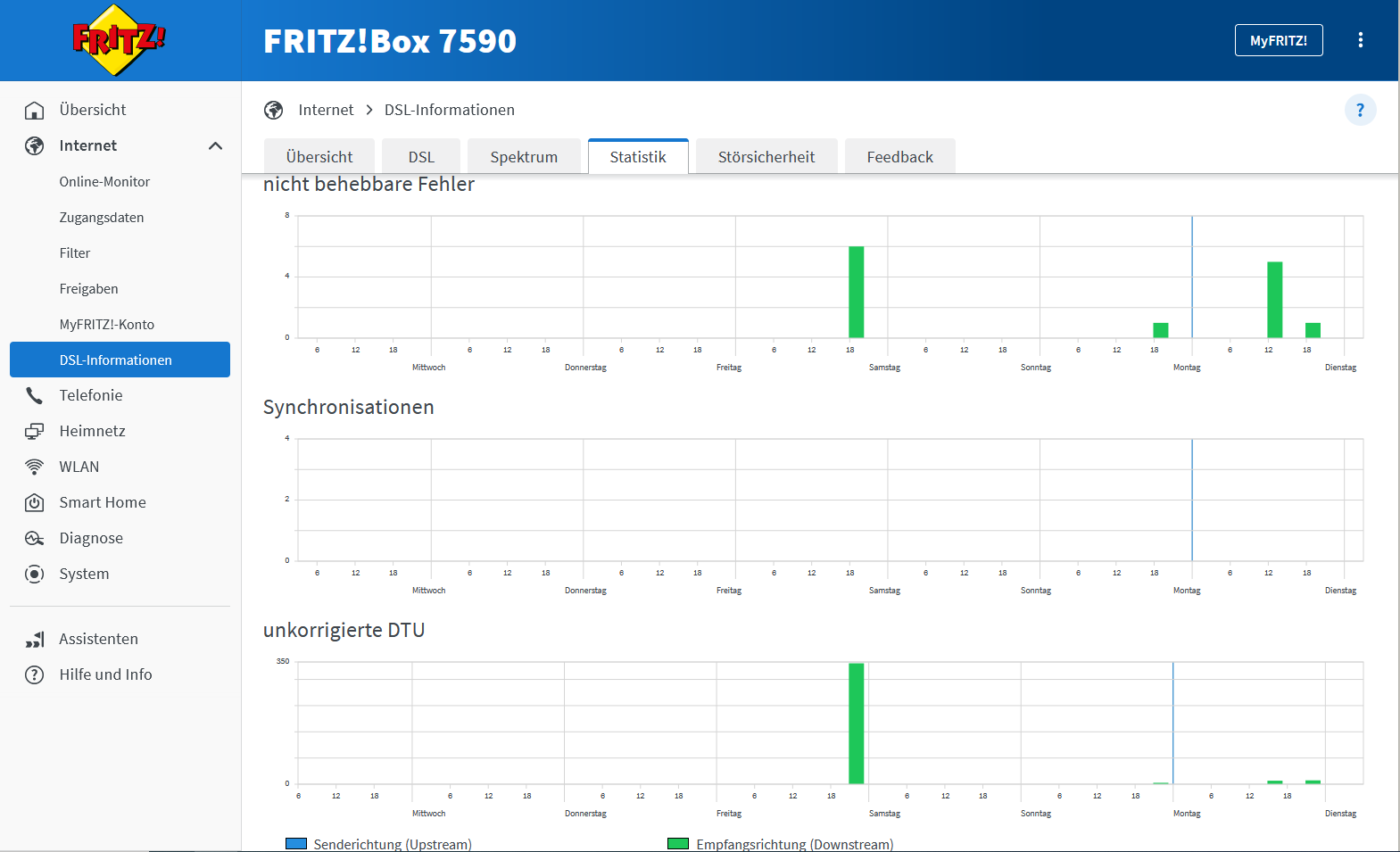

Also bis Dato bin ich verschont geblieben vom DLM seit eröffnung meines Beitrags @Sebbi. Verbindung ist seitdem stabil ohne Verlust der DSL Verbindung. Fehler sind mal mehr mal weniger da.
Hier meine derzeitigen Werte:

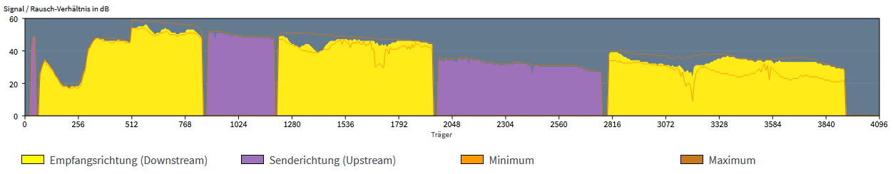

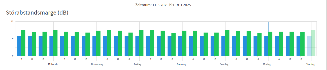

leider gehen meine Probleme weiter. Regelmäßige resyncs und eine optische Veränderung des Spektrums. Dies passiert nur Zeitweise. Kann man dort etwas rauslesen?
Nur Vermutungen und die helfen dann ja auch nicht weiter. ;)
Warst du denn schon mit dem technischen Service in Kontakt? Wenn es trotz DLM regelmäßig zu Abbrüchen kommt, wäre es an der Zeit, dass wir uns den Anschluss genauer anschauen. Nutze dafür gern unser Kontaktformular.
