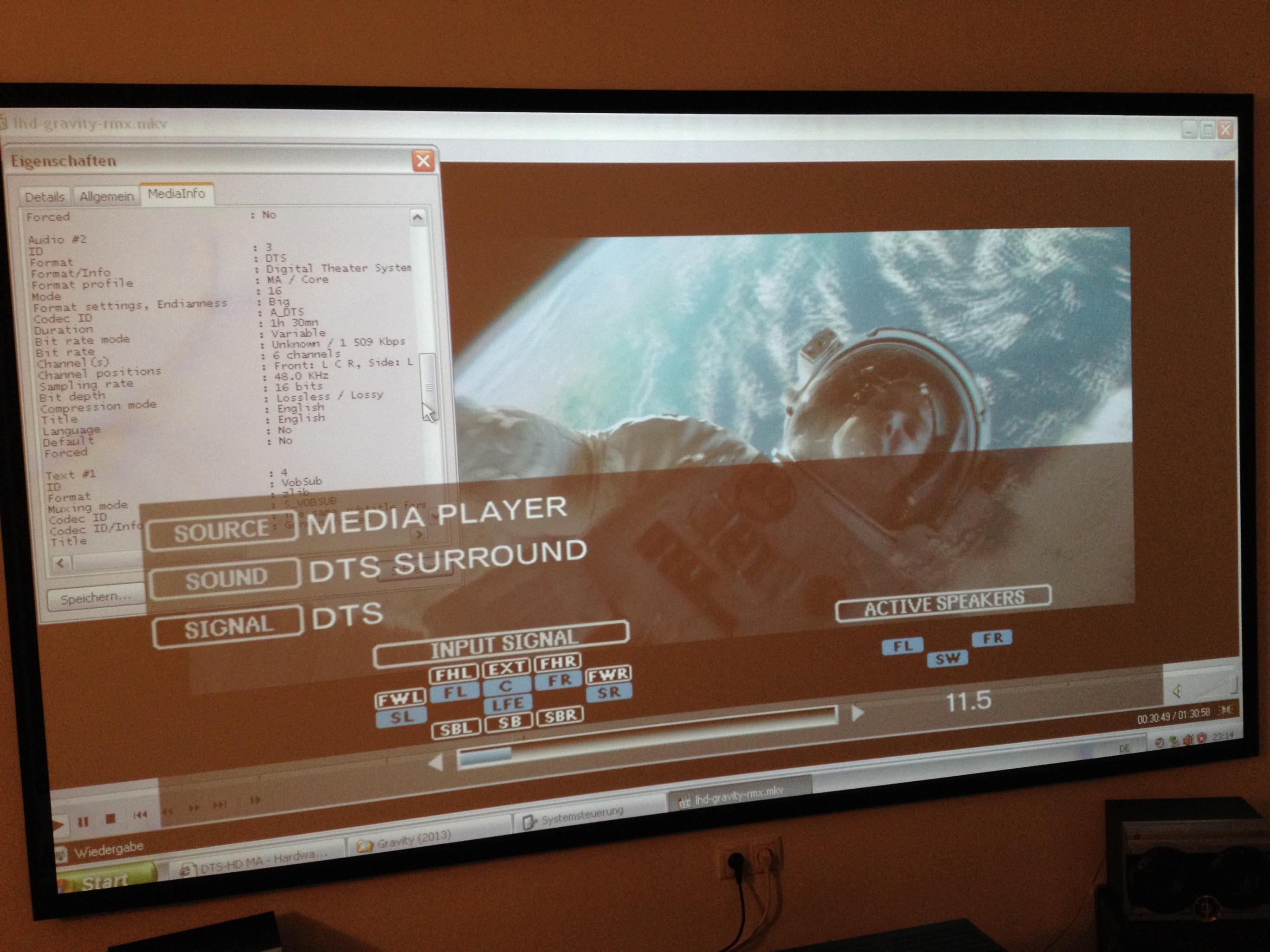

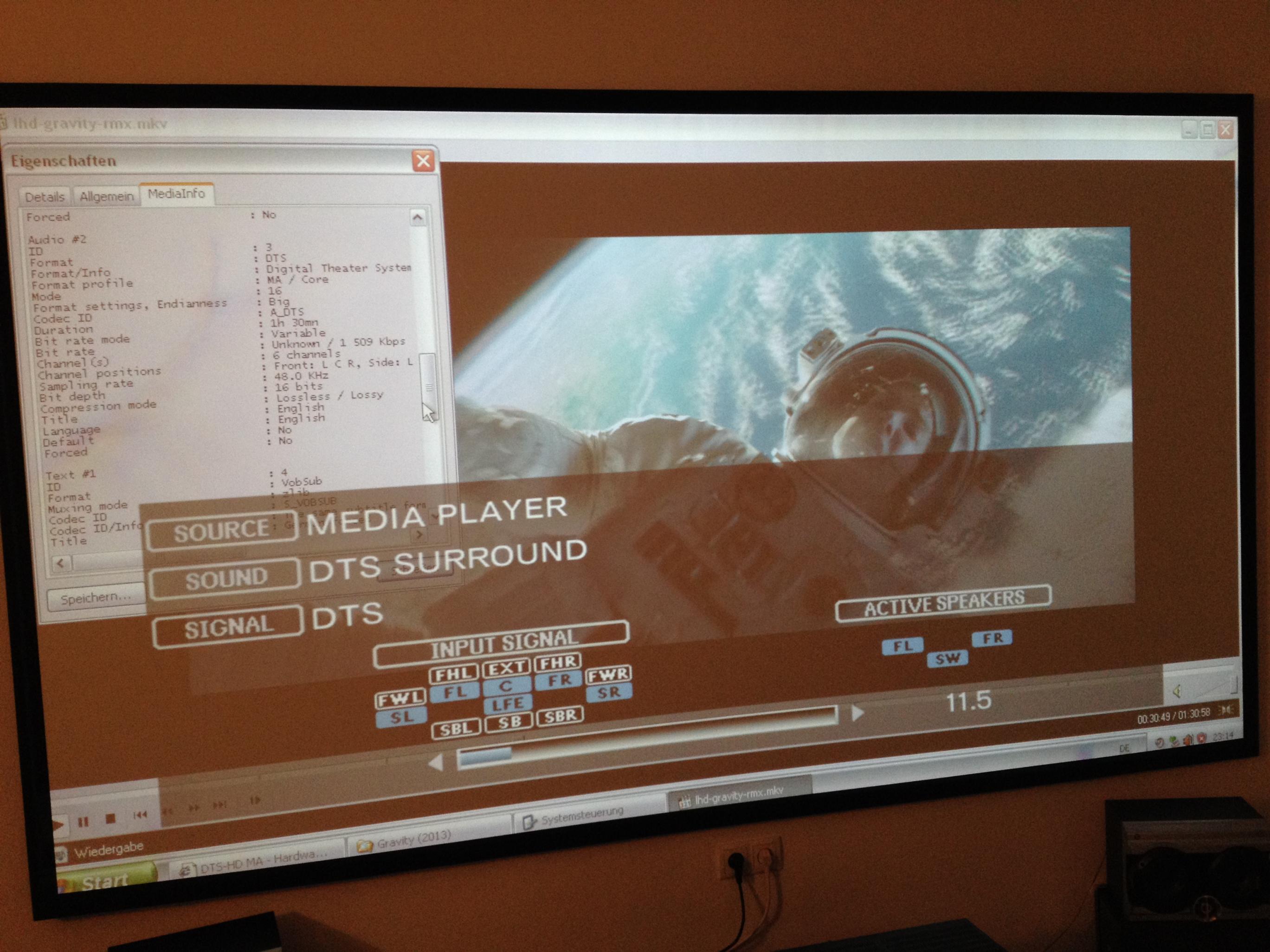

Update: Hab mich gestern mit MPC-HC auf WinXP gespielt ... hat leider nicht geklappt :(

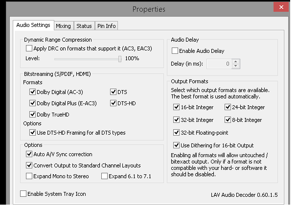

Hab die Settings von max2k3 übernommen aus seinem Screenshot.
Hier die Ansicht (inkl. Soundinfo vom AVR). Da läuft eine DTS-HD MA Tonspur aber der Receiver zeigt eben nur DTS an.
Hab danach auch noch den ffdshow Codec installiert, aber hab die Settings da nicht ganz durchblickt und hat auch nix gebracht.

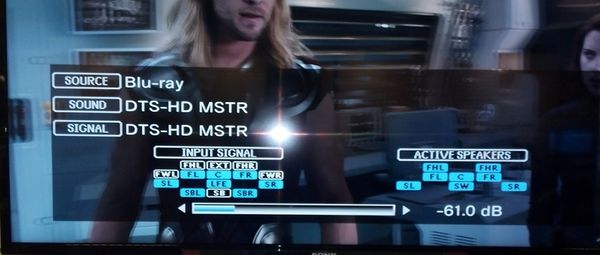

Ja, ich bin mir ziemlich sicher.
Hier ein screenshot von einem denon e400 mit DTS-HD MA Tonquelle
