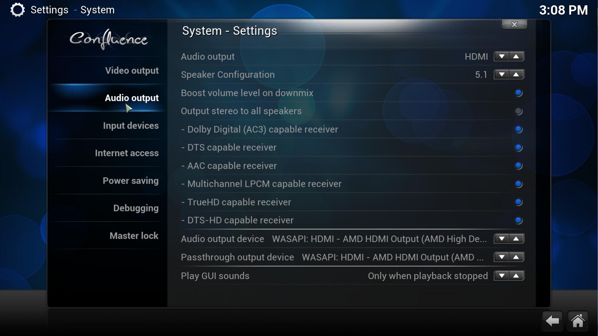

Die Audio-Einstellungen (zu finden in System-->System-->Audio-Output) in XBMC sollten ungefähr so aussehen:

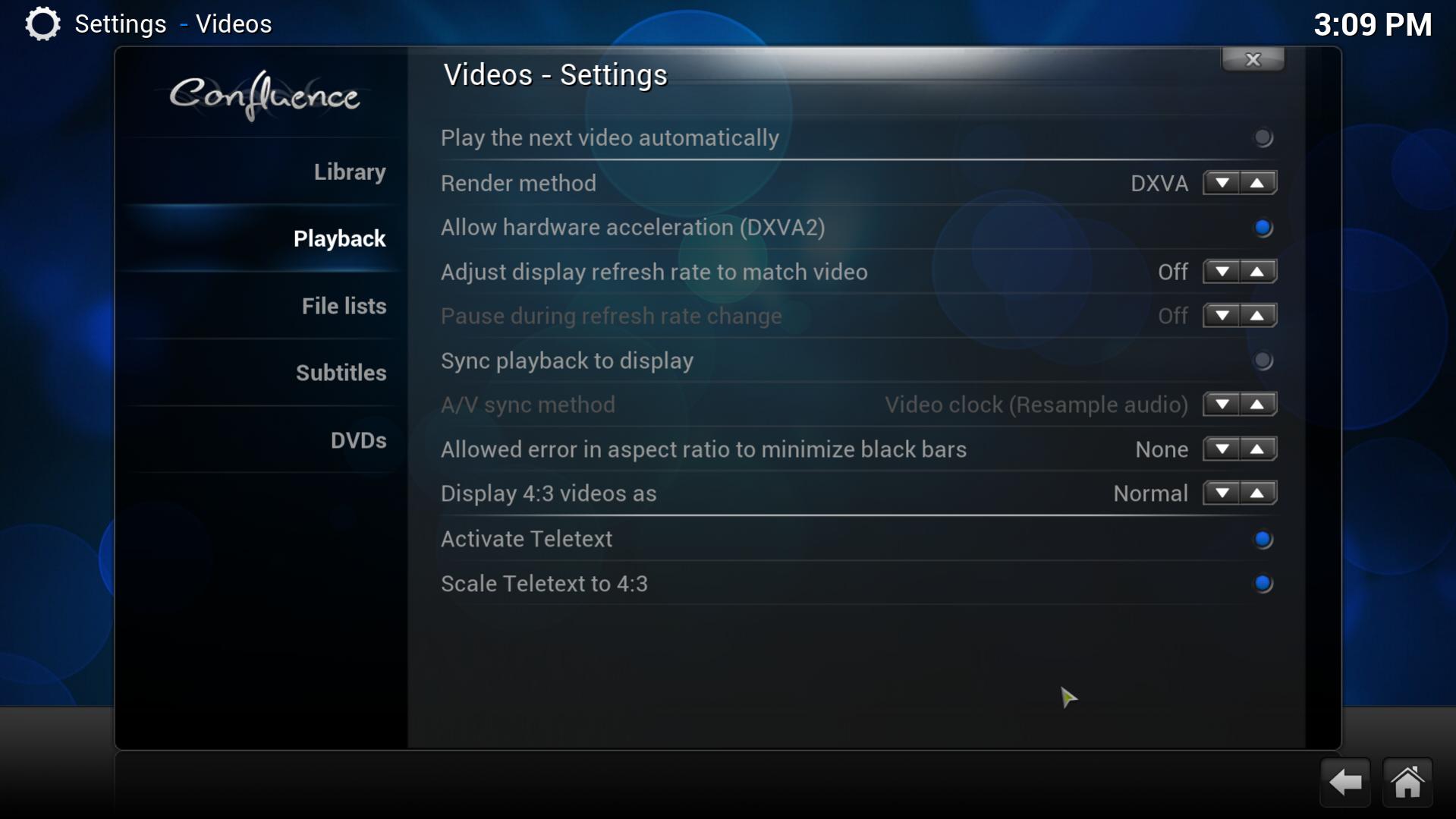

Die Video-Einstellungen (zu finden unter System-->Video--> Playback) sollten so aussehen:
Wichtig dabei ist DXVA, da damit die Videowiedergabe auf die GPU ausgelagert wird.
Lass bitte sowas wie Sync-Playback to Display etc. weg, dieses verursacht meiner Erfahrung nach mehr Probleme als das es hilft. Dein A/V-Receiver sollte sowieso Lip-Sync können.
P.S.: Bei "Passthrough output device" und "Audio Output Device" solltest du jeweils dasselbe Gerät auswählen, da ein Stereo-Signal nur dann mit ProLogic 2 oder Neo:6 erweitert werden kann, wenn der Receiver es auch als Stereo-Signal erkennt und nicht als PCM-Stream.

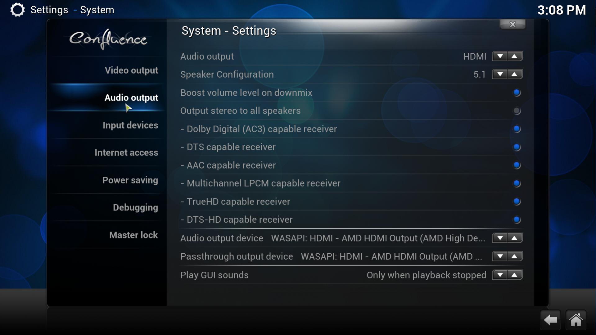

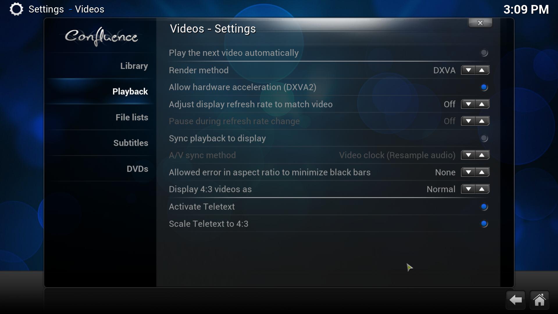

Die Audioeinstellungen passen soweit.
Aber ob ich bei den Videoeinstellungen DXVA eingestellt habe kann ich von hier aus nicht sagen.
Ich gucke nachher mal.

DXVA ist an, WSAPI bei beiden Einstellungen auch.
