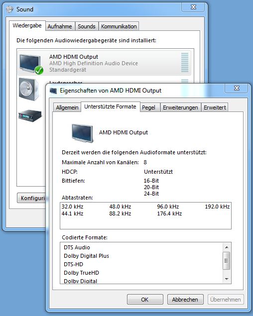

Im 2. Link von Dir steht bei HDMI Output Properties:
IMPORTANT - For HD audio to work then Max Number of Channels must be reported as 8 if anything other than 8 is reported then HD audio will not work even if DTS-HD and TrueHD are listed in the Encoded Formats box.
Ich habe da nur 6 Channels stehen...
Dann liegt es daran oder?

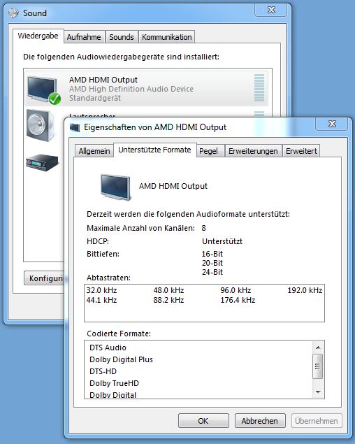

@Sgt.Seg
Kannst Du mal schaun ob bei Dir auch 8 Channels stehen?
Danke :)

Werd ich nachsehen heute abend.
Aber das liegt ja nicht an der Soundkarte, sondern Graka oder? Weil wir lassen ja direkt den Ton üver HDMI von der Graka weitergeben! Weil bei meinem Bord steht explizit gar nichts von 7.1... aber DTS HD geht zu 100%!

Das steht bei Deinem Board:
Realtek® ALC898 8-Channel High Definition Audio CODEC
Der Sound wird über HDMI ausgegeben vom MainBord das ja den Soundchip hat die APU / CPU übernimmt nur die Berechnung.
(Ich lass mich aber auch gern korrigieren)
Bei deinem steht aber unter 9. auch 8 channel!

Lässt vermuten, dass irgendwas mit dem Treiber für die Soundkarte nicht passt. Dein Mainboard Hersteller gibt den Soundchipsatz ja als 7.1 an, dementsprechend wird es daran liegen, wenn er nur als 6 Kanal in dem HDMI-Output Menü angeben wird.
Den Treiber von Realtek direkt findest du wie gesagt hier. Ich bin mir allerdings jetzt nicht 100% sicher ob du den "normalen" (also den Version R2.71 für dein Betriebssystem) oder den ATI HDMI Audio Device brauchst. Ich vermute eher den ersten, hab selbst noch nicht einen APU gehabt, daher kann ich dazu nicht viel sagen.
