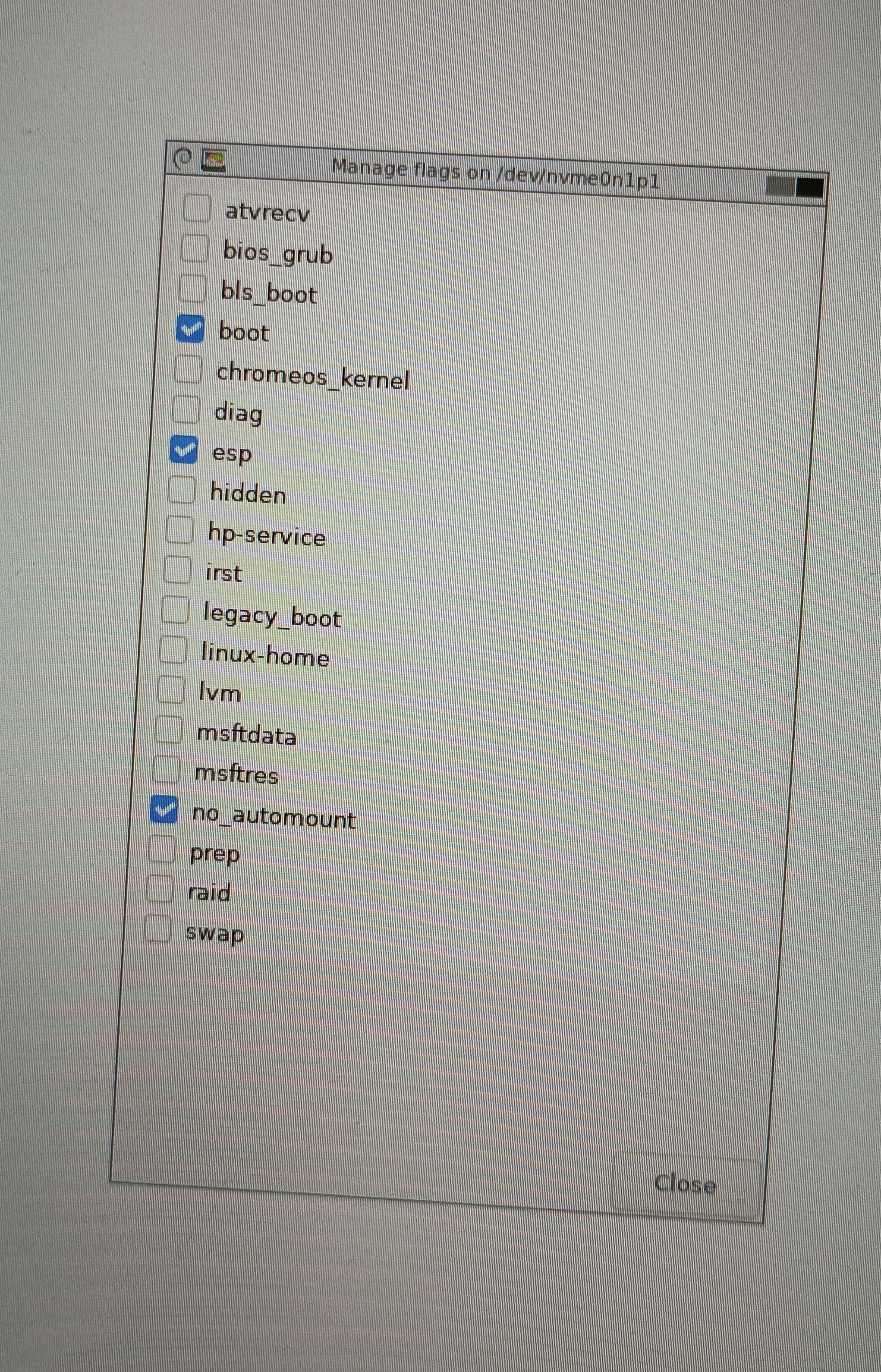

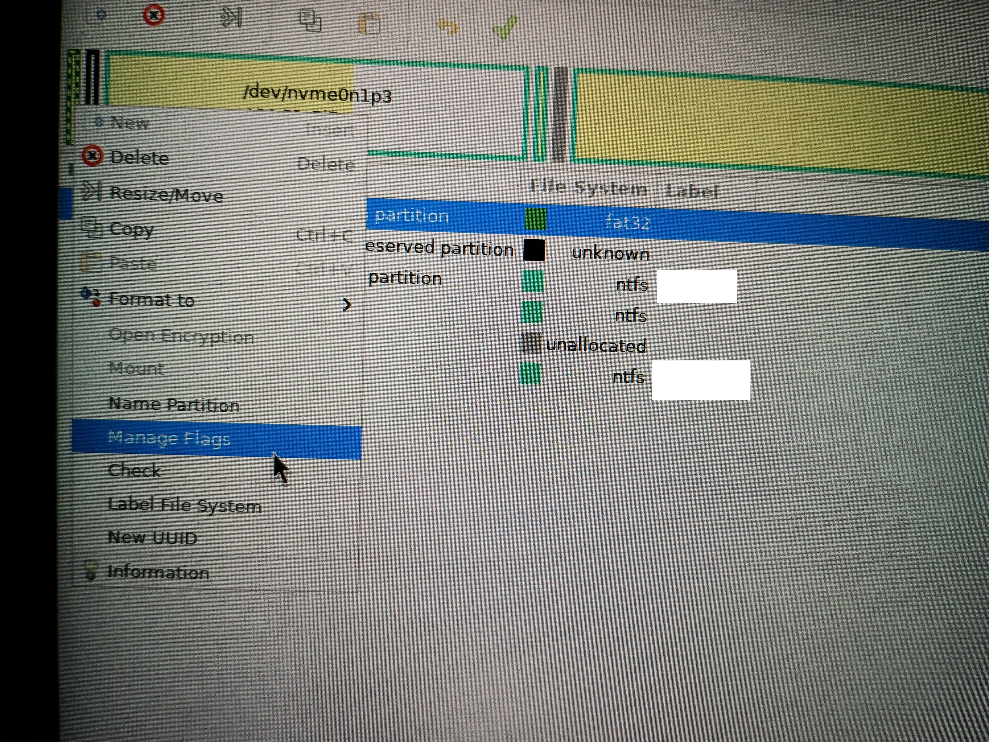

Mir würde eine Variante mit GParted einfallen . . .

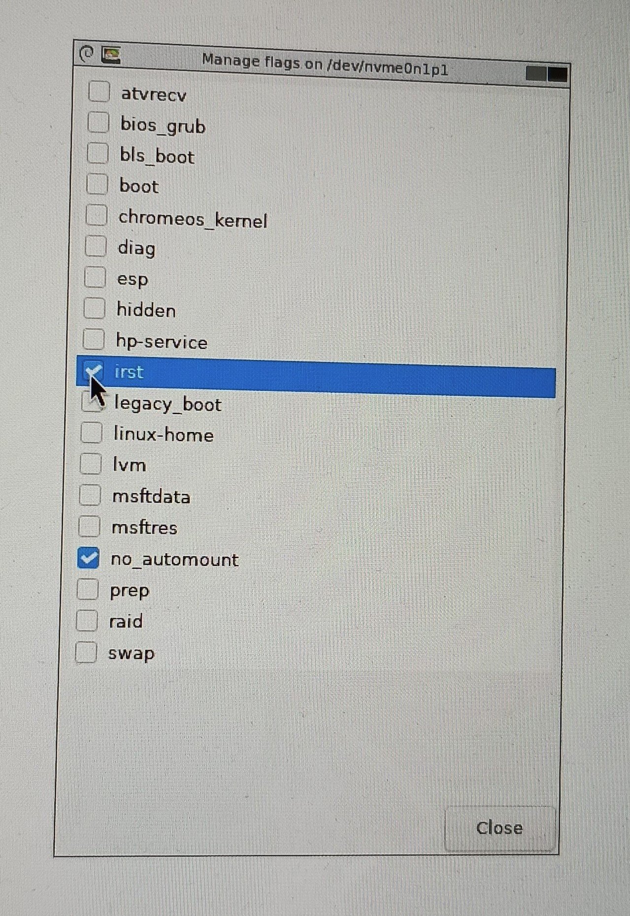

. . . mit GParted booten dann wenn in GParted drin für die partition "EFI - MSFData quasi momentan Laufwerk C: und Recovery" den Partitionstyp auf "IRST" setzen dadurch werden sie für Windos oder als Windos Partitionen unkenntlich .
Windos ist jetzt nicht mehr Bootbar aber der UEFI eintrag ist weiterhin vorhanden !
Neustarten und von USB/DVD install medium Booten und wie gewohnt Windos auf 2 NVME installieren . . . es werden alle nötigen Partionen neu angelegt und nicht die Vorhanden "EFI - C: - Recovery" genutzt" da Windos sie nicht als nutzbar erkennt .
Die kleine "Partition zwischen EFI und C:" so lassen wie sie ist ! ! !
Nach der Installation sollte für jede NVME dann ein Windos boot eintrag im UEFI vorhanden sein für jede NVME einer .

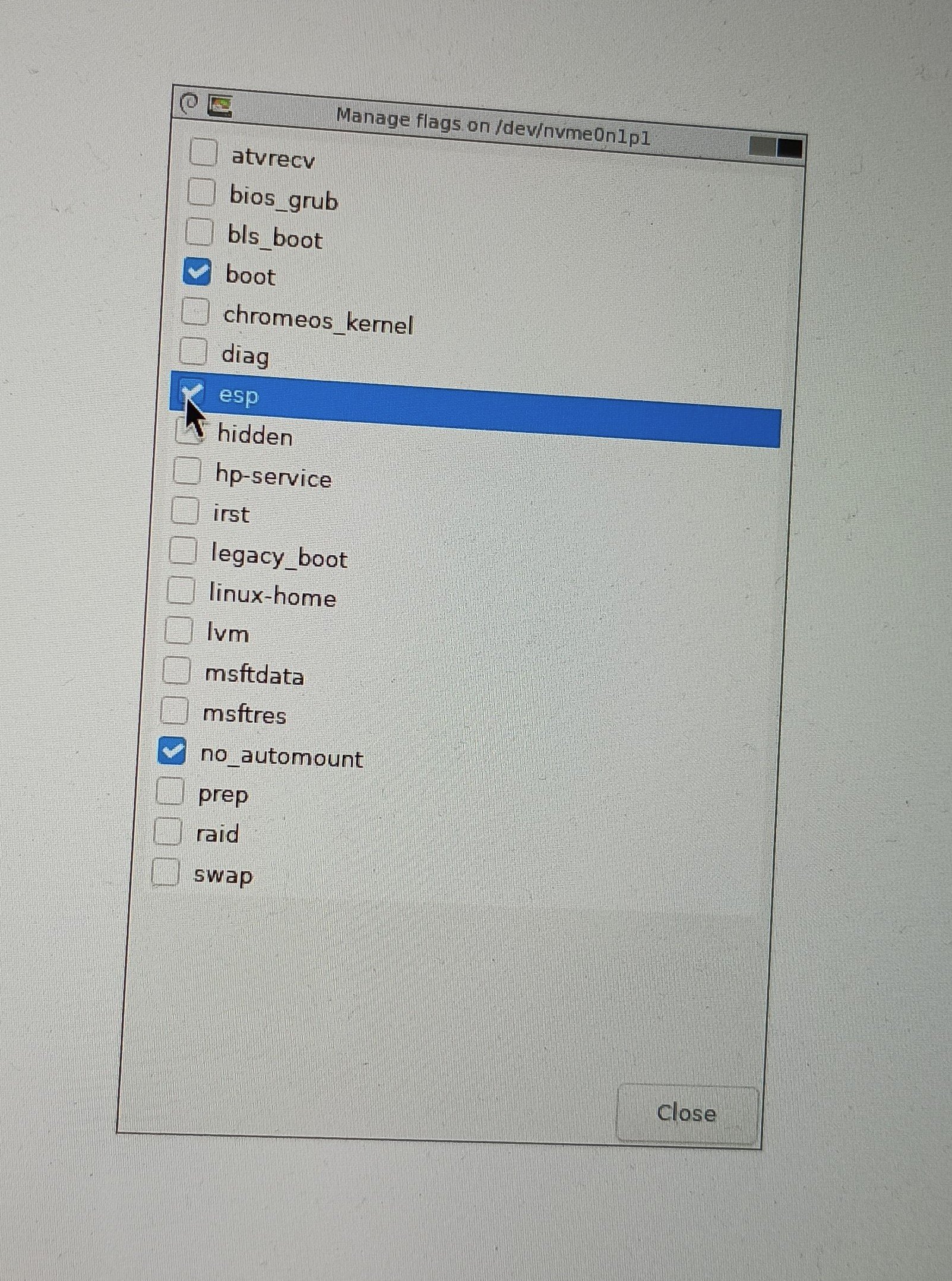

Nach der Insatllation des 2 Windos wieder mit GParted booten und EFI von NVME 1 von IRST wieder auf Typ EFI ändern altes Laufwerk C: wieder als MSFData und Recovery als Diag typ .
PS: Entweder vor dem ändern der Partitionstypen die Originalen notieren oder bei NVME 2 Schauen .
