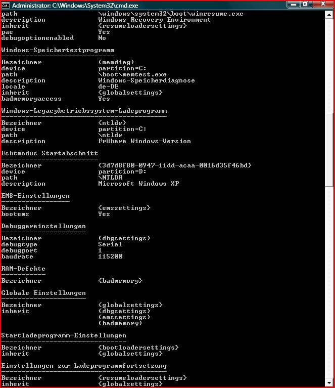

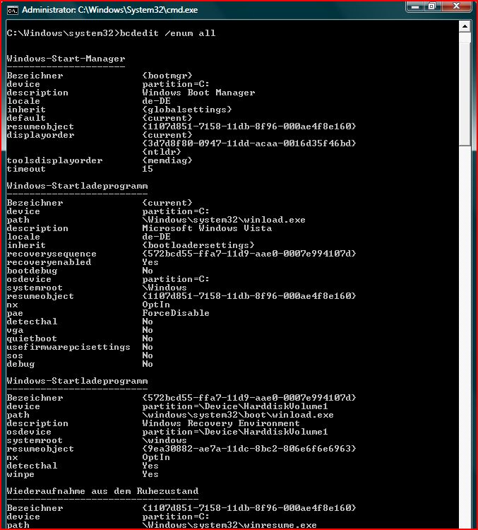

Die momentanen Einstellungen im Bootloader sehen folgendermaßen aus.
Hoffe ihr könnt mir weiterhelfen:)

Was meinst du zu den Werten vom Bcdedit
sind die richtig oder liegt da irgendwo der Fehler (siehe Bilder vom letzen Beitrag)
So wie das aussieht müsste auf jedenfall dein Bootloader starten. Ich verstehe nicht das er bei dir einen Fehler anzeigt wenn du die erste Zeile eingibst.
