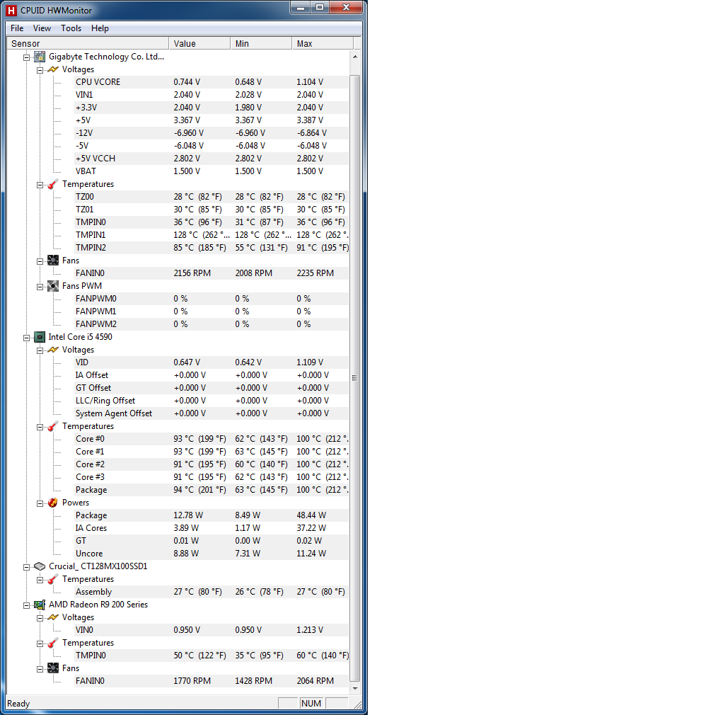

Ich habe mir mal Hilfe dazu geholt und er hat gesagt, dass die Teile zu warm werden. Im Bios werden mir bereits 90 Grad angezeigt und das im idle. Nun ist meine Frage, ob das zu warm oder ob das normal ist. Wärmedetails.png
Die Temperatur ist wirklich entschieden zu hoch, da mußt du nach dem Fehler suchen , an dem CPU Kühler.
Die Wärmeleitpaste die von vornerein dran war, hatte keinen kontakt zum lüfter. Muss jetzt mal einen besseren Lüfter holen und denekdas es das dann war :D Danke für die Hilfe, falls es noch Probleme geben sollte, melde ich mich. Vielen Dank nochmal an alle und hoffentlich brauch ich keine Hilfe mehr :)
Sie hatte keinen Kontakt zur CPU, bzw. hat sie nicht vollgesaut :-P Mit dem Stock Kühler sollten annehmbare Temperaturen zu erwarten sein.
