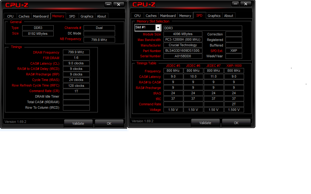

ja, mußt im BIOS ein XMP Speicherprofil für DDR3-1600 Mhz einstellen , eher läuft nix stabil.
Im BIOS:
M.I.T.
Advanced Memory Settings
Extreme Memory Profile (X.M.P.)
Das war auf 1600 Mhz eingestellt aber ich konnte da nur ein Profil 1 Aktivieren und weiß nicht ob es das war, was gefragt war denn es ruckelt immer noch. Es kommt mir aber weniger vor :D
