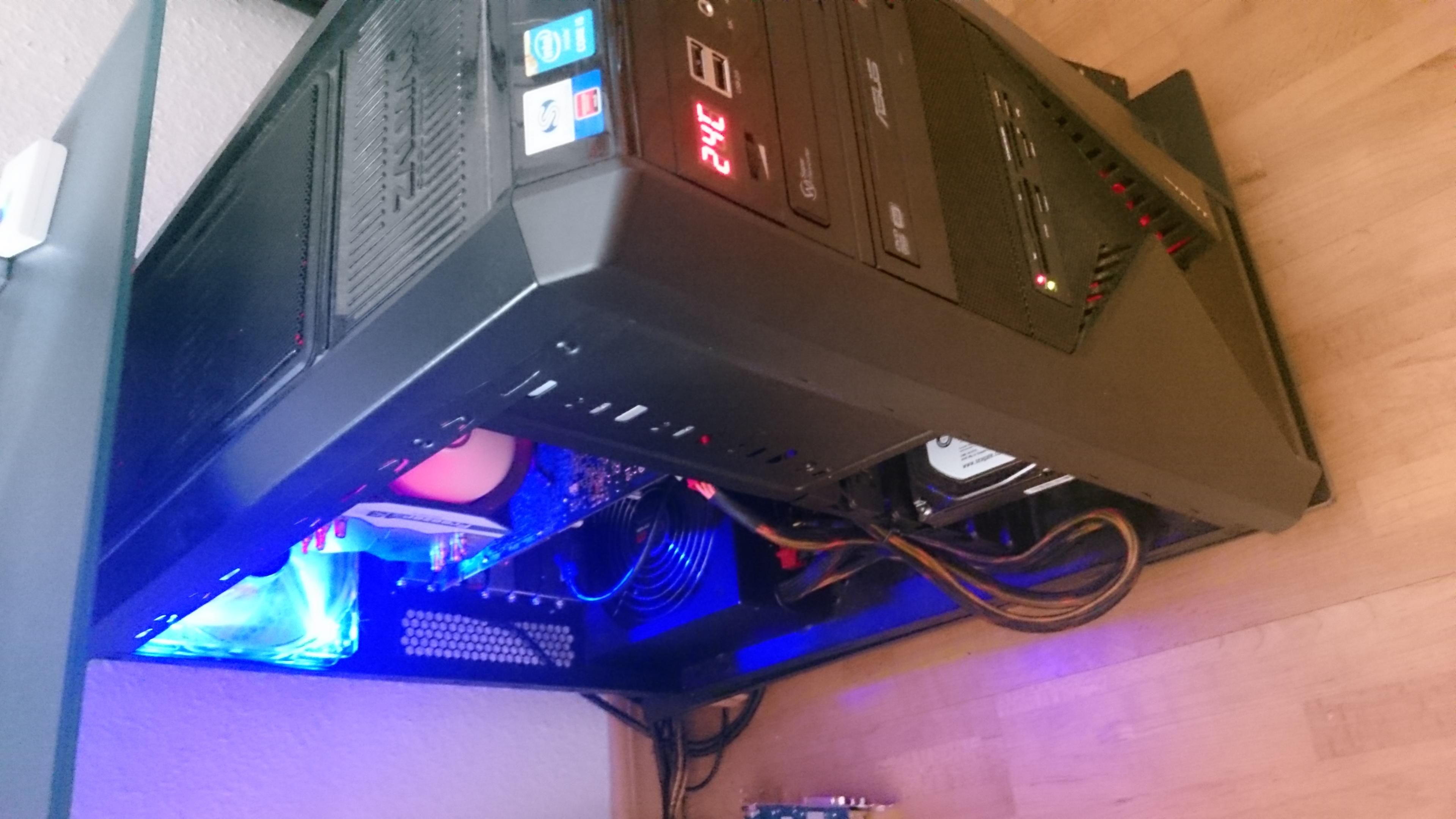

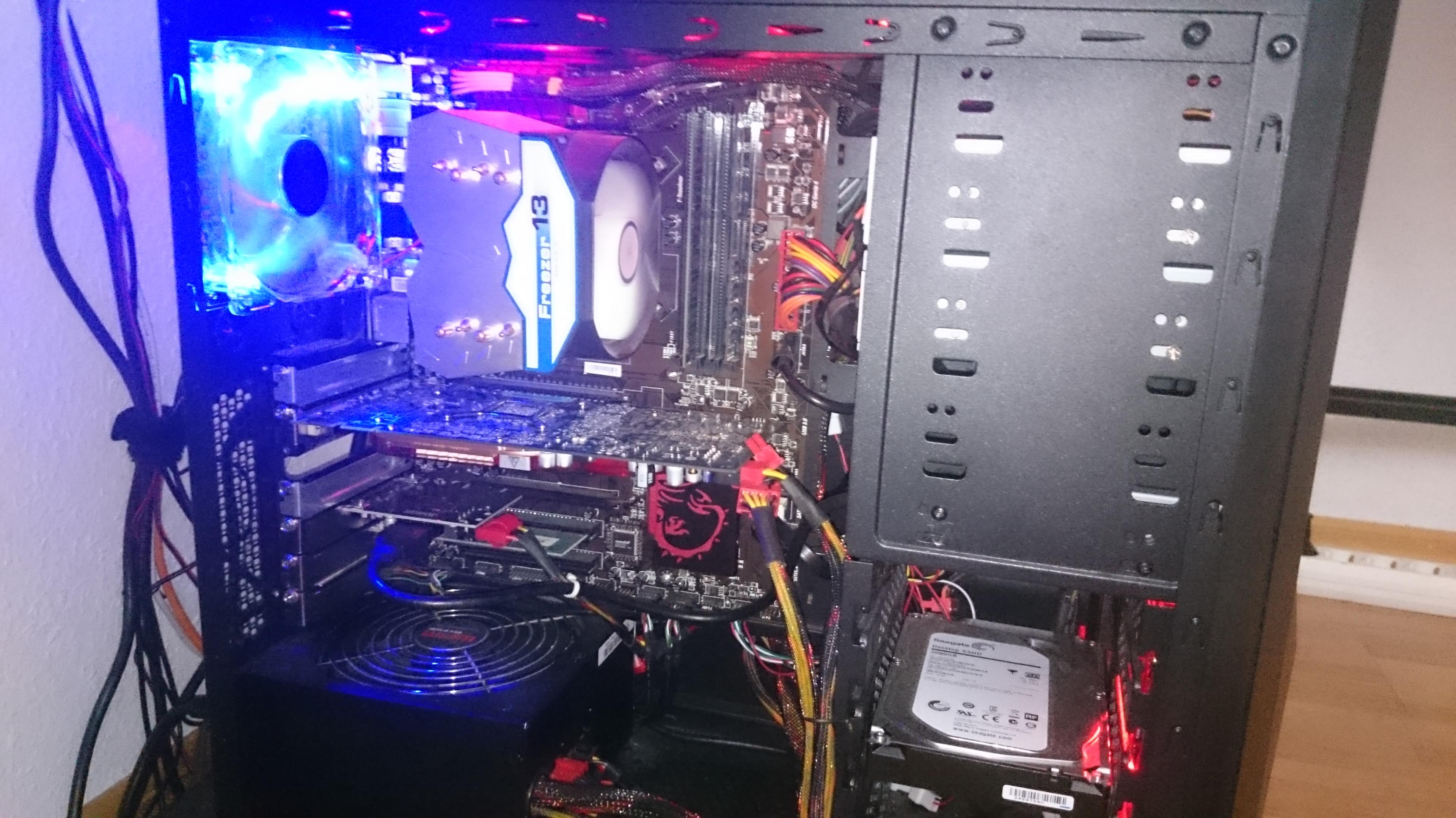

Man sollte dazusagen dass ich die GPU nicht overvoltet habe oder sonstiges mit ihr gemacht habe, ein Bild zu den Kühlungsmaßnahmen in meinem Gehäuse werde ich auch noch anhängen.

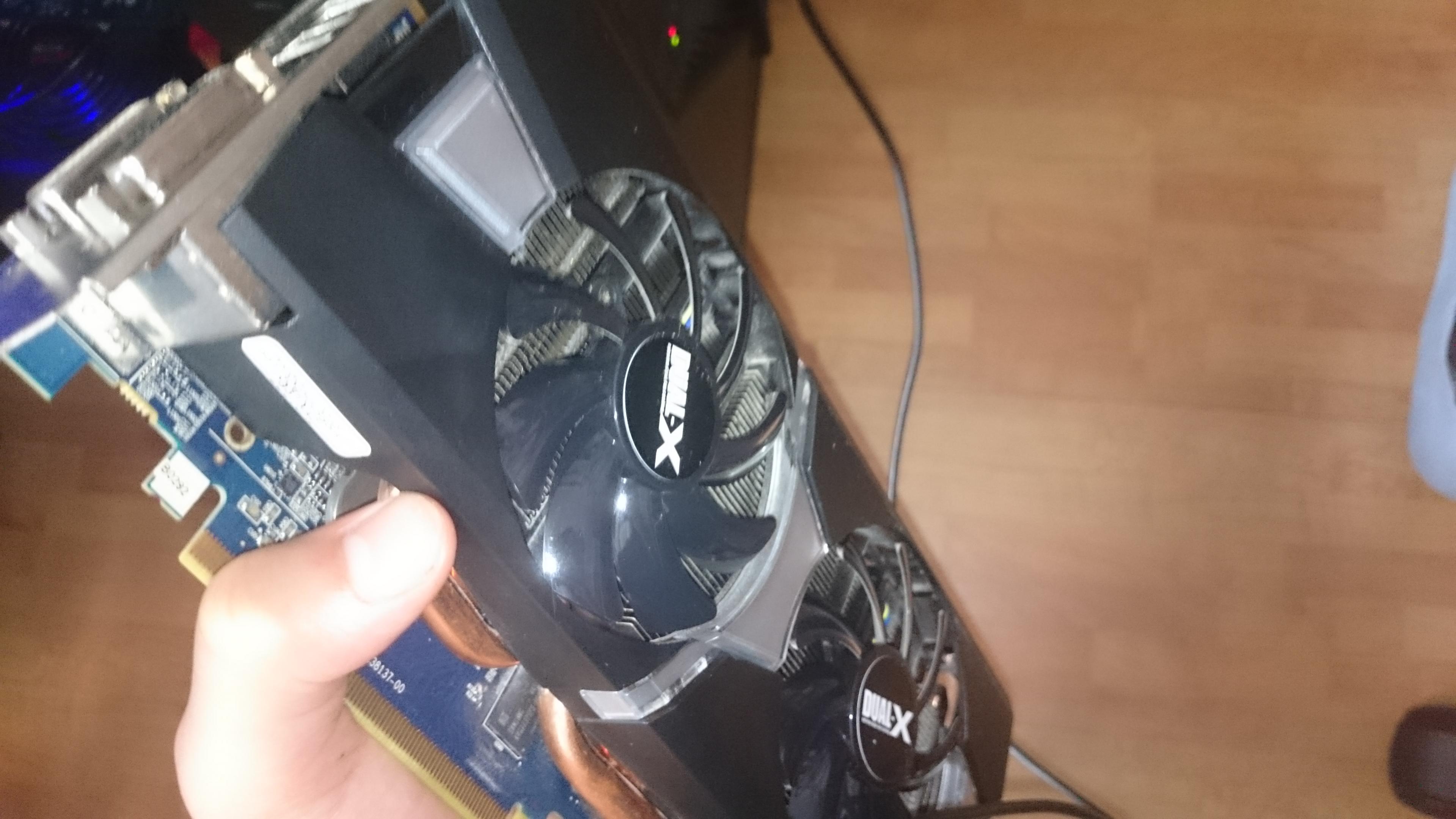

gerade habe ich die Prozedur noch einmal wiederholt und meinen PC mit der 280er gestartet, es kam diesmal kein Absturz, ich könnte diesmal auf den Desktop, dort waren aber eigenartige rote Schlieren zu sehen.
===>siehe Anhang
Ich vermute auch dass das was mit dem Vram zu tun hat, naja ich hab ja noch Garantie drauf.
