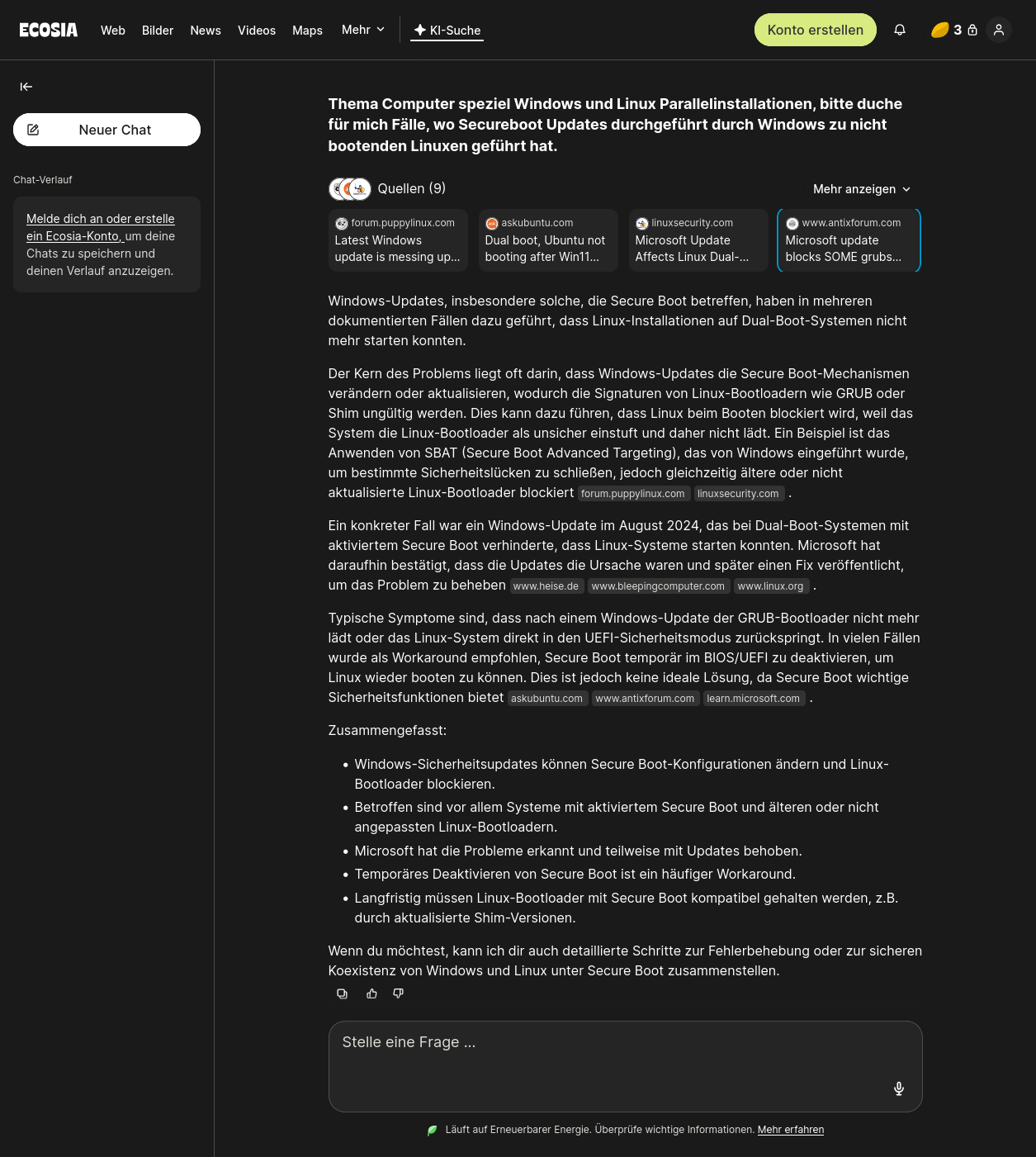

Ich speichere sowas doch nicht ab, das heißt du willst von mir das ich für das lange Google suchen anstrebe wobei du gerade die Infos haben willst, die rein dazu dienen deinem eigenen nicht davon betroffen sein wiedersprechen?
Na gut,
https://www.antixforum.com/forums/topic/microsoft-update-blocks-some-grubs-from-booting-linux/
https://linuxsecurity.com/news/vendors-products/windows-update-fixes-linux-dual-boot-boot-issues
https://askubuntu.com/questions/1527594/dual-boot-ubuntu-not-booting-after-win11-update
https://forum.puppylinux.com/viewtopic.php?t=12452

2 von den Gefundenen Links habe ich auch aufgerufen und reingelunzt was der Inhalt war und bildet ab wonach ich gesucht habe.
Edit:
Und es erstaunt mich wirklich, das danach gefragt wird, denn das war schon sehr verbreitet in Linux Kreisen, wenn man etwas mitließt bei den News und evtl. mal schaut bei Leuten die mit Problemen ankommen.
Reine Linux Nutzer, soll nur heißen, die kein Windows parallel installiert haben, das noch läuft sind davon nicht betroffen - keine WIndows Updates → nicht solche Probleme.
