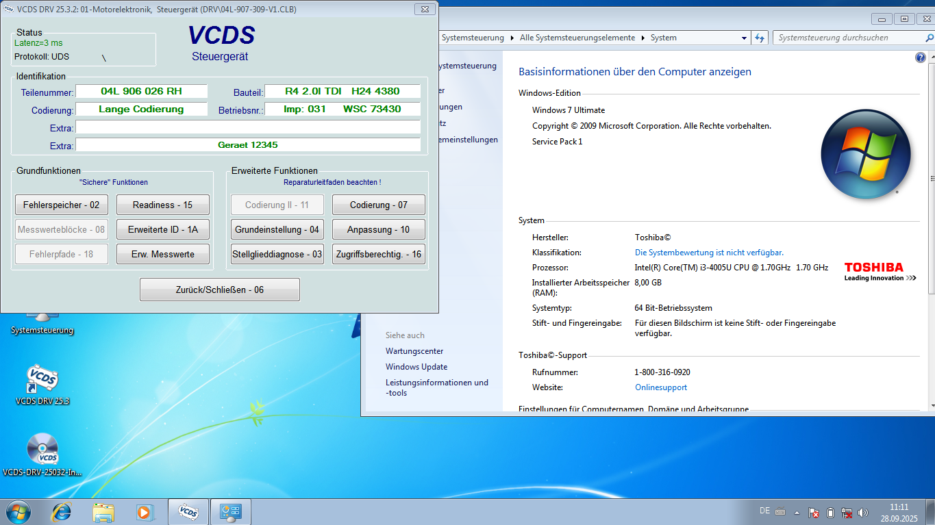

Dank den Tipps ist Windows 7 samt VCDS nun in Betrieb.
CSM musste ich im Bios einstellen und Secure Boot aus, dann ließ es sich ohne Probleme installieren.
Nun heißt es Linux Mint drauf zu bügeln, in der Hoffnung es bootet alles ordentlich :D
Edit 12:07:
Mint ist drauf, allerdings bootet es im alleingang nur ins Linux.
Windows boot wird mir garnicht angezeigt, habe beim installieren ausgewählt, dass Linux Mint neben Windows 7 installiert werden soll.
