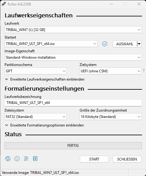

Windows 7 lässt sich aus unerklärlichen Gründen nicht darauf installieren, es erfolgt die Meldung:
An error occurred while attempting to read the boot configuration data.
Der Bootstick wurde mit Rufus erstellt, nachdem es die CD einfach ignoriert hat.
Irgendetwas falsch an den Einstellungen?
Der Stick wurde mit der gleichen ISO erstellt, mit dem auch die CD erstellt wurde.
Die CD allerdings funktioniert auf anderen Rechnern problemlos.
mach mal mbr + nicht uefi
