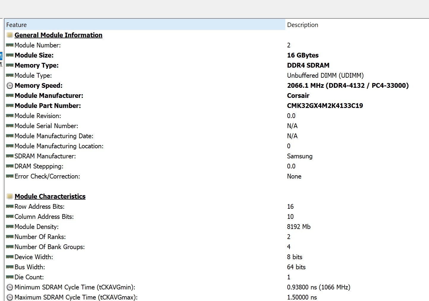

Obwohl hier HWinfo gern mal grütze anzeigt bei den row Bänken,bei mir z.b wird nur das XMP Profil ausgelesen und nicht die tatsächliche Taktrate.

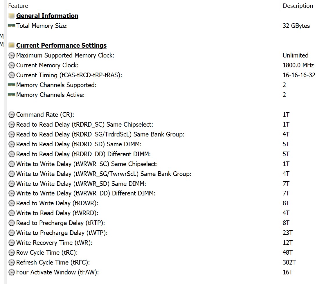

Erst in der Memory Übersicht wird dann die tatsächliche Taktrate angeizeigt inkl. Timings usw.
