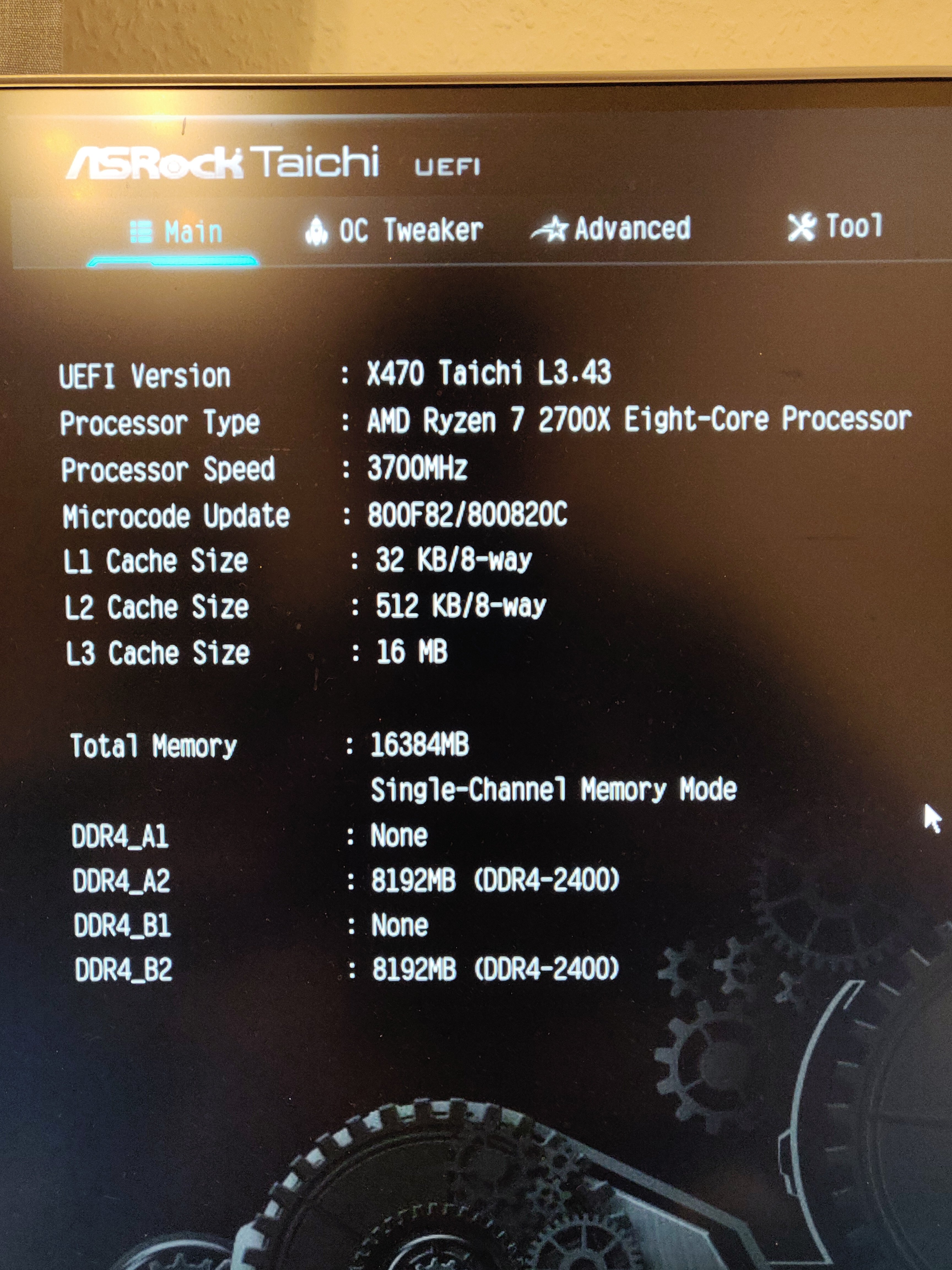

@Baal Netbeck : Die Info ist aus dem BIOS, sieht bei mir so aus wie im angehängten Bild.
In Windows wird der Riegen als "Hardware-reserviert" bezeichnet.
Das ist sehr komisch...Ich fürchte, das einer der Riegel teilkaputt ist....der wird dannn wohl noch vom Bios erkannt, aber nicht für die Nutzung freigegeben.

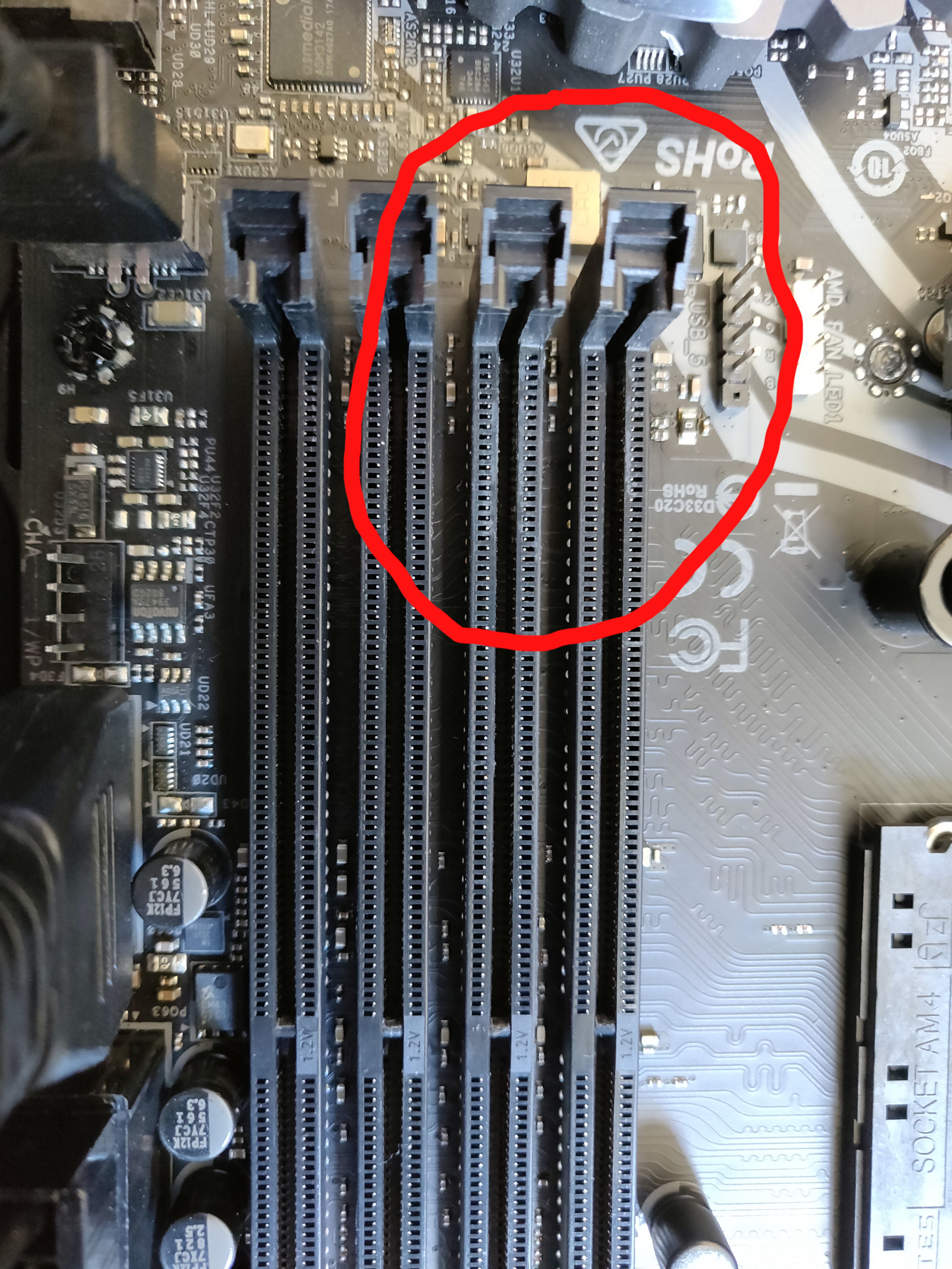

In Slot A1 und A2 erkennt das Mainboard keinen der beiden RAM-Riegel und kommt nichtmal ins BIOS (je nur einen Riegel im Board). In Slot B1 und B2 werden hingegen beide Riegel erkannt (je nur einen Riegel im Board). Mit einem mir als funktionierend bekannten, anderen DDR4-Dualchannel-Set ergibt sich das gleiche Bild. Der einzige Unterschied ist, dass der Rechner hier in der Dualchannel-Config (A2 und B2) im Gegensatz zu meinen Riegeln auch nicht startet (ins BiOS kommt).
Das Ganze hatte ich ja so schon getestet, muss dabei aber wohl einen Fehler gemacht haben. Ups.
Jetzt in besserem Tageslicht ist mir an den beiden Steckplätzen A1 und A2 auch eine Verfärbung des Plastiks auf einer Seite der RAM-Slots aufgefallen. Es sieht so aus, als wäre es da mal heiß geworden. Wie gesagt, komischerweise an beiden Sockeln A1 und A2, obwohl A1 nie belegt war.
Kann ich dann davon ausgehen, dass es das Mainboard ist? Gibt es eine Möglichkeit, die CPU auszuschließen? Eine andere CPU für AM4 hab ich leider nicht zur Hand...
Gruß und vielen Dank schonmal an Alle

Und ergänzend:
Ich hatte jetzt auch noch die Möglichkeit, eine weitere AM4-kompatible CPU gegenzutesten (Ryzen 1700). Hier ergibt sich das gleiche Fehlerbild:
In den RAM-Slots A1 und A2 werden einfach keine Riegel mehr erkannt. Damit ist's wohl eindeutig das Mainboard! Das Ganze geht jetzt gut verpackt zurück zu Computeruniverse.... Mal sehen wie lang das dauert.
