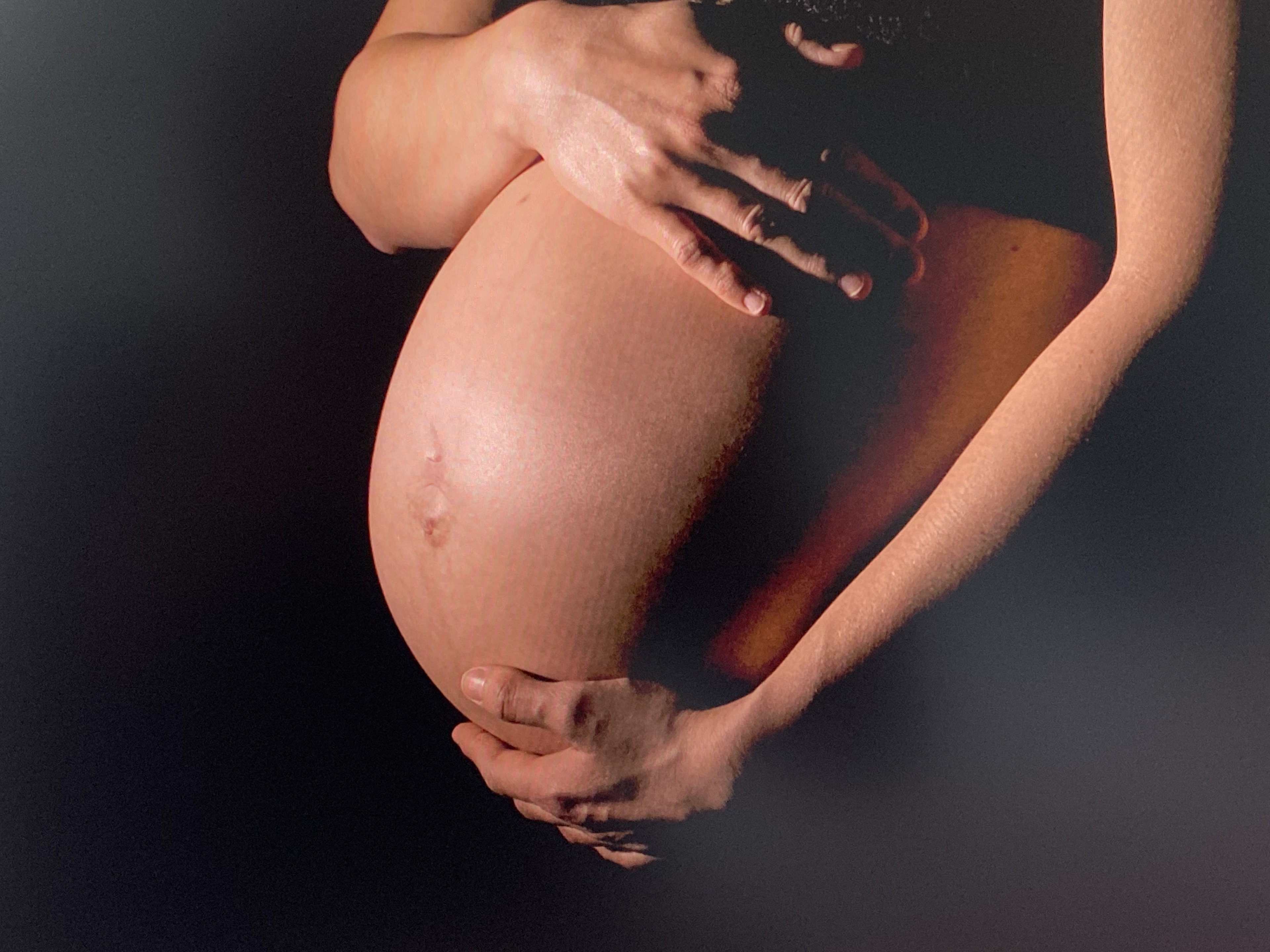

Hallo Zusammen,
mein Monitor zeigt seit kurzem dunkle Bereiche im Bild farbig (rot/gelb) schattiert an…sowohl im Explorer als auch in Photoshop/ Lightroom. Wenn ich die Tiefen verändere (heller oder dunkler mache), verändert sich auch die Schattierung mit. Siehe Foto im Anhang.
Im Druck ist alles normal.
Verwende BenQ SW2700PT über HDMI (anderes Kabel bereits versucht). DP Kabel ebenfalls probiert, keine Veränderung.
Finde dazu gar nichts im Internet. Habtvigr vielleicht eine Idee?
Danke!!!!!! 🙏
Lg Julia

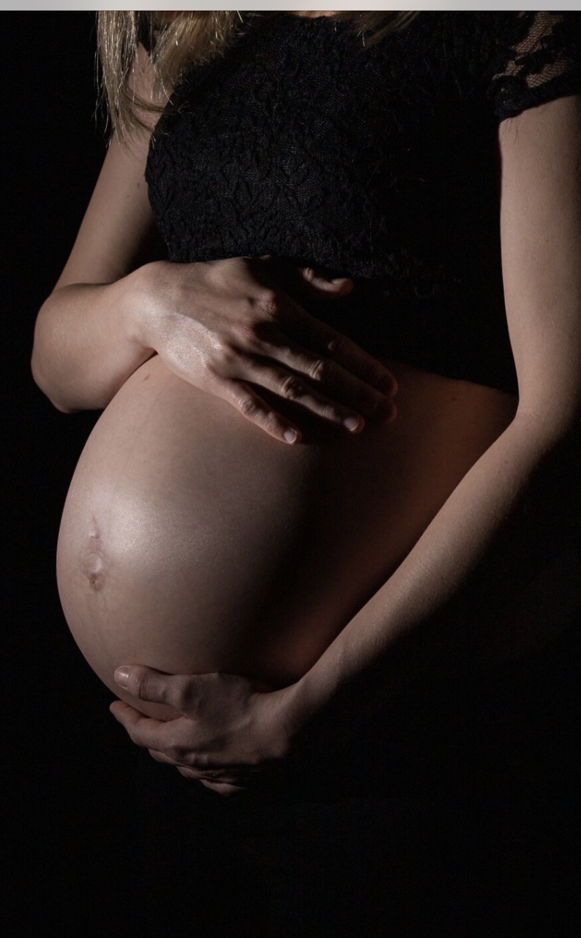

So sollte es eigentlich aussehen. Schatten ist einfach dunkel!
Hier mal als Beispiel im Nvidia Treiber (du schweigst dich ja zu deiner Grafikkarte aus).
Meinst du den dunkleren Bereich des Bauchs links vom Arm?
Der ist beim Screenshot auch leicht farbstichig.

Was mir auch noch aufgefallen ist, und was ich jetzt noch einmal betonen möchte: die Farbstichigkeit des schattigen Bereichs ist auf beiden Bildern deutlich zu sehen! Und das ist ja auch nicht anders zu erwarten: der Schatten wird indirekt von dem recht stark beleuchteten Arm angestrahlt. Das Resultat ist also erwartbar bunt und keineswegs "nur dunkel".
Dazu kommt, daß das Foto vom Bildschirm, das du hier hochgeladen hast, natürlich selbst ebensowenig kalibriert ist wie unsere Displays hier, mit denen wir das Foto angucken.
Nachtrag: ist eigentlich der Weißabgleich der Kamera korrekt? Es könnte sein, daß das auf dem Monitor dargestellte Bild tatsächlich so kräftig eingefärbt ist, weil die Kamera im "bunten" Modus war.
Hast du einen Kalibrierwürfel oder eine kalibrierte Farbkarte, die du mit der Kamera fotografieren kannst? Dann wären auch die Fotos selbst kalibrierbar (nicht automatisch kalibriert!).

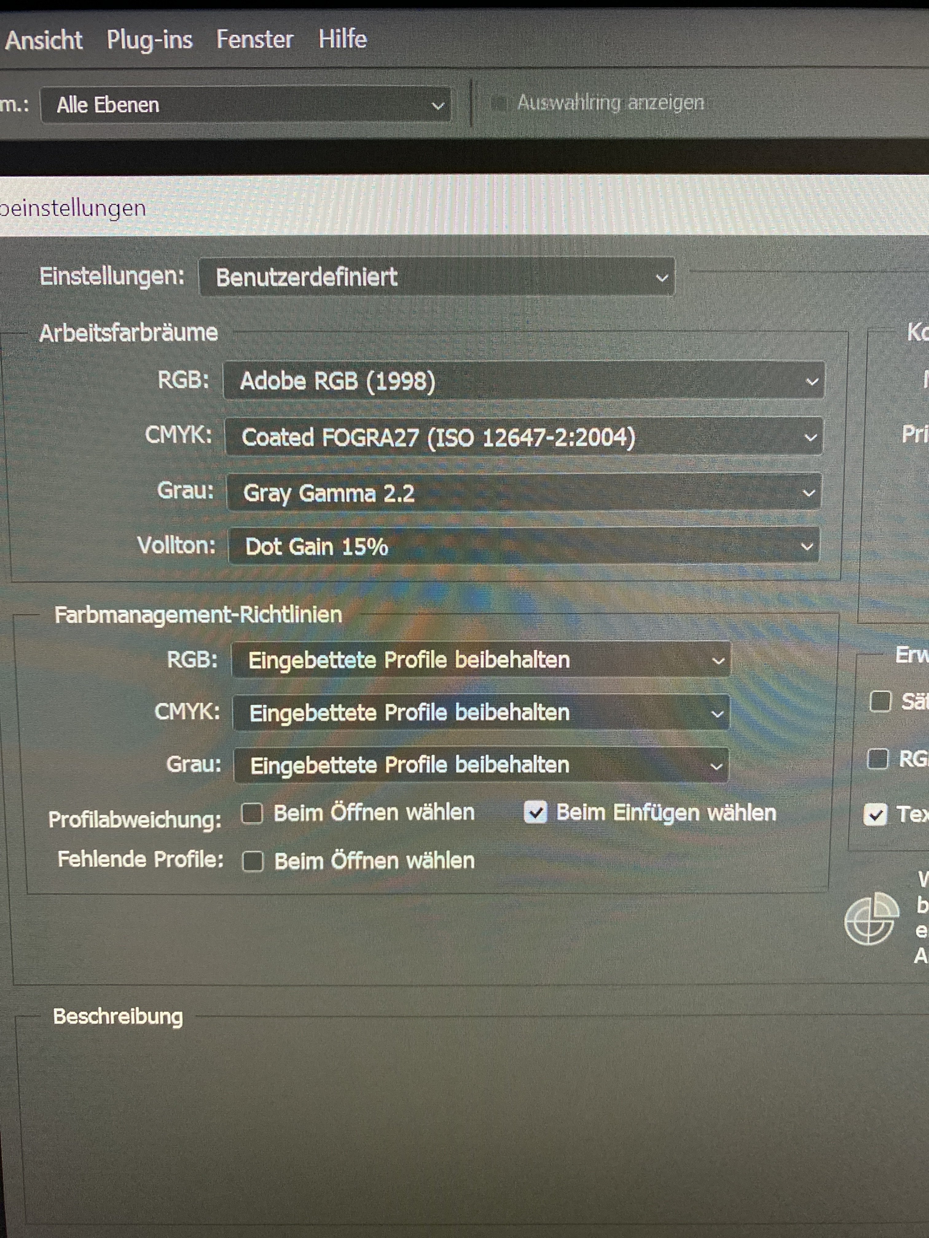

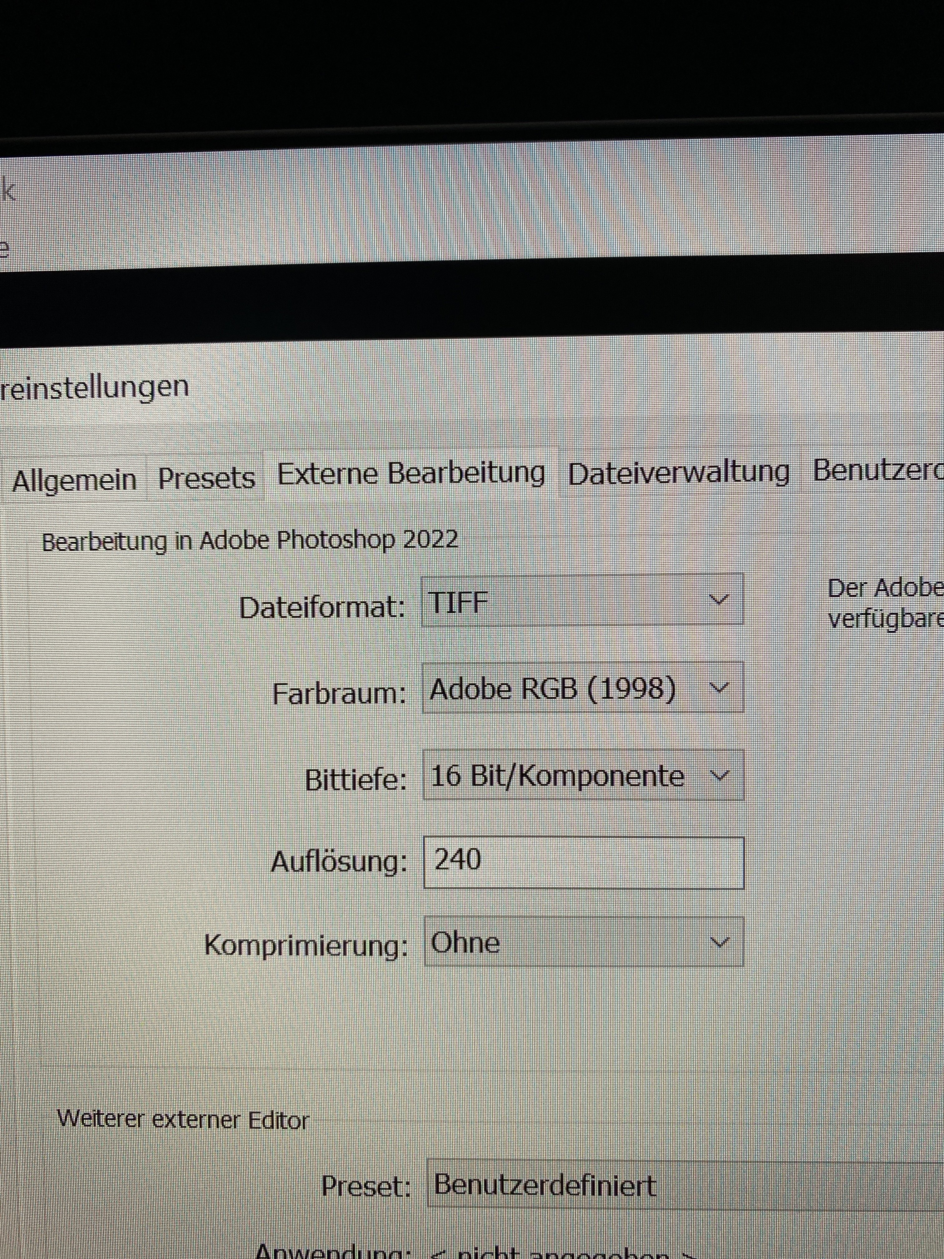

Canon 6D Mark Ii, Adobe RGB Farbraum Kamera, CR2-RAW Datei, importiere über lightroom und bearbeite auch dort den Großteil. Photoshop nur teils (hier Arbeitsfarbraum Adobe RGB). Warte fotografiere ab!

Julhein81 schrieb:
Kannst du direkt in Photoshop kalibrieren? Mach das mal bitte. Ich habe selbst kein Colorimeter, daher weiß ich nicht wie das geht, aber ich bin mir sicher, daß man auch in der Anwendung selbst kalibrieren kann.
