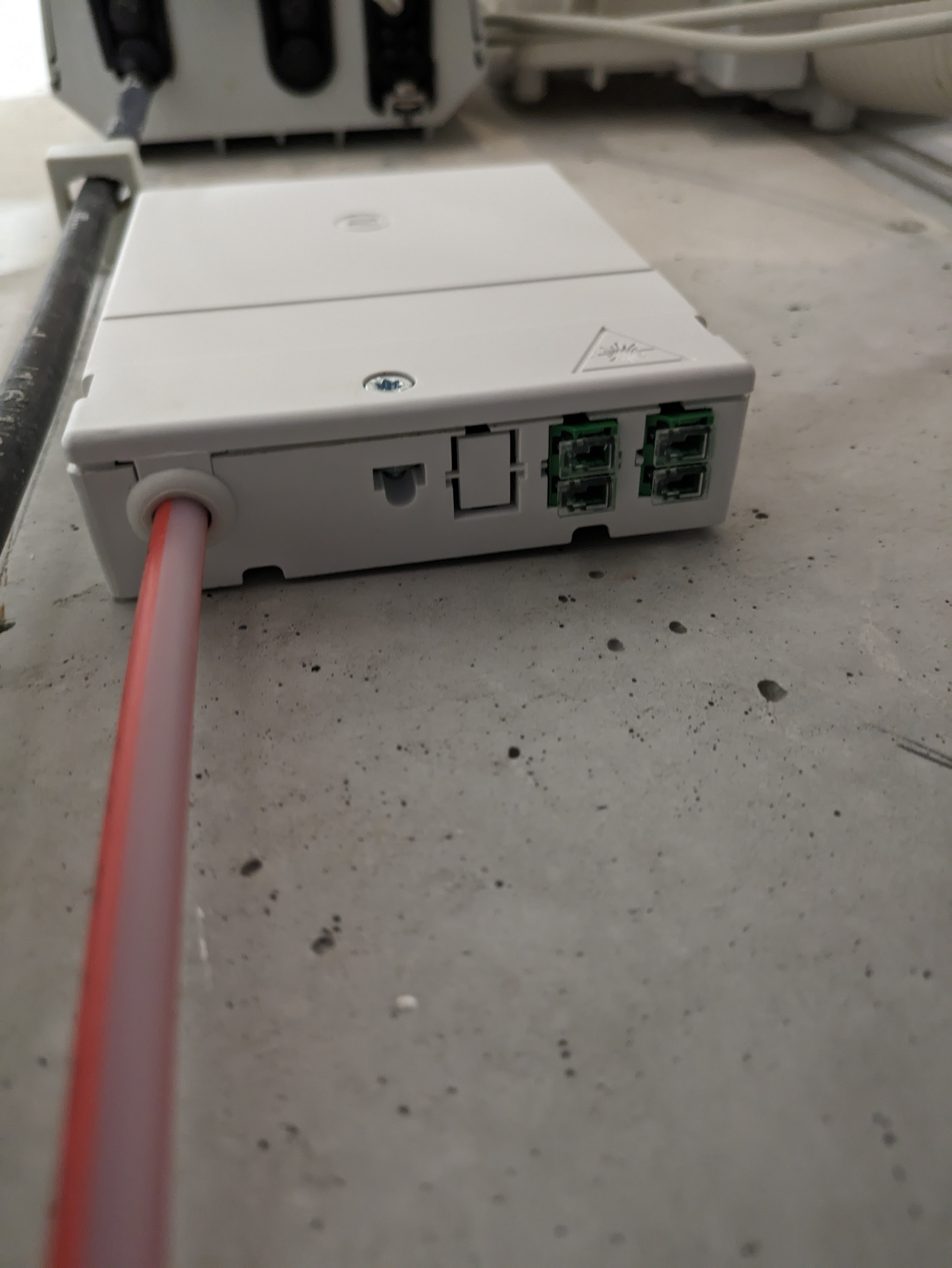

sind die nicht-vollständigen Steckerenden (oder wie nennt man das?) in der Länge gestaffelt oder sieht das nur so auf für eine hübschere Darstellung? Wenn die Dinger nicht alle auf gleicher Länge sind, wäre das fürs durchziehen vermutlich deutlich einfacher.
blastinMot schrieb:
Mach ruhig mal, schadet nicht.

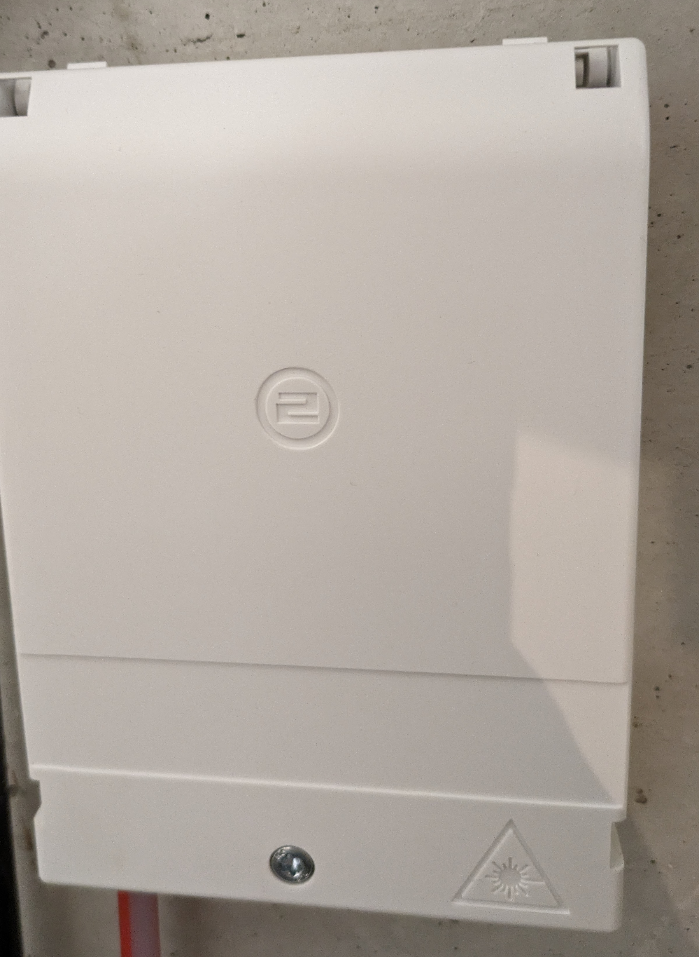

Schaut so aus:
bzw von unten:
