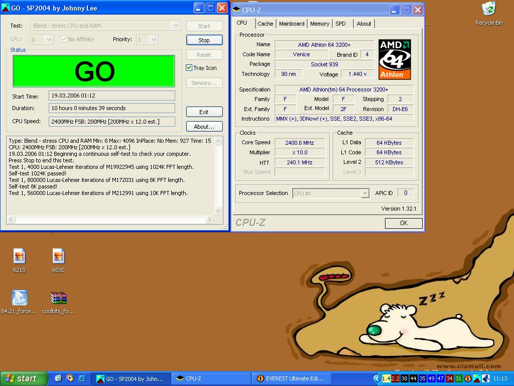

kann jemand mir erklären?
Sys:
Venice 3200+ @10x200 (240) @1,4Volt
Board Asrock Dual Sata
HT 4x entspricht 800 (960)
NB- SB 16bit
CPU-NB 16 Bit
C&Q aus
RAM 1024 Kitt MDT @ 200 (240) @2,69 Volt 2,5-3-3-6-1T
Graka und Festplatte spielen da, glaub ich gar keine Rolle.

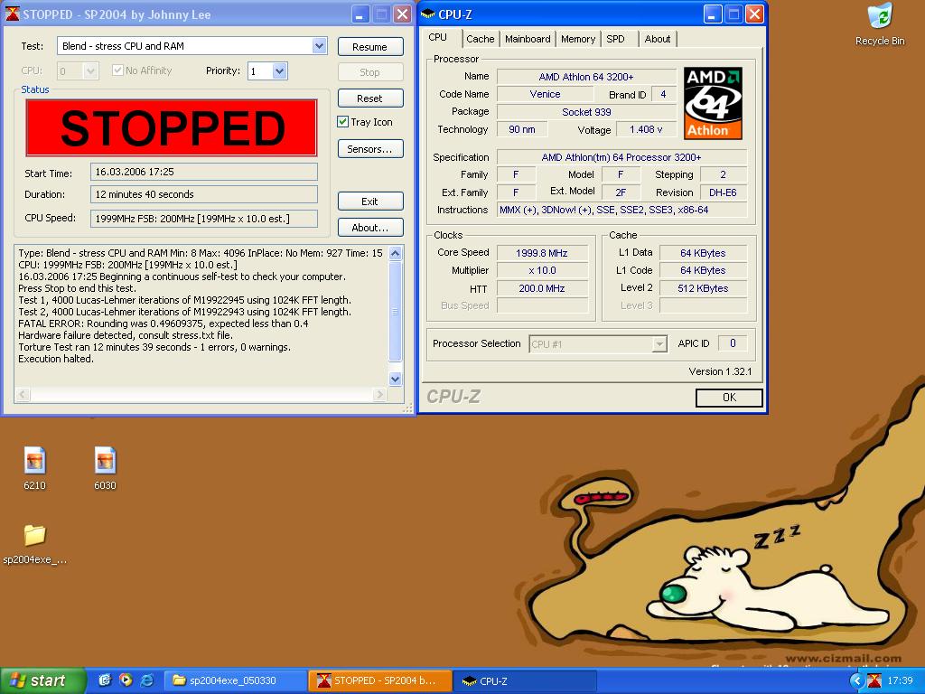

Getestet mit Prime2004 bei der non oc Einstellung bekomm ich nach 12 minuten eine fehlermeldung aber mit oc krieg ich über 10 Std noch keine fehlermeldung
gibt es eine gute erklärung dafür? Wie kann mein Sys so laufen
Ich könnte mir höchstens vorstellen, daß bei dir irgendwas Spannungsschwankungen verursacht, so daß die CPU im Standartbetrieb ohne VCore-Erhöhung gelegentlich zu wenig Strom bekommt und instabil wird.
Ansonsten hätte ich auch keine Erklärung dafür.

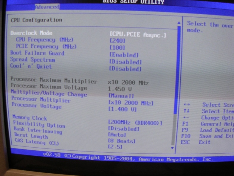

Overclock Mode: Asynchron
CPU Frequency: 200 (240)
PCIE Frequency: 100
Processor Multiplier: 10x
Processor Voltage: 1,400 Volt
CPU - NB Link Speed: 800 MHz
CPU - NB Link Width: 16 Bit
NB - SB Link Speed: 800 MHz
NB - SB Link Width: 16 Bit
DRAM Voltage: High entspricht 2,69Volt.
Was ich bei dem Test geändert habe, ist NUR die CPU takt von 200 auf 240, sonst nix.

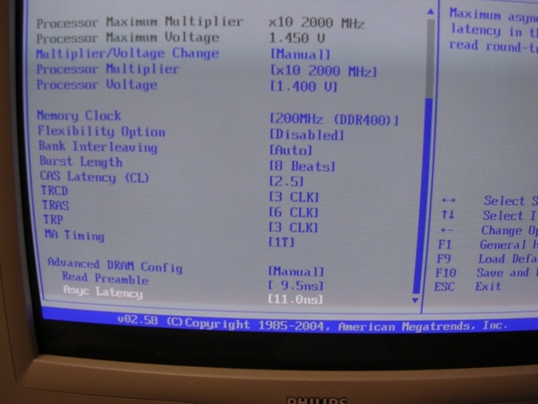

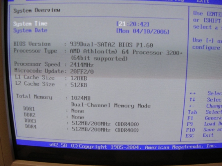

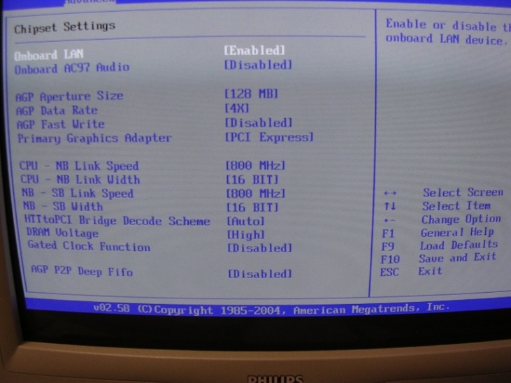

Was für Optionen hast Du bei:
- Bank Interleave? Stell mal auf enabled wenn vorhaden
- versuch man bei Async Latency 8 ns oder 9 ns
- veruch mal bei Read Preamble 6 ns oder 7 ns
- was kannst Du bei HTTtoPCI Bridge einstellen?
Das ist jetzt ein wenig fischen im Dunkeln, da ich nicht weiß, wie dein Board/CPU/RAM darauf reagiert...
Stell aber jeweils nur eine Option um!
Welches BIOS hast Du drauf?
Bank Interleave hat nur auto oder disable.
HTT to PCI hat auto, positive, subtractive.
was sind die denn?
Bei Async Latency und Read Preamble hab ich folgedes versucht, erst mal Async Latency auf 9 dann Read Preamble auf 7 dann Async Latency und Read Preamble auf 8 und 6
ergebnis ist überzeugend ^_^
das ganz linke bild ist meine anfangseinstellung.

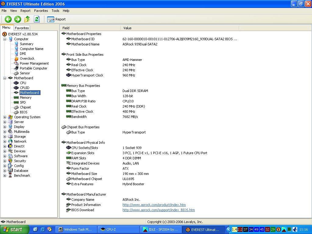

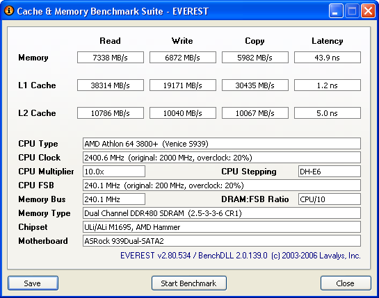

mein bios ist 1.60
everest ultimate 2.80.534
was kann ich noch verbesseren?
