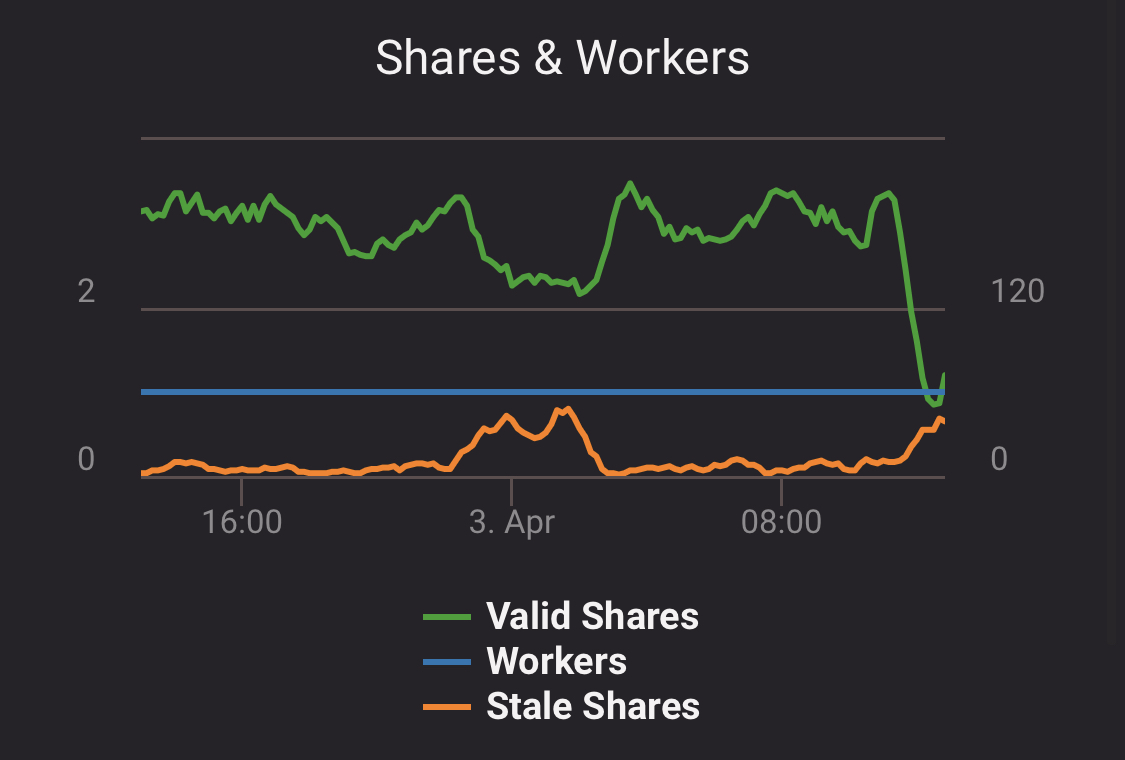

@Hi-Fish alles schon probiert. Die laufen nicht zu hoch.
Zumal es ja meistens funktioniert und dann schlagartig von jetzt auf gleich von 1% stale auf 30% stale springt ohne dass ich irgendetwas ändere.
Und nach 1-3 Stunden funktioniert es plötzlich wieder
Jetzt gerade schon wieder.. das ist so nervig...
Die orangene Linie sind die stale also zu spät abgegebenen Aufgaben.
Und was soll uns das Bild nun sagen? Willst Du es stabil haben, muss der Rechner ins LAN. Und nochmal, der Ping ist kein Problem. Wenn Du Probleme hast mit WLAN kommen sie daher, wo sie immer herkommen. Instabile Verbindung, schlechter Durchsatz durch zu viele Nachbar WLAN usw.
@BlubbsDE eben nicht... offenbar funktioniert die Verbindung ja - teilweise tagelang problemlos.
Und dann plötzlich gibt es sprunghaft extreme Probleme für ein paar Stunden und danach geht es wieder.
Das deutet für mich eher darauf hin, dass der Provider irgendetwas macht.
