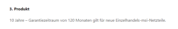

MSI hat 10 Jahre Garantie, aber nur auf......
Und du hast ein ..... ?

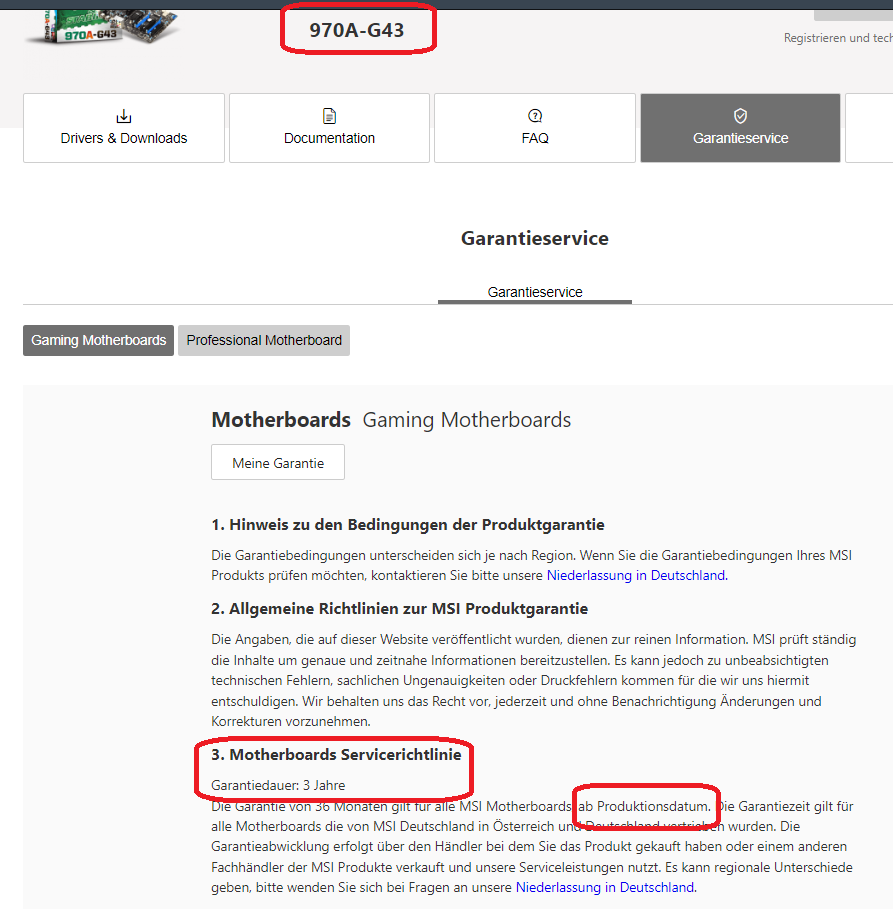

Ich glaube du hast mich nicht verstanden.
frodofro schrieb:
Das MSI MB hat 10 Jahre Garantie,
Du hast geschrieben, dass das MSI MB 10 Jahre Garantie hat.
Das ist falsch. Nur die MSI Netzteile haben 10 Jahre Garantie, und du hast ein be quiet Netzteil.
Dein MSI Mainboard 970 A G43 hatte nur eine Garantie von 3 Jahren, ab Produktionsdatum.
Die ist also längstens abgelaufen.
