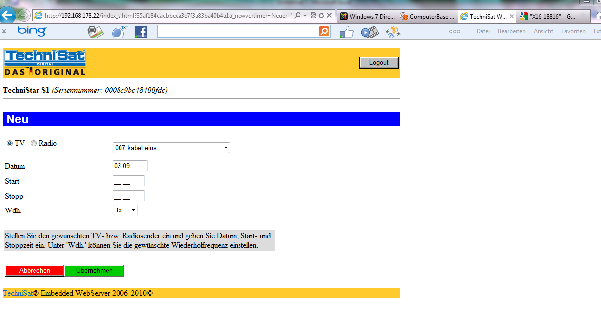

Was daran besonders praktisch ist: Man kann die Aufnahmen vom Stick direkt per LAN auf die NAS kopieren. Da muss man nicht immer den Stick ausstecken. Außerdem hat der einen Webserver integriert, so dass man per Fernzugriff Aufnahmen starten kann.

Aber was meinst du mit Webserver und Fernzugriff!? Hab ich was verpasst?
Ja, anscheinend. Gib mal die IP-Adresse des Receivers im Browser ein! :) Sollte ein Bild geben wie im Anhang. Das ganze dann noch mit DynDNS umleiten...
