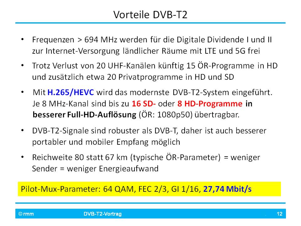

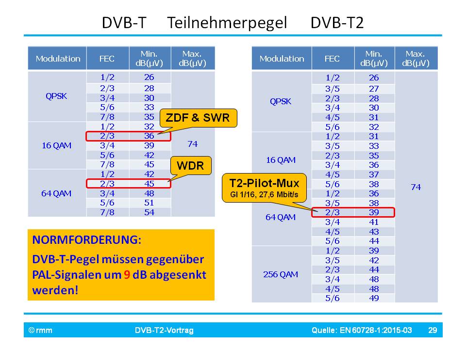

Wenn in der Antennentechnik etwas nicht klappt, liegt es meistens an laienhaft falscher Komponentenwahl oder schlechter Installation. Es gibt keine Schnapsidee die aus Ahnungslosigkeit nicht praktiziert wird. Kürzlich hat sogar jemand empfohlen den Sat.-Receiver an einer Multischalter-Sternverteilung in den Unicable-Mode zu stellen. :p
diemaus schrieb:
ich wohne nicht außerhalb großer Städte sondern bin in einer, der Sende TV Turm ist auch nicht weit weg meine Stadt gehört dazu das die schon mit DVB T2 HD versorgt wird lt. Karte mit einfacher Zimmer Antenne möglich.
Warum werden in den Normen Pegelfenster festgelegt wenn im Unverstand selbst in Sendernähe Antennen mit hoher Verstärkung zugelegt werden? Der Receiver zeigt 80 dBµV an, das liegt exakt um 6 dB oder Faktor 2 über dem zulässigen Höchstwert des schon reichlich weit gespreitzen Pegelfensters! :rolleyes:
Die Kommentarblasen sind noch Stand Januar.
Anzeigen von Receivern sind stets mit Vorsicht zu werten, aber TechniSat-Receiver zeigen vergleichsweise genau an. Viel Verstärkung hilft nicht immer viel, damit kann man nicht nur in Sendernähe den Antennenverstärker und/oder Receiver übersteuern.

Die Pegelangaben der TechniSat DVB-T2-Receiver die in dBµV anzeigen hat ein Fachkollege mit kalibriertem Antennenmessgerät verglichen, die Abweichungen sind überschaubar.
diemaus schrieb:
mein Samsung TV zeigt aktuell jetzt an S: 99 % Q:100
Über SAMSUNG-Tuner die bei normkonformen Hochpegeln ab 60 dBµV durchdrehen, gibt es genug Forenbeiträge, da scheinst du eine der Nachfolgetypen mit taubem Tripletuner zu haben.
80 dBµV sind mit einer angeblich passiven Stabantenne selbst in Sendernähe ein Mirakel und bei einem Standort in Sendernähe glaube ich erst an LTE-Störungen, wenn sie durch ein LTE-Filter zu beseitigen sind. Welche Pegel werden denn vom TS-Receiver für Multiplexe auf unteren UHF-Kanälen angezeigt?
