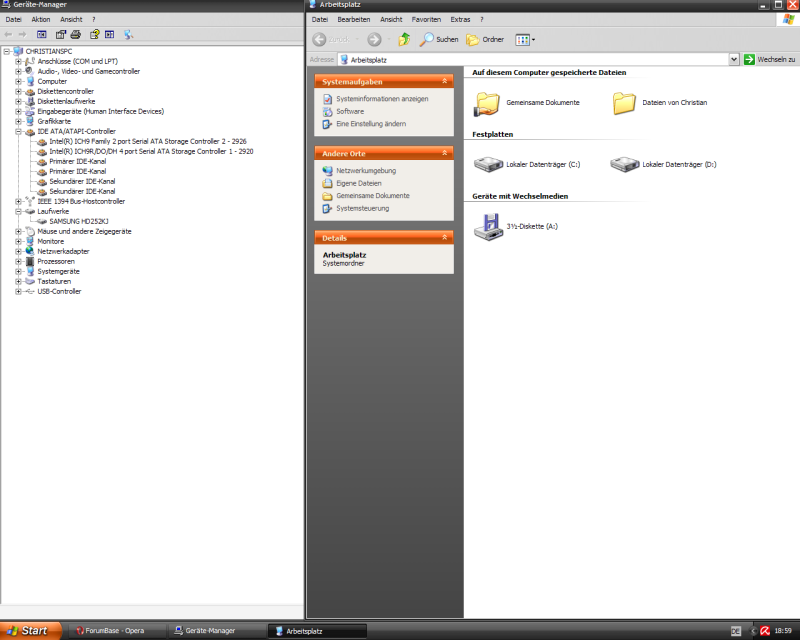

Seit heute wird mein Dvd-Laufwerk nicht mehr in Windows erkannt.
Mein Samsung Sata-Laufwerk (Modell kann ich bei Bedarf nachliefern) wird in Windows nicht mehr erkannt. Ich wüsste auch nicht, dass ich davor irgendetwas verändert haben könnte das ein derartiges Verhalten verursacht. (Nur Itunes installiert)
Sowohl von Windows, als auch allen anderen Programmen, die auf das Laufwerk zugreifen wollen wird gemeldet, dass kein Dvd-Laufwerk gefunden wurde, wobei es sonst ganz normal zu funktionieren scheint. Lege ich eine Dvd ein blinkt das Lämpchen und das Laufwerk startet, als würde es ganz normal den auto-Start ausführen. Mehr geschieht nicht.
Scheinbar wird es auch im Gerätemanager nicht mehr erkannt sodass ich keine Treiber usw. neuinstallieren könnte.
Bei der AHCi-Initialisierung wird es angezeigt; ob ich mit oder ohne AHCI boote macht aber keinen Unterschied.

Das problem hatte ich auchmal. So habe ich bei mir das Problem gelöst. Erst habe ich das SATA-Kabel vom DVD-LW an einen anderen Port angeschlossen. Aber dies half nichts, daraufhin habe ich ein neues SATA-Kabel genommen und schon ging es. Das LW wurde wieder erkannt und ich konnte es auch wieder sehen.
Dabei habe ich darauf gehachtet das das kabel nicht so sehr geknickt ist. Bei mir kam es auch von heute auf morgen, den tag vorher hat es nocht geklappt und am nähsten tage DVD-LW weg.
Würde dir raten mal einen anderen SATA-Port auf dem MB auszuprobieren und wenn das nicht geht das Kabel auszutauschen.
So ist schon gelöst!
Das reine Umstecken des Sata Kabels auf einen anderen freien Steckplatz hat das Problem gelöst. Danke euch allen!
