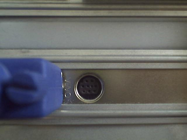

oke schön und gut, also mit s-video !
jedoch ...
so sieht doch kein s-video Stecker/Buchse aus ?
weil ich hab' sonst keine andere Anschlussmöglichkeit an dieser Graka.

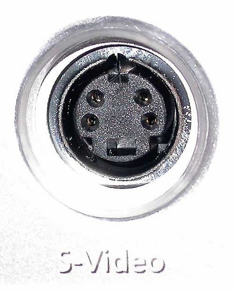

hmm .. villeicht so ?

ja, du hast recht. das ist der video ein- und ausgang zugleich. da müsste ein passendes kabel der grafikkarte beigelegt sein, das da passt. das andere ende des kabels ist dann idealerweise ein svideo kabelende.
mfg
