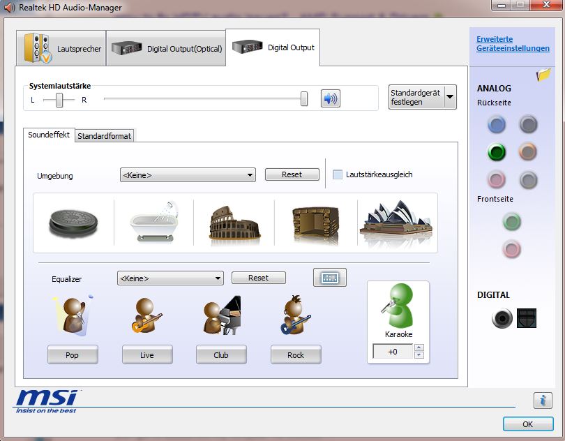

Am PC taucht so ein Fenster auf, nachdem HDMI angeschlossen wurde:
Weiß jemand wo ich was einstellen soll? Eventuell hier:

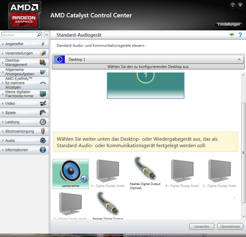

Jetzt muss ich noch den Sound über die ATI Graka per HDMI Kabel an TV schicken. Hat jemand einen Hinweis? Ich finde bisher in ATI CCC nicht die Einstellung...
