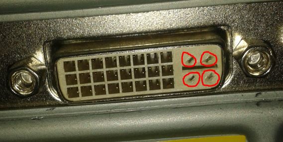

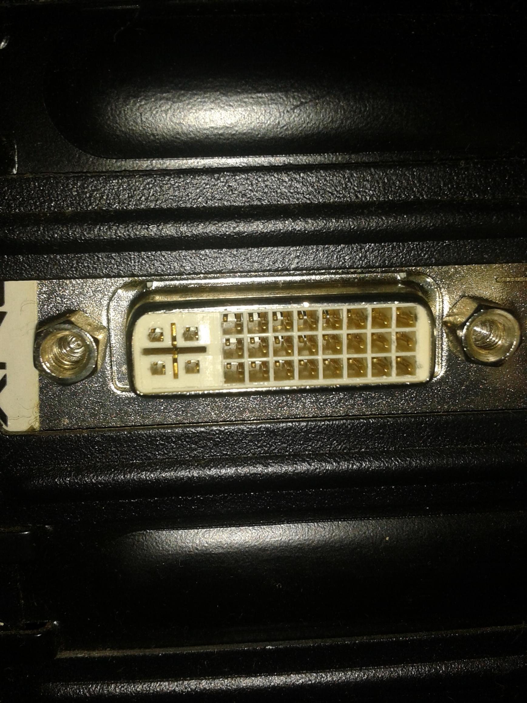

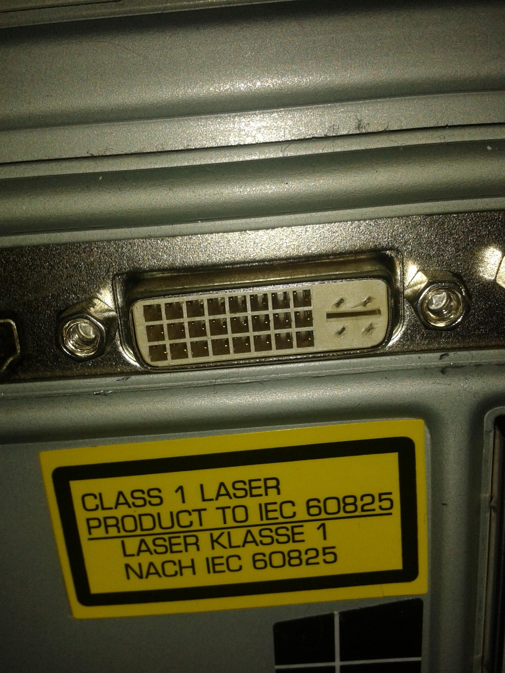

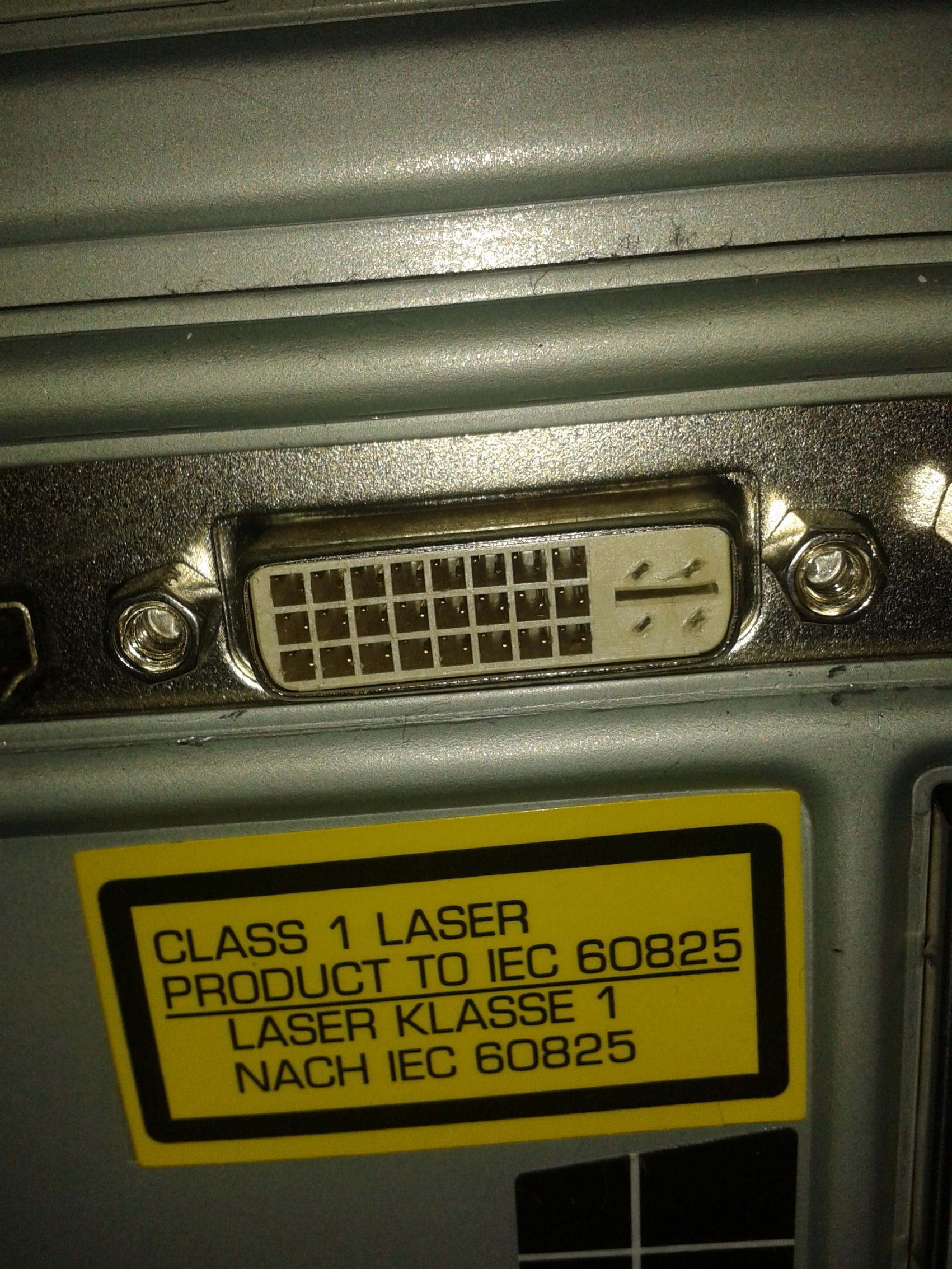

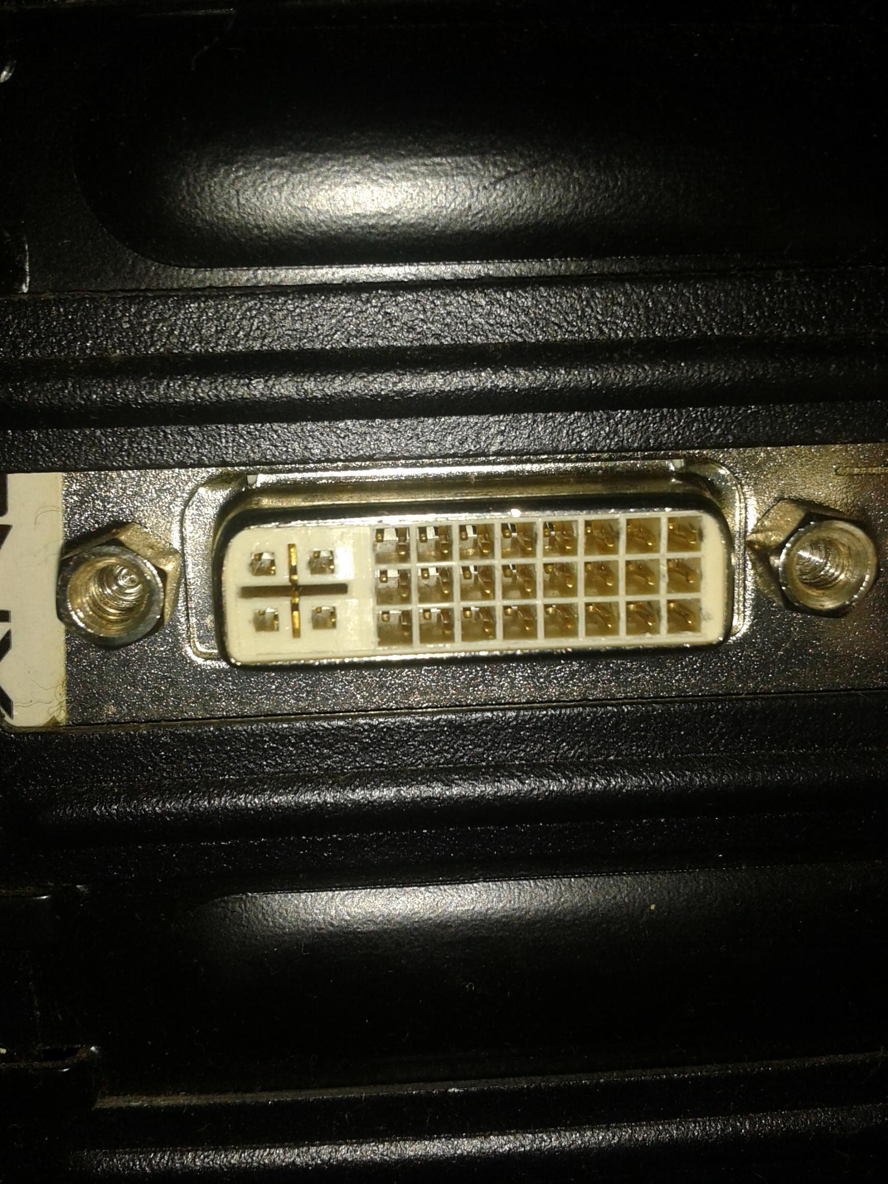

Ich habe an meiner jetzigen graka einen VGA und einen DVI ausgang. Davür habe ich auch einen passenden DVI zu VGA adapter. Ich habe erst den einen bildschirm an die VGA schnittwstelle angeschlossen, alles ok. Dann habe ich versucht den DVI zu VGA adapter an die DVI schnittstelle anzuschließen. Mit mäßigem erfolg. Dabei ist mir aufgefallen das die DVI schnittstelle (neuer PC) anders aussieht wie die von meinem Alten PC.
Hier mal Bilder:
Alter PC (GeForce 9600 GT):
Neuer PC (GeForce 650 GTX):
Jetzt meine Frage:
Muss der anschluss meines neuen PC´s so aussehen, oder ist dieser garnicht für die benutzung ausgelegt?

Dein Ausgang ist halt ein reiner digitaler Ausgang, so wie es aussieht. Ein Adapter ist schließlich kein Signalwandler... wenn nichts analoges kommt, kann er nichts adaptieren... und damit es keine Verwirrung gibt, passt der Adapter auch gar nicht bei dir.
Der Anschluss an der 650GTX ist ein DVI-D. Der hat keine Anschlüsse für ein analoges Signal wie der DVI-I deiner alten Karte.

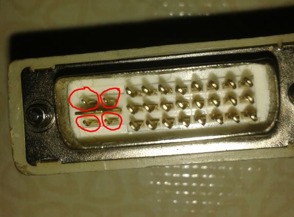

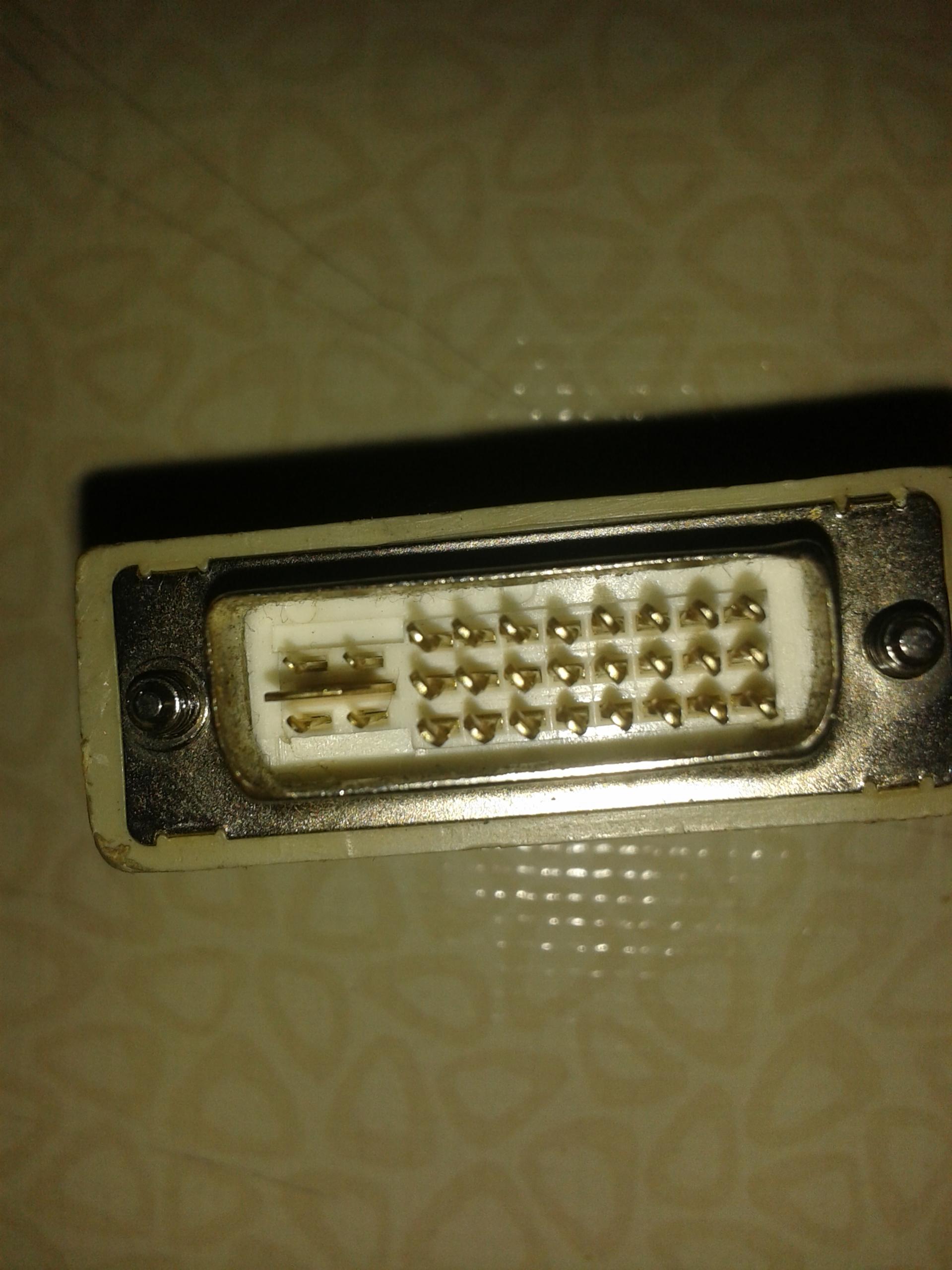

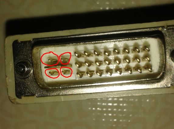

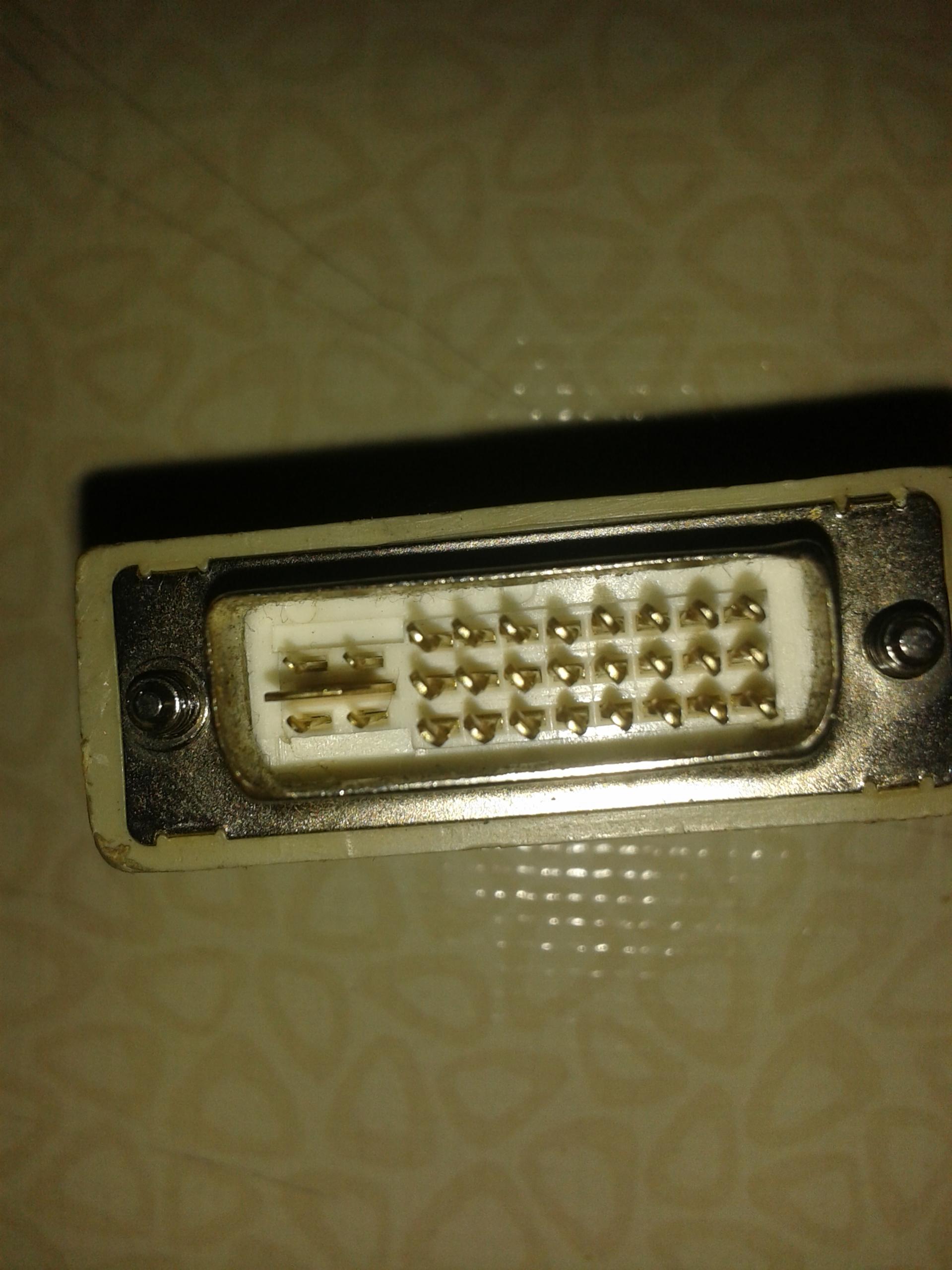

Hier der DVI-Adapter:

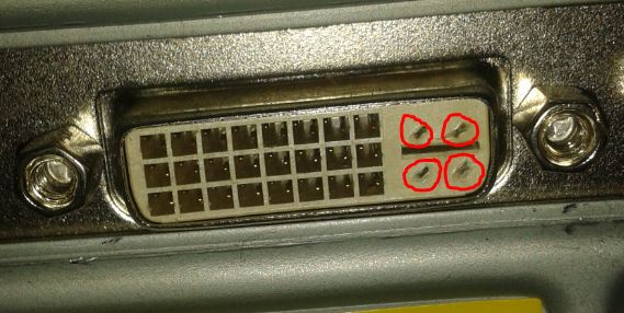

Es fühlt sich an und sieht so aus als ob diese pinns:
Nicht in diese löcher passen:
Dann stelle ich mal die frage etwas genauer:
Gibt es möglichkeiten diese löcher zu weiten, so das die pinns hinein passen? Natürlich ohne den anschluss zu beschädigen...

Die Lösung des Problems wäre, dass du die Grafikkarte umtauschst gegen eine Variante mit DVI-I-Anschluß, der ein Analog-Signal liefert.
Deine neue Grafikkarte liefert ganz einfach über den DVI-D-Anschluß keine AnalogSignale, deshalb kannst du an diesen DVI-Anschluß einfach keinen Adapter anschließen, die Löcher größer zu machen würde da nichts bringen.
@Kartenlehrling - ich befürchte mal, dass die Karten nur einen analogen Anschluß können und deshalb bei den Karten, die einen VGA-Anschluß haben, kein DVI-I vorhanden ist.
Du hast die Kausalität nicht verstanden.
Es ist so:
Die Löcher fehlen, weil die Karte etwas nicht kann (analoge Ausgabe auf dem DVI-Ausgang).
Und nicht:
Die Karte kann etwas nicht (analoge Ausgabe auf dem DVI-Ausgang), weil die Löcher fehlen.
Die fehlenden Löcher sind eine Hilfe für den User, dass der direkt merken muss "Ok, das brauche ich gar nicht erst versuchen, die Karte kann das nicht".
p.s. auf dem Bild 3 bei #7, waren die 4 Löcher schon so vorhanden gewesen, oder erst, nach dem du mit deinem DVI-I Kabel versucht hast, da drauf zu stecken :D
Touchthesky hat recht. Auf dem letzten Bild sehen die Löcher etwas "eingestanzt" aus. Normaler sind die quadratisch. Hast du viel Kraft benutzt um den Adapter aufzustecken?
also sind in den löcher keine verbindungen also weibliche pinns wenn man das so will?
@Touchthesky & phm666:
Nein ich habe nicht viel kraft angewand um die steckverbindung zu testen. evtl. sind einige deformierungen davon aber die "Schlitzförmige" anordnung ist schon immer da, waren noch die quadratisch...
