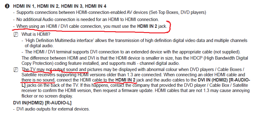

... welcher Monitor bietet das an? Bei HDMI wird automatisch der analoge Eingang deaktiviert. Und genau das ist doch das Problem:
Auszug aus dem Handbuch meines LCD TV. In der Hoffnung, dass es nun verständlich ist.

was das aber damit zu tuen hat das dein TV keine Analogen Signale parallel zu HDMI Empfangen kann, erschließt sich mir dennoch nicht.

... nicht dein Ernst: weil bei Belegung des HDMI Steckers so ziemlich an jedem HDMI Gerät der analoge Soundeingang deaktiviert wird. Deswegen mein Hinweis, zum LCD TV, nach dieser Besonderheit ausschau zu halten (Bildchen Beitrag '21).

... und ich dachte, hier geht es nur darum, dass überhaupt Sound ankommt, egal ob Digital oder Analog? Und dann verstehe ich die Hartnäckigkeit nicht ganz: im Forum gibt es einige Themen darüber, dass jemand sich wundert, dass zwar Bild am TV ankommt aber kein Ton und auch analoger Sound nicht ankommt. HDMI überträgt seine eigenen Audio Signale: deswegen: so ziemlich an jedem HDMI Gerät der analoge Soundeingang deaktiviert wird. Aber ich zwinge dich nicht es zu glauben. Deswegen höre ich hier mit Überzeugungsarbeit meinerseits auf.
