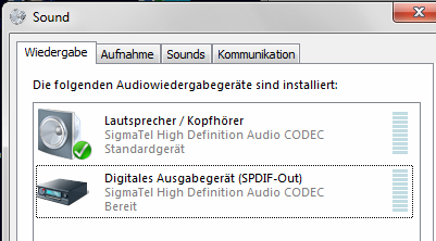

im gerätemanager ist kein zweites soundgerät, aber bei sound wird folgendes (siehe grafik) angezeigt... was ist denn die untere anzeige (SPDIF-Out) ?

Der S-Video kann nur Video übertragen, kein Audio. Der S/PIDF ist auf jeden Fall ein digitaler Ausgang, wobei nicht sicher ist, wo dieser rauskommt. Entweder er ist wirklich direkt mit der Grafikkarte verbunden (dann sollte es am DVI-Anschluss funktionieren), oder er hängt an einem Audioausgang. Leuchtet ein Audioanschluss am Notebook rot? Welche Symbole sind bei den Audioanschlüssen abgedruckt?

... 1394 ist es nicht. Zuerst muss du klären ob die 7900GS GO den Sound per SPDIF durchschleift (eher unwahrscheinlich). Wenn ja, wird der Sound durch DVI auf HDMI ausgegeben. Entweder per Adapter (DVI/HDMI) oder mit geeignetem DVI/HDMI Kabel. Wenn nein müsste dein Laptop einen optischen oder digitalen Soundausgang haben, ansonsten wäre das Digitale Ausgabegerät Nonsens.

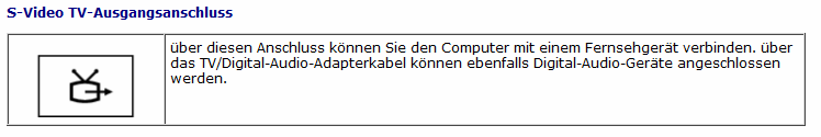

Also, Grafikkarte hat das wohl tatsächlicht nicht. Dafür habe ich bei Dell folgendes gefunden (siehe bitte Grafik) -> Das scheint der optische Ausgang zu sein, den ihr ja vermutet habt.
Jetzt wieder meine Ursprungsfrage, kann ich mein Notebook an den LCD-TV anschliessen inklusive Soundübertragung, und falls ja, welches Kabel müsste ich hierfür besorgen ?

du brauchst offenbar von Dell das TV/Digital Audio Adapterkabel
(sofern es deinem Laptop nicht beigelegen hat)
frag mich nicht wie das aussieht, irgend so ne Dell Eigenkreation halt.
am ende des Besagten Kabels dürfte ein Cinch Anschluss sein (SPDIF/Koaxial/Digitaler Audio Ausgang)
den verbindest du mit einem Cinch kabel mit deinem Fernseher (Audio Digital IN oder so...)
Wolla es wird DD/DTS/Stereo übertragen.
