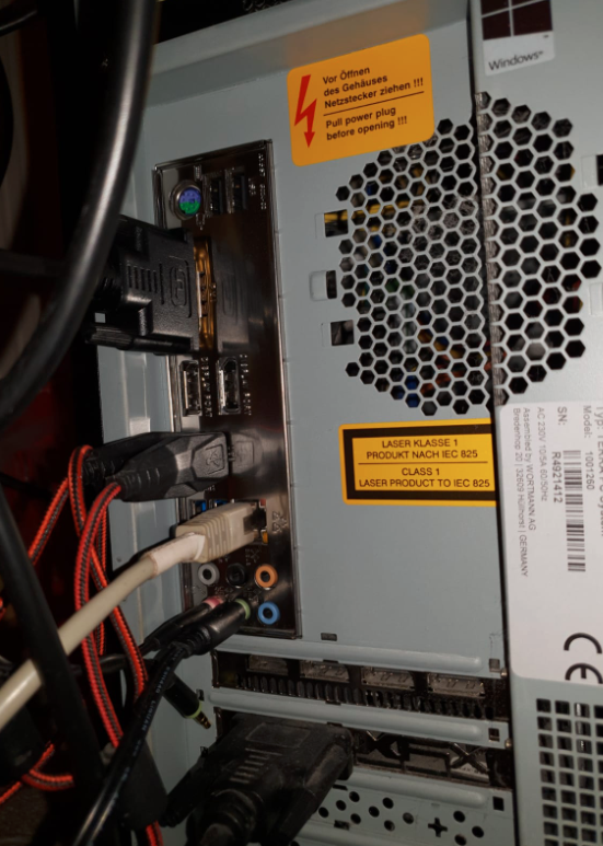

Bevor mir rätseln, mach ein Bild, wo man hinten alle Anschlüsse am PC sieht.
Ansonsten sag uns bitte, ab der Monitor an der Grafikkarte oder am Mainboard steckt. Bzw. hast du eine dedizierte Grafikkarte? 2-3 Infos wie Mainboard, CPU und Grafikkarte wären auch hilfreich.

Das geht schon. Habe drei Monitore an der Graka und zwei Monitore am Board angeschlossen. Die iGPU sollte halt aktiviert sein, falls vorhanden.|RaBtEr| schrieb:Das kann so nicht funktionieren...
Entweder nutzt du die Grafik deiner APU (falls vorhanden) oder die Grafikkarte.
Beides gleichzeitig geht meines Wissens nicht!

Gut zu wissen... da werde ich mich bei Gelegenheit wohl mal einlesen...Markchen schrieb:Das geht schon. Habe drei Monitore an der Graka und zwei Monitore am Board angeschlossen. Die iGPU sollte halt aktiviert sein, falls vorhanden.
@Markchen richtig! Das geht!
Es muss im UEFI bzw. BIOS so aktiviert werden. Dann taucht die iGPU auch im Gerätemanager auf.
Das ist z.B. auch für Fälle sinnvoll, wo man z.B. Beschleunigerfunktionen zum Kodieren von Videos der iGPU, wie z.B. bei Intel, nutzen will. Nicht das sowas meist die NVIDIAs oder AMDs nicht auch könnten, ist halt immer eine Frage, was gerade unterstützt wird.

Wie geschrieben geht das zwar, aber der Monitor läuft dann logischerweise über die iGPU. Es ist dann also nicht möglich mit diesem Monitor moderne 3D Spiele flüssig spielen zu können.
Der TE braucht also in jedem Fall einen DP auf DVI Adapter.
