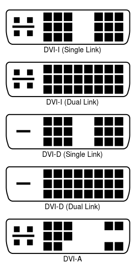

Es ist schon eine Weile her, dass ich mir einen solchen Adapter zulegte (um VGA-Bildschirme an einen DVI-Anschluss hängen zu können). 24 Pins, daneben der flache Kontakt von je 2 Pins oben und unten flankiert.
Dann ist mir bei (zugegeben auch nicht den allerneuesten) Docking-Statiions aufgefallen, dass der DVI-Anschluss nur einen Schlitz den flachen Kontakt hat, ohne Löcher die 4 Pins dabei. Das hielt ich für halt für »etwas älter«. Nun musste ich mir eine Grafikkarte anschaffen, Modell ‹Einfach› zwar, aber längst nicht uralt. Auch dessen DVI-Port hatte nur den Schlitz, ohne die Löcher.
Was ist das? Sparsamkeit?
Oder warum keine ›toten‹ Löcher..? Mit anderen Worten müsste ich mir einen neuen altmodischen DVI-Adapter holen, die Zange ansetzen, oder gar sein Gegenstück wenn ein DVI-Moniitor plötzlich 4 Pins zu viel hat.

Die DVI-Anschlüsse mit den zusätzlichen Löchern sind DVI-I-Anschlüsse und die Zusatzpins liefern analoge Signale, so dass man mit DVI-VGA-Adaptern VGA-Bildschirme anschließen kann.
Heutzutage gibt's oftmals nur DVI-D-Anschlüsse, die nur digitale Signale liefern, da kann man dann auch keine VGA-Bildschirme mehr per Adapter anschließen, was ja heutzutage auch sinnfrei wäre, wer will denn noch einen analogen Bildschirm anschließen.
Bei DVI-Kabeln und DVI-Monitoren werden diese Zusatzpins eh nicht verwendet, also ist das völlig problemfrei.

Die neuen Karten haben nur DVI-D, weil der analoge Ausgang von den GPU Chips nicht mehr erzeugt wird.
Das ist die Antwort auf die Frage.
Das haben die Hersteller Nvidia und AMD so beschlossen.

Mich hats nur gewundert weil ich nicht auch noch alle DVI-Normen im Kopf haben kann. Ist also ohne die Pins (bzw. Löcher) der Zwang zu Digital.
Dann wäre das erledigt. Danke an alle.
