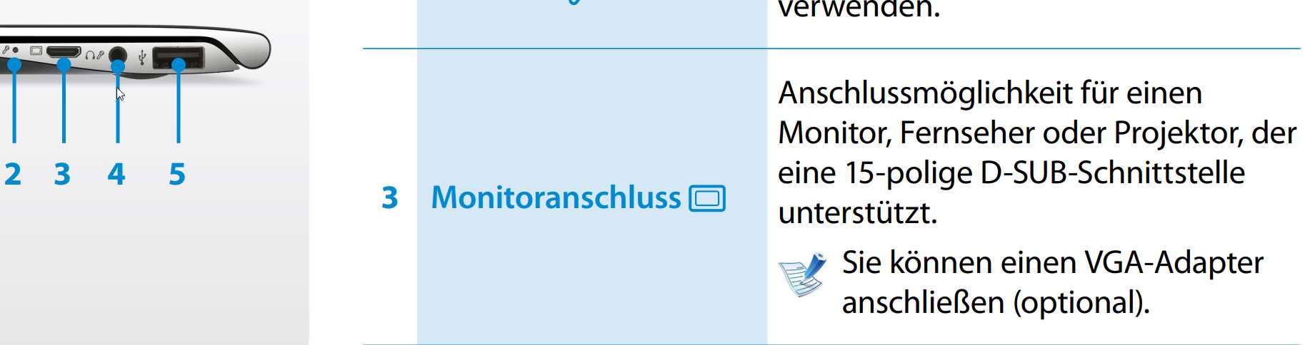

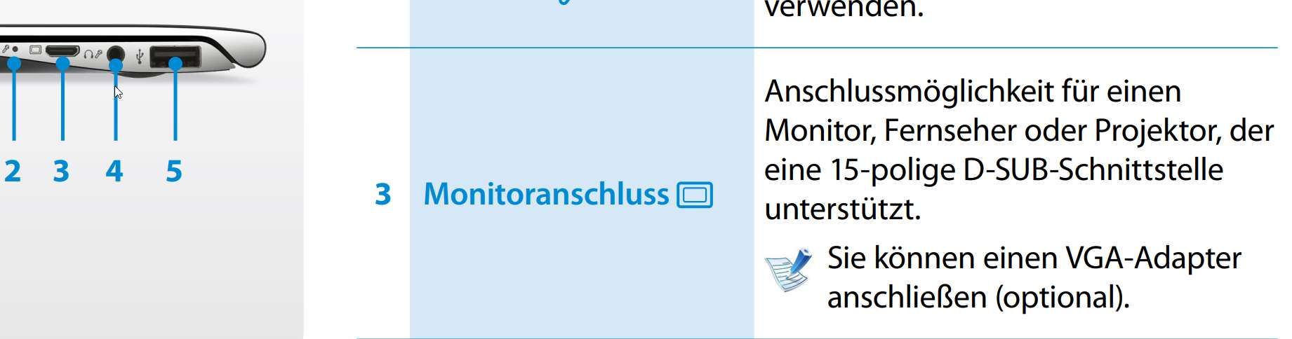

Zur Not habe ich noch einen analogen Display Anschluss am Notebook, den ich aber noch nie benutzt habe. Laut Anleitung ein D-SUB Anschluss/VGA (siehe Foto). Ich finde nur nirgendwo einen Adapter dafür und weiß auch nicht so recht wonach ich suchen soll.

Könnte Mini-VGA sein
eher doch nicht. Das gibts ja schon ewig nicht mehr

Wozu du jetzt aber VGA testen willst, ist mir ein Rätsel. Wenn schon intern und extern über HDMI nichts geht, wird auch der analoge Ausgang nichts bringen.
